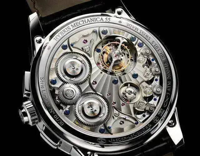

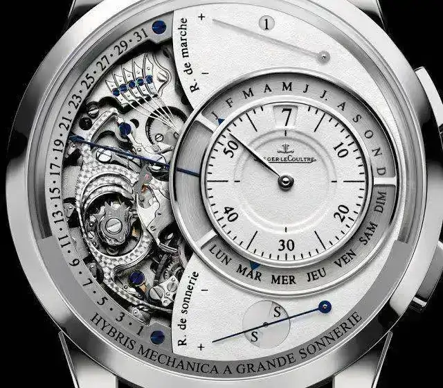

Venga.. que encontrado una fotos de este modelo que no tienen desperdicio y os las muestro...por si a alguien le ha gustado tanto como a mi
Estas puestas sin orden ni concierto, pero bueno :drool::drool:
