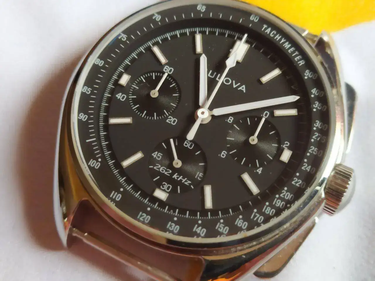

Hace unos años, antes del desplome del Euro, se podía conseguir un Bulova como este por bastante menos de 200:
Por desgracia ahora los precios se han disparado. Lo más barato se va casi a 300:

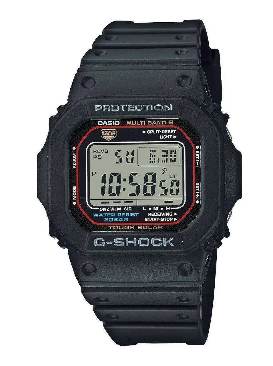

Todos estos son los movimientos de cuarzo "independientes", o sea que solo dependen de si mismos para mantener la precisión. Hay una opción mucho más barata que es la que expone el compañero @Juan3333:

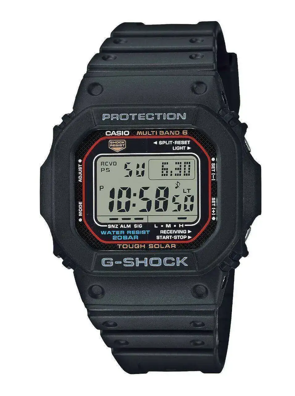

Eso es un cuarzo radiocontrolado. Todas las noches se sincroniza con la señal de radio de un reloj atómico que hay en Alemania así que suponiendo que no vivas en un bunker y pille bien la señal, siempre está al segundo. Además de eso, sincroniza la fecha y el cambio de hora. Los hay bastante baratos, bien dentro de tu precio, e incluso los tienes analógicos. Casio, por ejemplo, por 500€ más del presupuesto que manejas te da esto, que es una locura de reloj por el precio que tiene:
Titanio, radiocontrolado, zafiro, crono, worldtimer... todas las pijadas. Por cierto FULL titanio, armis (pero no el cierre) incluidos.
Si lo que quieres es la máxima precisión no hay opción mejor, a ningún precio. Quizás un Seiko Astron o cualquier otro reloj GPS, pero eso ya son bastante más de 200€.
Resumiendo. Cualquier cuarzo medio decente da una precisión de mínimo +-0.2s/día. Gastando más pasta puedes mejorarlo, pero no siempre es garantía ya que un Seamaster de cuarzo, por ejemplo, cuesta (o costaba) 5000 pavos y seguía dando +-0.2s/d. Si lo que quieres es la precisión absoluta, busca un radiocontrolado que los hay muy baratos.

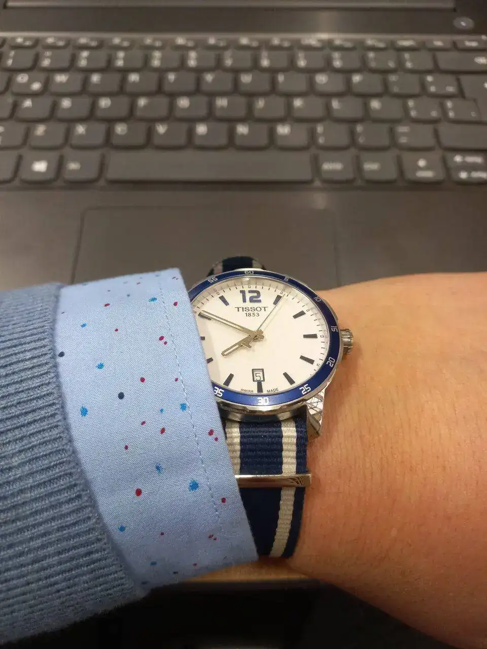

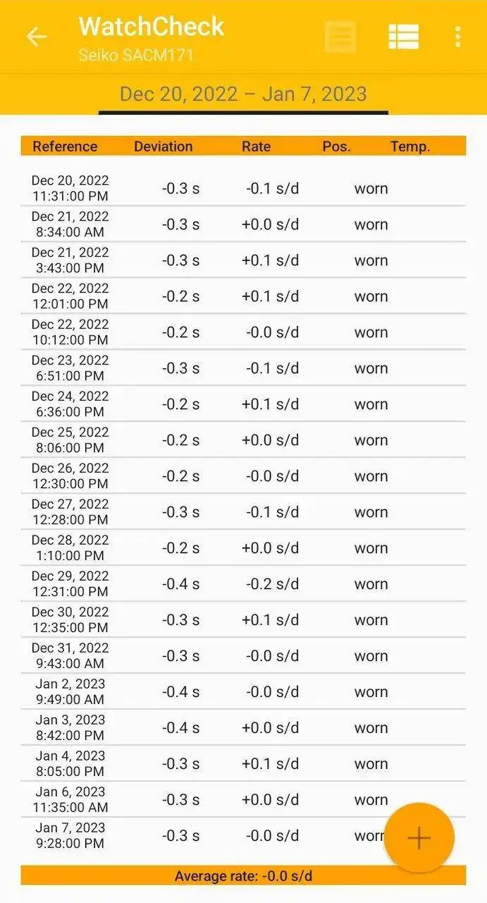

Los cuarzos mas precisos que tengo son los 4 Citizen eco-drive de mi caja, ganan a un Tissot PR200 y un Seiko cronografo que tengo, asi que supongo que en gamas mas altas pasara algo similar.

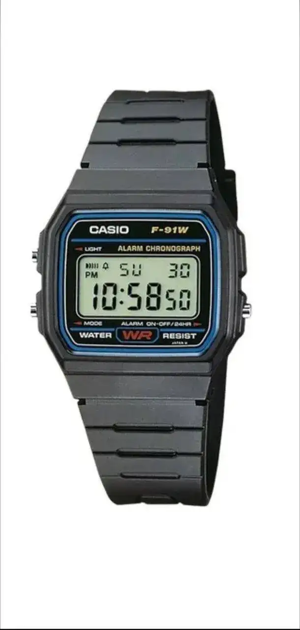

Hola arruabarrens; eficaz, exacto, económico y con 10 años de uso para una pila... Casio F-91W-1YER, hace un mes a 16,80€ en Amazon (ahora 5,10€ más por el morro) y 12€ en Wallapop, nuevo a estrenar. !
Vamos, que si no lo tienes, es porque no quieres. ;-)

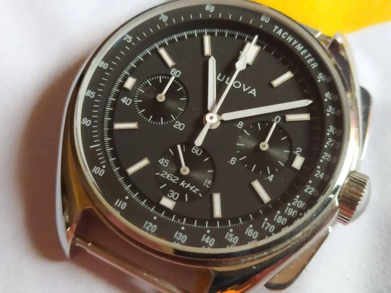

ya lo han puesto bulova precisionist 262 khz +/- 16 seg al año, pero ya lo hay mas exactos.

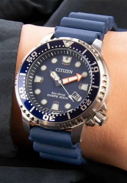

Yo despues de haber probado todo tipo de cuarzos ( Omega seamaster, Breitling colt, seiko, etc), creo que la mejor relación calidad precio ahora mismo la tiene Citizen ecodrive, además desde 200 euros oferta unos cuarzos muy precisos, casi sin mantenimiento y con carga solar.

Bueno bonito barato un Casio f 91.
