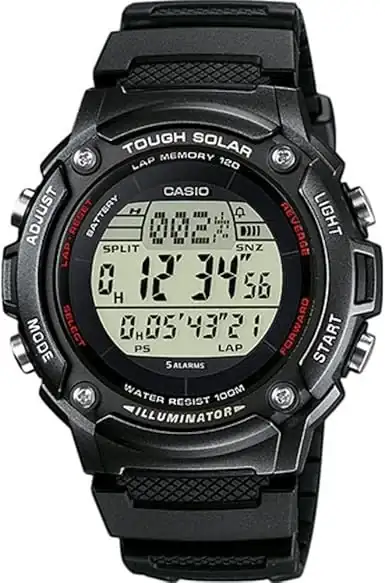

otro un W-S200H

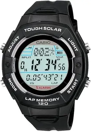

otro un
LW-S200H​
Estos por 30€ sí que me parecían impresionantes por ese precio. Una pena que estos módulos tan económicos y completos Casio ya no los comercializa, ha dejado un montón de módulos y se ha centrado en muchos casos en módulos más simples y económicos.
Estos de los que pongo foto tenían: cronómetro con muchas funciones (memorias de vuelta), 5 alarmas, una de ellas snoozie, cuenta atrás con repetición, función DST (horario de verano), indicador del nivel de carga en la pantalla principal, calendario automático, hora mundial, etc, etc.
En fin, es una de las cosas que me ha defraudado de la Casio moderna: deja módulos interesantes y económicos y nos quiere colar módulos de lo más cutre en cuanto a funciones (y que no son solares) en relojes aún mucho más caros, como el de diseño retro que sacaron no hace mucho con los botones en el frontal, o tantos que sacan de la serie "vintage".

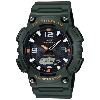

Este también lo tuve:
Esel mismo módulo que el primero (hubo unas cuantas combinando diferentes colores).
Todos estos por 30€ me parecían mucho más impresionantes que el F-91 por 10€. Claro que ahora ya no los hacen y, si los hicieran, con el subidón de Casio, serían igual unos 60€... por un reloj de plástico "económico".

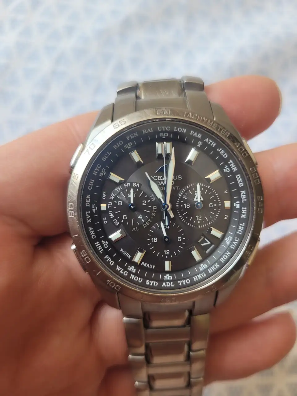

Tengo también tres Casio radiocontrolados, dos de la serie Lienaga, y otro un G-Shock, y están todos entre +8 y +10 SPM, o sea que tampoco se cumple lo que indicas. Y el más caro de los 3 en España cuesta como 250€.

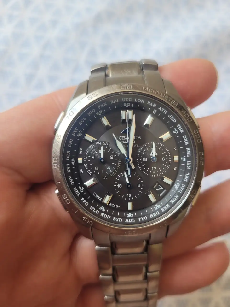

Acabo de encontrar este hilo y veo que empezó hace un par de años. Y en este tiempo, 2 años y medio después de empezado el hilo puedo afirmar que en mi caja el cuarzo más preciso que tengo es el casio oceanus.
Ver el archivos adjunto 2999854
Cuidado que a lo mejor has caído en una trampa sin darte cuenta: al ser radiocontrolado, para medir la precisión (en realidad exactitud porque cualquier cuarzo es súper preciso) hay que desactivar esa función de radiocontrol, pues la misma lo que no es ajustar o mejorar la precisión del cuarzo sino ponerlo en hora. Es lo mismo que si uno pone en hora un reloj manualmente.
Igual Te diste cuenta y no caíste en la trampa, o igual vives en un sitio donde no se recibe la señal (en este caso lo mejor es desactivar la función para que no esté gastando batería inútilmente).
Vivo en Perú, el satélite más cercano está en Estados Unidos, así que tiene la función pero no la usa por estar fuera de rango.
Entiendo. A lo que hay en EEUU en España lo llamamos antena emisora o estación emisora. ¿Allí lo llamáis satélite?
