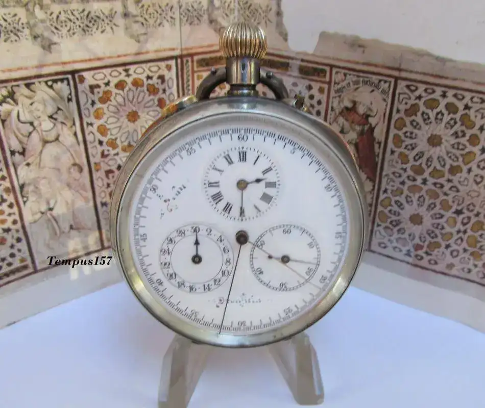

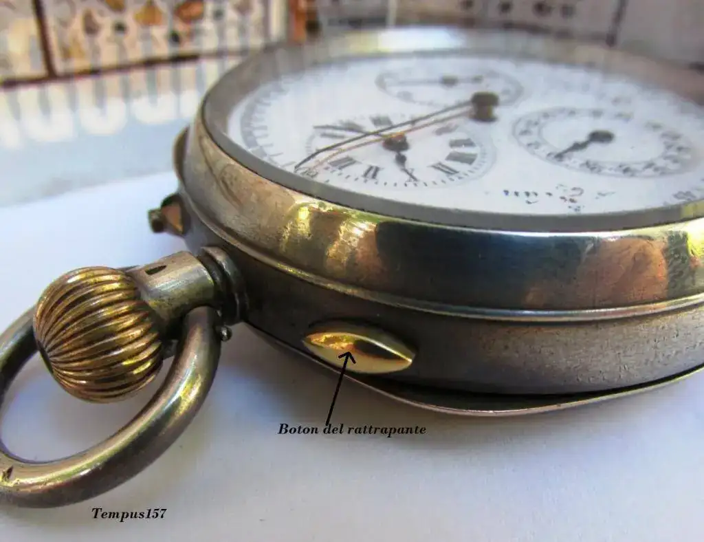

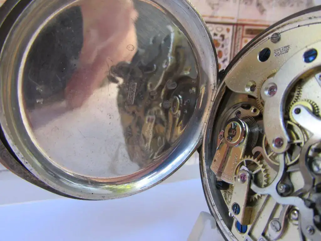

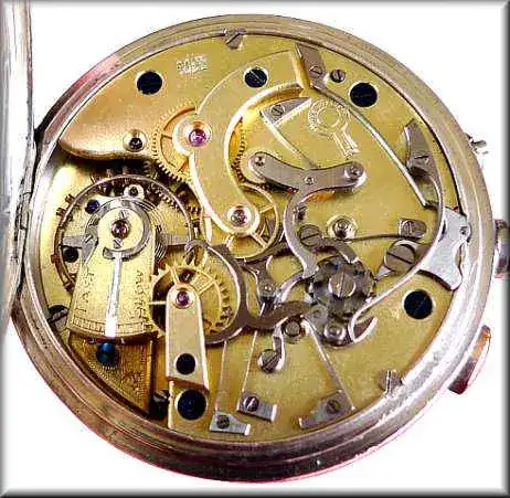

Decimos que un cronógrafo es rattrapante cuando esta dotado de dos agujas de medición (trotadoras) ambas superpuestas y sincronisadas.
Las cuales ofrecen la posibilidad de contar tiempos intermedios.
Al pulsar sobre la corona inicia la marcha de la trotadora , en este caso ambas como gemelas , cuando se pulsa el boton lateral :
Una aguja se para y la otra continua su recorrido al volver a pulsar el boton lateral la que se detuvo vuelve a sincronisarce con la otra.
Cronógrafo rattrapante , The Winner de la casa Henchoz & Fréres Le Locle.
Para el mercado otomano , con esfera de tipo regulador , época 1890.
Contador de 30 minutos , dial horario situado a las 12 horas.
Un saludo para todos.

el primer rattrapante. fue inventado en 1831 por Joseph Winnerl
un austriaco se trasladó a París , en 1838 un segundo modelo de rattrapante,también ya había inventado el puesta a cero con el "cam corazón"
curiosamente Henri Ferreol Piguet que trabajaba para Adolphe Nicole en Londres
afirma haber inventado la puesta a cero en 1861, pecado que existía durante treinta años
un saludo enrico

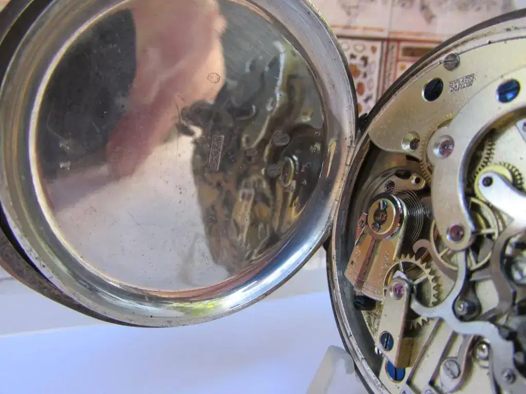

Desconocía este tipo de cronógrafos y después de mirar mucho las fotos me he dado cuenta por la tercera foto que dispone de dos agujas trotadoras :D ¡una pasada!.
Supongo que para parar la aguja trotadora y que vuelva a la posición inicial habrá que volver a pulsar la corona y supongo que la corona tiene también la función de cambio de hora y de dar cuerda, en fin, una maravilla.
