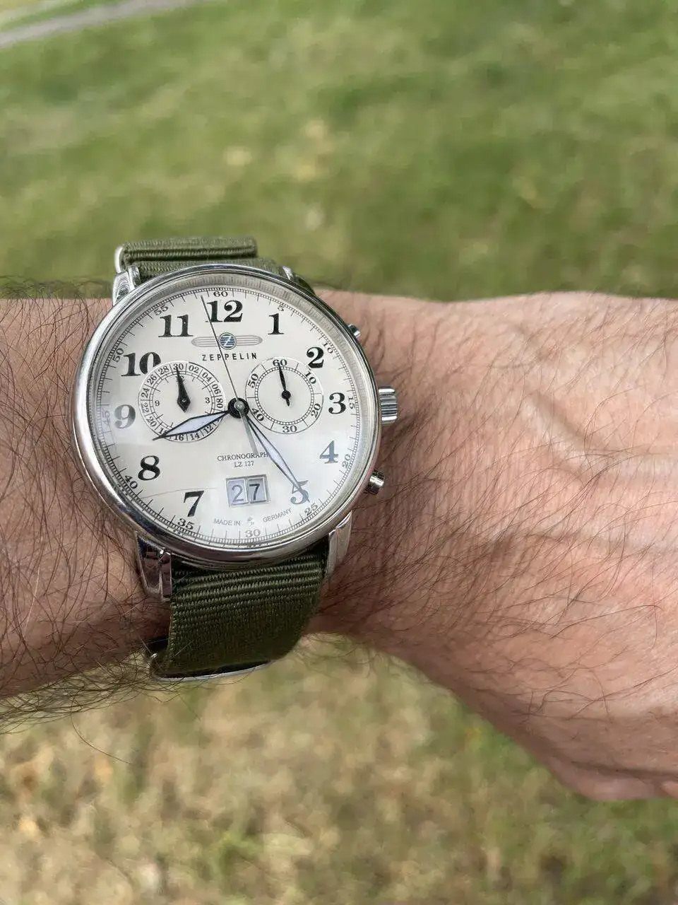

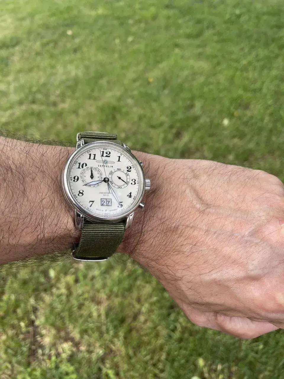

Hola buenos días.
Pues mi reloj zeppelin la aguja del cronómetro no vuelve a su sitio de inicio después de resetear. He hecho varias pruebas como sacar la corona horaria a la primera y segunda posición y darle al crono a ver si avanza, pero no hace nada cuando en otros cronógrafos he visto que se soluciona de esta manera.
También hace tiempo las agujas que marca los minutos y horas tampoco quedaban en su sitio después de resetear, esto lo solucioné con un desimantador y de momento vuelven a su sitio. No se si probar otra vez con el desimantador para la aguja del segundero, pero no creo que sea la solución correcta.
Alguien del foro tiene alguna idea o sería mejor llevarlo a un profesional?
Gracias!!

Hola, si se trata de un cronógrafo de cuarzo, creo que sacando la corona como para cambiar la hora o la fecha, (no recuerdo cual) y apretando los botones del crono, conseguirás hacer avanzar o atrasar la aguja del cronógrafo para dejarla centrada de su lugar.
Te paso un par de vídeos por si te pueden ser útiles:

Pues muchas gracias por los vídeos, el segundo me lo ha resuelto las agujas del cronómetro han vuelto a su sitio.
Que bien compañero me ha dado mucha alegría resolverlo.
