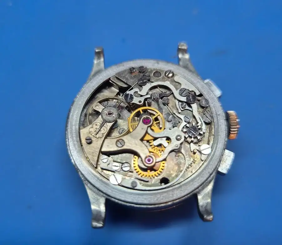

Hola Amigos: he terminado de desmontar, limpiar y reamar un calibre Venus 170. Ha quedado muy bien, pero el problema es que cuando le doy al botón superior para arrancar el cronógrafo, la aguja grande central obviamente comienza a rodar, pero el problema es que también avanza una posición el contador de minutos, o sea la aguja pequeña que está en la posición 12. Yo creo que es un problema de alguno de los tornillos "descentrados" o asincrónicos que hay, pero no he podido solucionarlo. Alguno de los tantos maestros que hay en el foro, me podrá echar una mano? gracias a todos, Xavier
compara si alguna de las exenrticas no coindien, si es ai modifica su posicion a la de la imagen
Otra manera es reajustar la leva de puesta a cero para que coincida el salto a los 60". Suelen tener un tornillo que se puede aflojar y reubicar.
