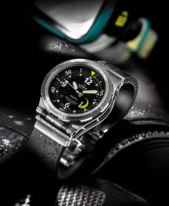

Hay más ejemplos, pero me remito al único que tengo en mi caja: el Eterna KonTiki "concept" diver (ref. 1594) no lleva corona roscada, la corona se puede usar bajo el agua para dar marcha y es sumergible a 1000 metros.
Qué reloj más interesante.
Me ha llamado la atención tu comentario, y he buscado algo de información.

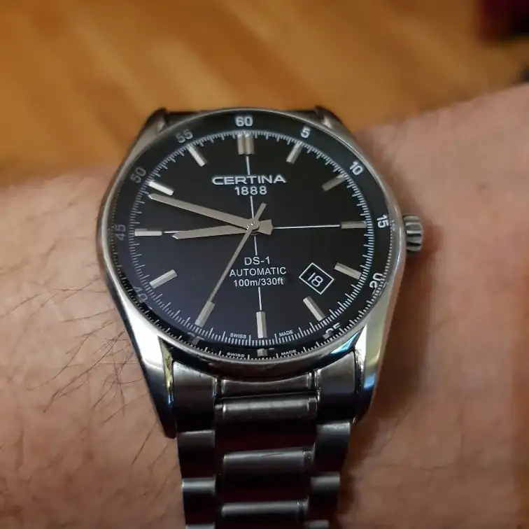

Mi Certina DS1 no lleva corona roscada, pero lleva el sistema DS. Me ducho con el sin problema.
