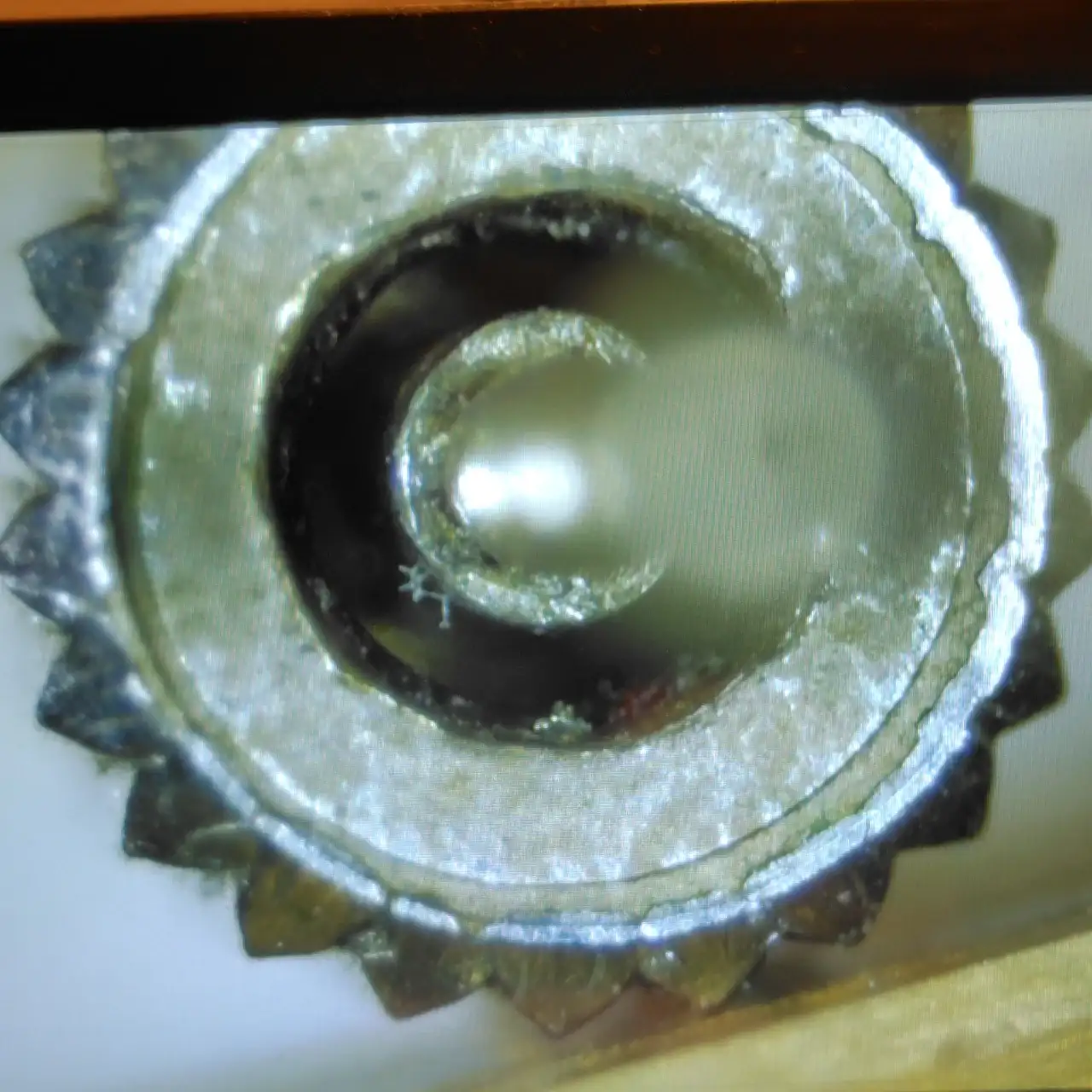

Hola, os muestro una foto de una junta de un ETA 2824 de los años 70, abierto por primera vez por mi. La junta tenía un par de rajas pero para tener 50 años no estaba nada mal y conservaba su flexibilidad. Aún así, la reemplacé por una nueva y fresca. Ah! Muy I portante también ponerle grasa de silicona.
En relojes japoneses como Seiko, el sistema es diferente, yendo la junta por el lado interno del tubo, y a veces hay dos.
Reacciones: Drácula
