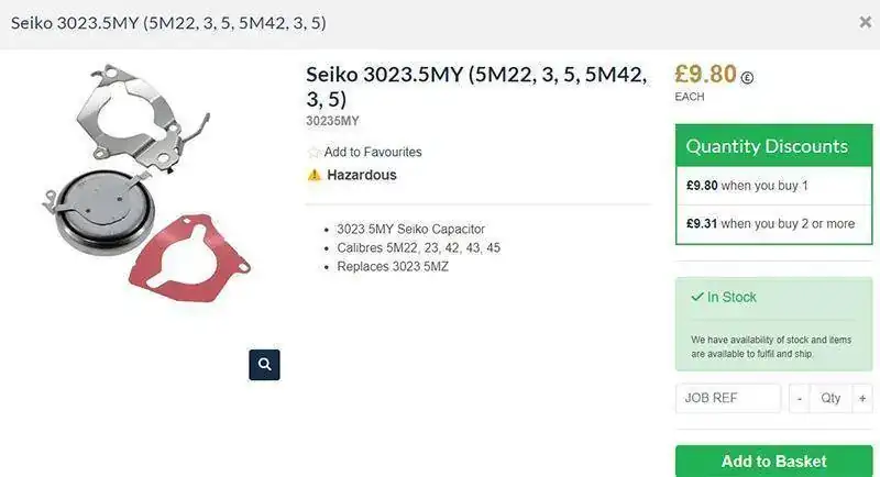

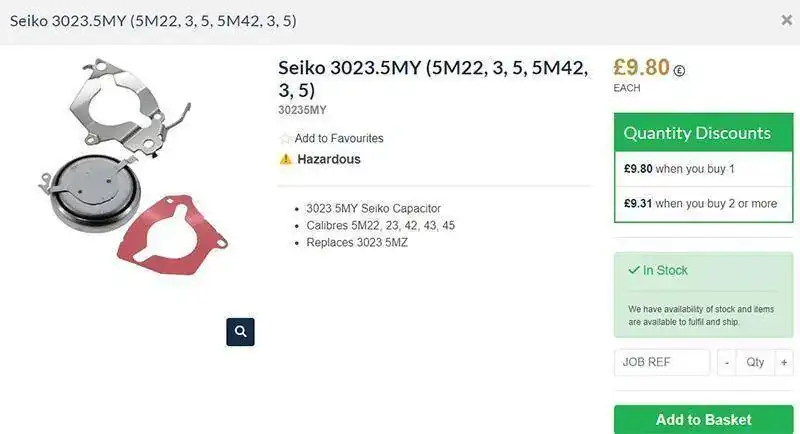

El acumulador de ese movimiento está descatalogado (3023- 5MZ) pero la alternativa es el 3023-5MY.

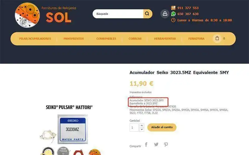

El que me habían dicho por aquí, el 3023.5MZ, lo encuentro en la página de forniturasol, tal como me había dicho un compañero del foro en algún mensaje anterior.
Es este: https://forniturasol.com/seiko-kinetic/964-acumulador-seiko-kinetic-30235mz-equivalente-5my.html
El 3023-5MY que me dices tú, también serviría? Quieres decir que es mejor que coja directamente el 5MY??
Mejor no, el MY es compatible con el MZ. En la página que indicas la foto es de un sobre del MZ, pero en el texto pone claramente que lo que te están vendiendo es el MY.

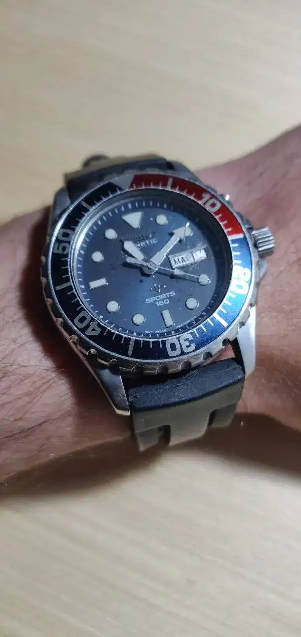

Creéis que merece la pena cambiarle el cristal? También es tarea "fácil"? Os pongo una fotillo de cómo está. Si alguno de vosotros me puede ayudar a buscar una referencia de cristal equivalente, y no es una fortuna, igual me animo también.
Porque, es cristal no??? O es Plexi y lo puedo pulir?
