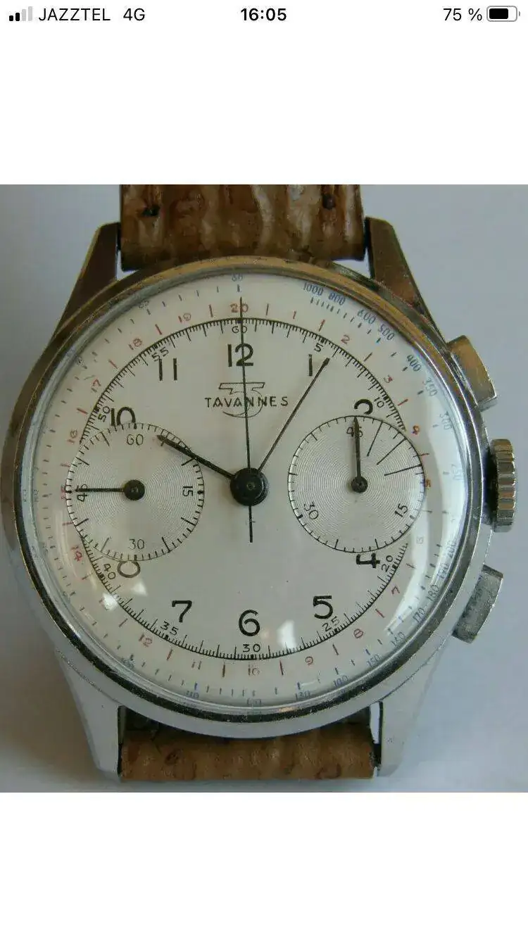

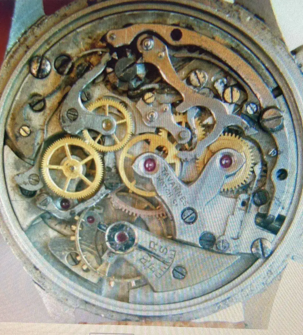

Buenos días. A ver si alguien puede aclarame algo sobre este movimiento. Según dice en el titulo es una venus 175 pero luego en el texto habla de venus 165. En google esa máquina aparece pero no adi en Ranfft o bestfit. Yo no veo diferencias significativas entre estos dos movimientos y no se si la denominación 165 puede ser solo particular de algún calibre. A ver si alguien me puede aclarar que movimiento es el de la fotografía.

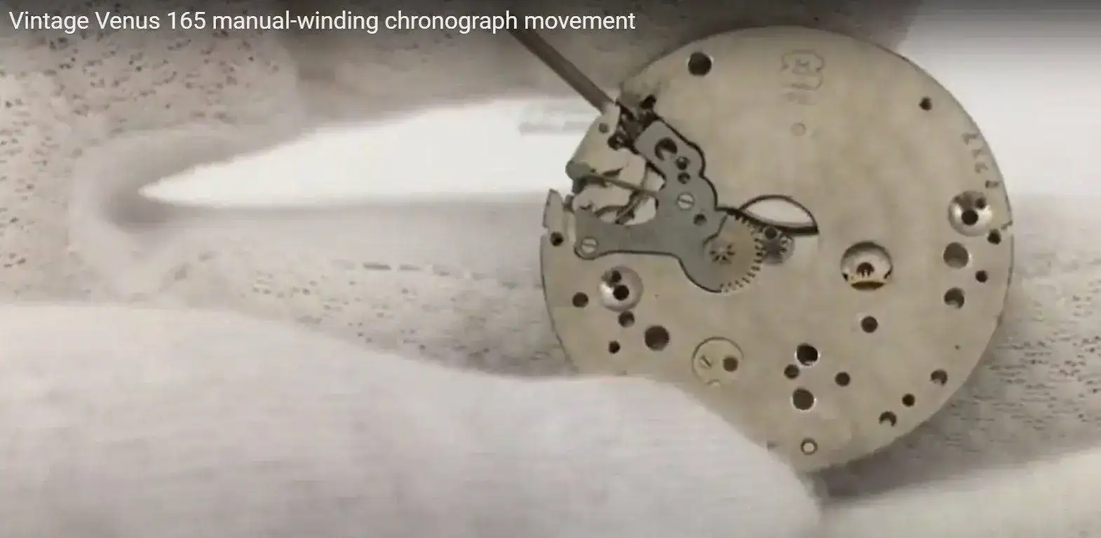

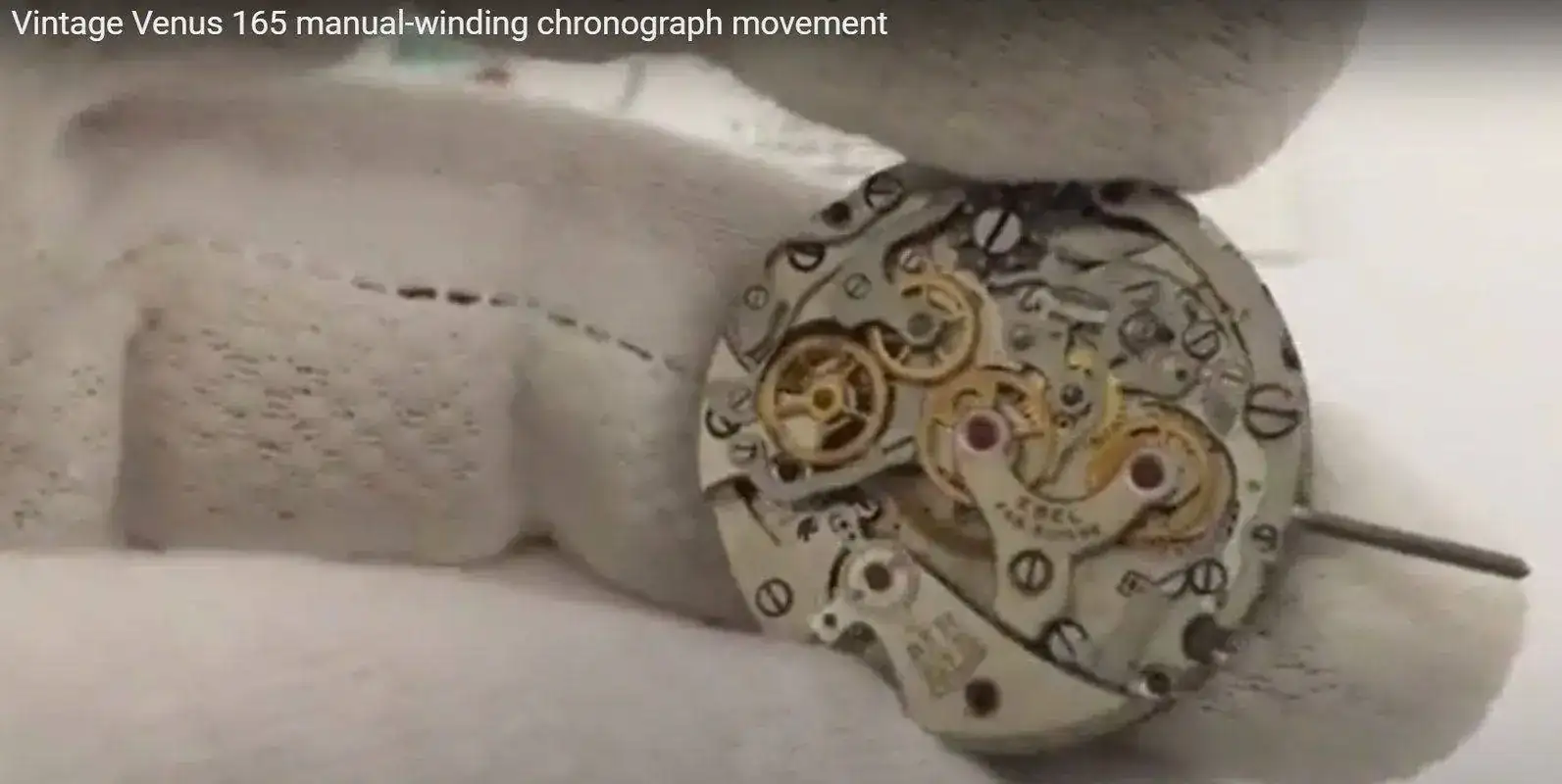

Yo creo que tu calibre es venus 175 versión de 1942. Fue el primero de 14''', todos los anteriores eran de 13``` y 12,5```. El calibre 165 fue un calibre de transición al primer calibre 175, y estuvo muy poco tiempo en producción, por eso no aparece en ninguna base de datos "autorizada". Era idéntico, pero de menor tamaño, pero no sabría precisar sus dimensiones. Muchos de los calibres que se encuentran en la red como 165, no lo son, incluso he visto algún Landeron. Las únicas fotos ciertas del calibre 165, son estas capturas de pantalla que he hecho de un video, donde se aprecia el menor tamaño.

Muchas gracias por la info. A mi también me da que es un 175 por más que he intentado encontrar algo que me dijera que no. Ya era raro no encontrar nada sobre el 165, pero si había leido que era de menor diámetro.

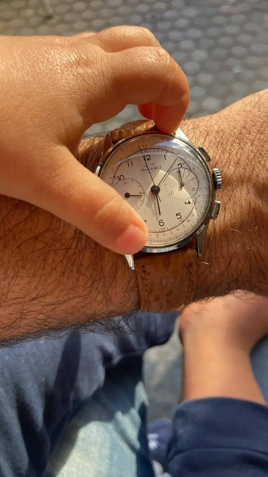

Os adelanto una foto de la pieza. Nada mal para sus 77 años, no?

Ya llegó, y parece que ha gustado.
Reacciones: miquel99, PedroA, Zarsan y 2 más
Fantástico, y la correa lo queda como un guante. Esa manita, lo disfrutará seguro de mayor.
Reacciones: Greprin y charlitos
Muy bonito y un calibre fantástico, enhorabuena y que lo disfrutes!
Reacciones: charlitos
Una preciosidad y efectivamente en muy buen estado. A disfrutarlo.
Reacciones: charlitos y miquel99
Que bonito ha quedado, enhorabuena :clap:
