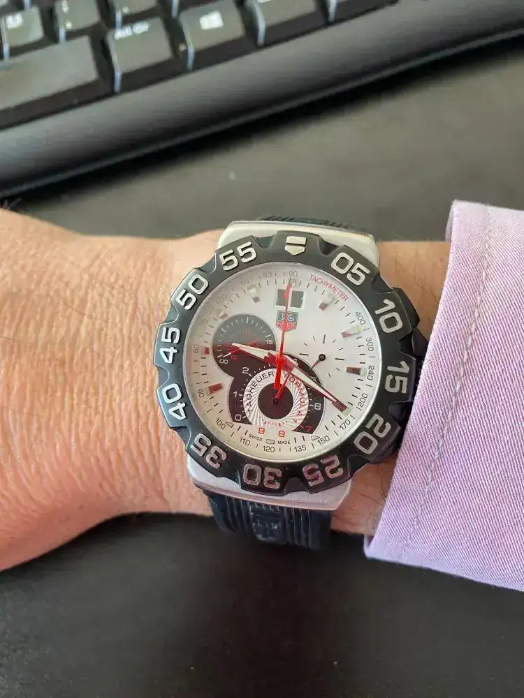

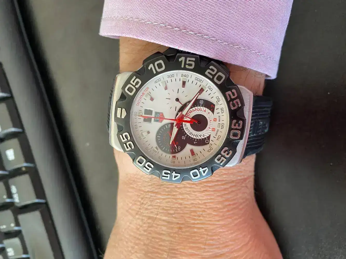

Buenos días,
Quería realizar una consulta pues es un tema que me tiene muy sorprendido. Tengo este cuarzo que compré hace tiempo, lo uso como los demás, voy haciendo rotaciones, pero resulta que éste se comporta como los automáticos. ESto es, que cuando no lo uso durante 48 horas aprox, se para y luego lo pongo en hora y vuelve a funcionar sin ninguna incidencia. En fin, como si fuera un automático.
He llegado hasta a dudar de que fuera un cuarzo (lo compré en un outlet tagheuer hace 5 años y noguardaba el manual), pero es obvio que es un cuarzo. Modelo cah1011
¿alguien sabe si esto es normal en algunos cuarzos? O es quizás me han puesto una pila especial tipo kinético? (disculpen si digo una barbaridad).
Pensé que quizás eran los últimos coletazos de la pila, pero no, funciona tres, cuatro, cinco días seguidos sin problema. Luego lo dejo unos días para usar otro, y se para. Y lleva meses y meses comportándose así.

A ver si va a tener algún sistema de ahorro de batería y por eso se para. En ese caso debería volver a marcar la hora buena al pulsar cualquier botón sin necesidad de ponerlo en hora.
Lo que cuentas es muy extraño, creo que la pila esta más 'pallá que pacá'
Prueba a cambiarla cuando tengas un hueco y a ver como se comporta.
Gracias, la verdad Superstar es que es lo primero que pensé es hacer lo que me sugieres, pero es que la cambie no hace mucho tiempo y en serio que cuando me lo pongo funciona a la perfección con exactitud horarioa absoluta, y por eso el tema me tiene muy descolocado. Si funcionase bien 5 minutos y se volviera a parar lo atribuiría a una estimulación (recuerdo que había un mago en los años 70 que tenía a media españa alucinada con este fácil truco...), pero es que funciona días y días hasta que lo guardo otra vez para ponerme otro.
