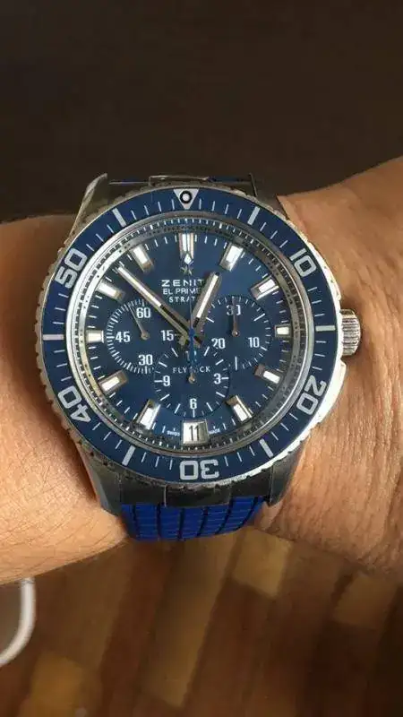

Pues eso,esto por comprarme un zenith ,pero tengo una consulta
al resetear el crono a 0 , si se lo hace suave no resetea perfectamente a cero , si se lo hace mas enérgicamente lo hace
es normal esto es este calibre?
si es un daño a que se debe? es difícil y costoso de arreglar?
Saludos cordiales desde el nuevo mundo

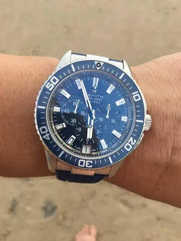

Hola, yo tengo el Zenith El Primero Stratos Flyback Rainbow y no noto ese efecto que comentáis.
Da igual cómo pulse el reset del crono que siempre va como un tiro hacia el 0. El pulsador tiene como un umbral de presión, de forma que una vez que presionas con la suficiente fuerza se activa el reset.
