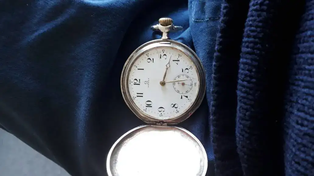

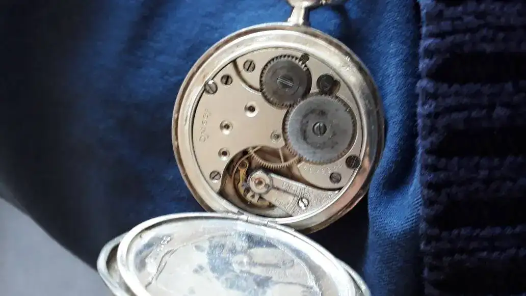

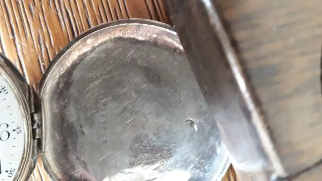

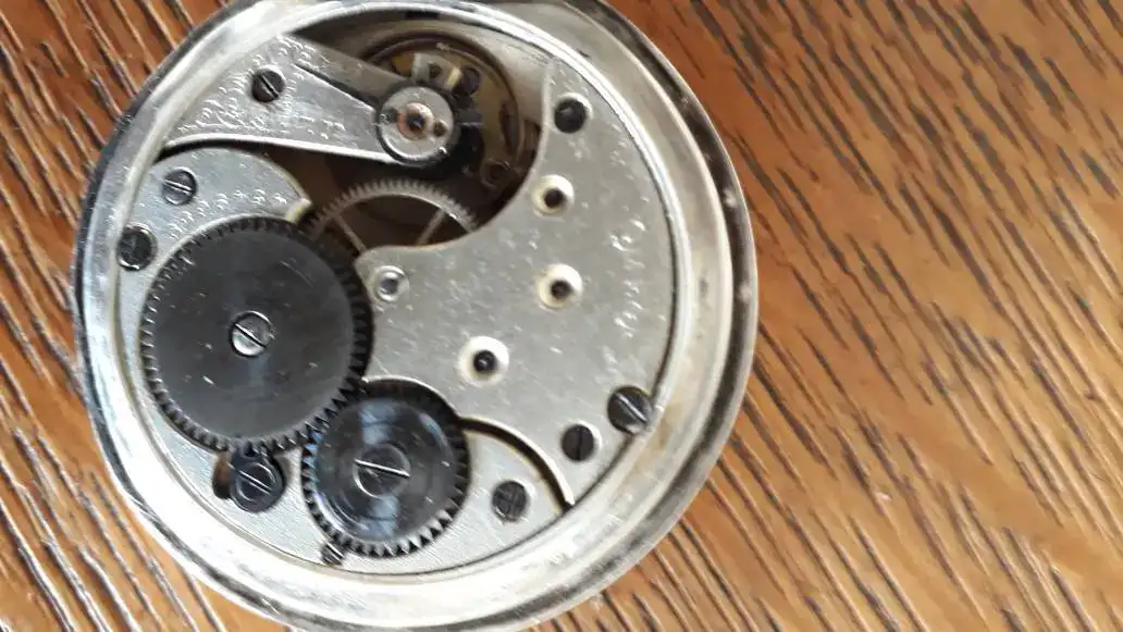

Estimados todos,
Les agradeceré que me den sus opiniones sobre este reloj Omega.
Tiene en su máquina el número de serie 4.549.659 por lo cual entiendo que fue construido entre 1912 y 1916, si no me equivoco.
En su caja de plata el número 6.220.765 que ignoro a qué corresponde.
Adelanta 5 minutos por día, estoy intentando regularlo.
Es un 3 tapas, 2 de ellas no cierran correctamente. De qué forma podré manipular la plata para conseguir un cierre correcto sin dañarla?
Mi agradecimiento por anticipado por cualquier sugerencia o información.
Un saludo desde Buenos Aires,
Gustavo
Enviado desde mi SM-G570M mediante Tapatalk

hola. Tienes un viejo calibre Omega de bolsillo bastante abandonado y aunque Omega siempre es Omega, este no demasiado coleccionable. Se puede encontrar mejores en el mercado y te recomiendo que los busques en perfecto estado. Si tienes interés en conocer su calibre, tienes que pasarnos el diámetro de la maquina, ojo no de la caja.
La reparación de la tapas es para un artesano.

La máquina mide 39 mm.
por tamaño y numeración muy próxima podría ser
[TABLE="width: 100%"]
[TR="bgcolor: #F8C8C8"]
[TD="width: 250"]
Fig. 1
Fig. 2
[/TD]
[TD="bgcolor: #FFD2D2"][SIZE=+1]Omega 18SPB[/SIZE]
Features
stem wind and set
sub second
Data
18''', Dm= 39mm
H= 5.5mm
15 jewels
f = 18000 A/h
Balance staff U225
Stem W1740
Comments about the data[/TD]
[TD="width: 40%"]
Remarks
1898-1932
hunter calibre
bimetallic screw balance with 4 adjustment screws
Breguet hairspring
stem setting mechanism with clutch wheel and rocker bar, prevents moving of hands when switching to winding position,
Example, year: signature; shock device
1924: 6264507, Omega - 6264507[/TD]
[/TR]
[/TABLE]
si le mandas hacer un servicio comprobar si aparece este número de calibre.

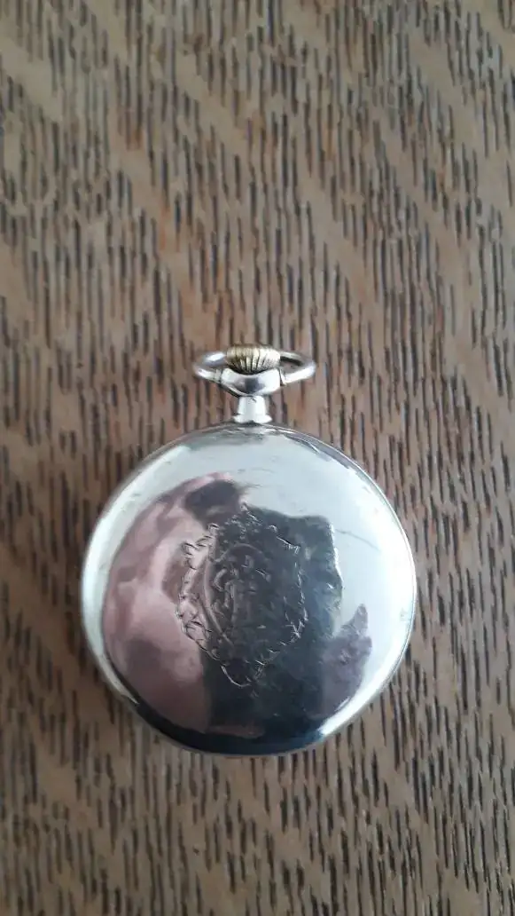

Buen día; el tema de los problemas que tienen las cajas de relojes antiguos no es casualidad sino causalidad.
En la pequeña galería de calle Sarmiento 1182 primer piso hay o había un cajista que es de mucha confianza. El cajista Ramón es muy conocido en el gremio ya que hace mas de 40 años que trabaja ahí.
Es un excelente orfebre y lo único que no se si continua trabajando.
Como yo dejé de trabajar hace 1 año - no le puedo asegurar que todavía está ahí.
Un saludo. Luis desde Argentina
