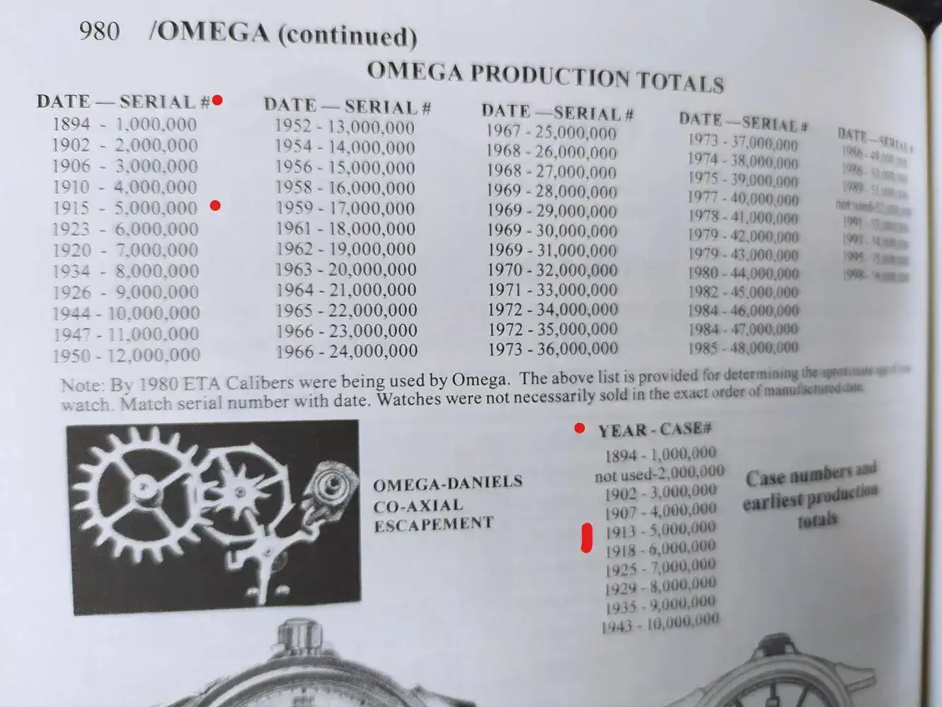

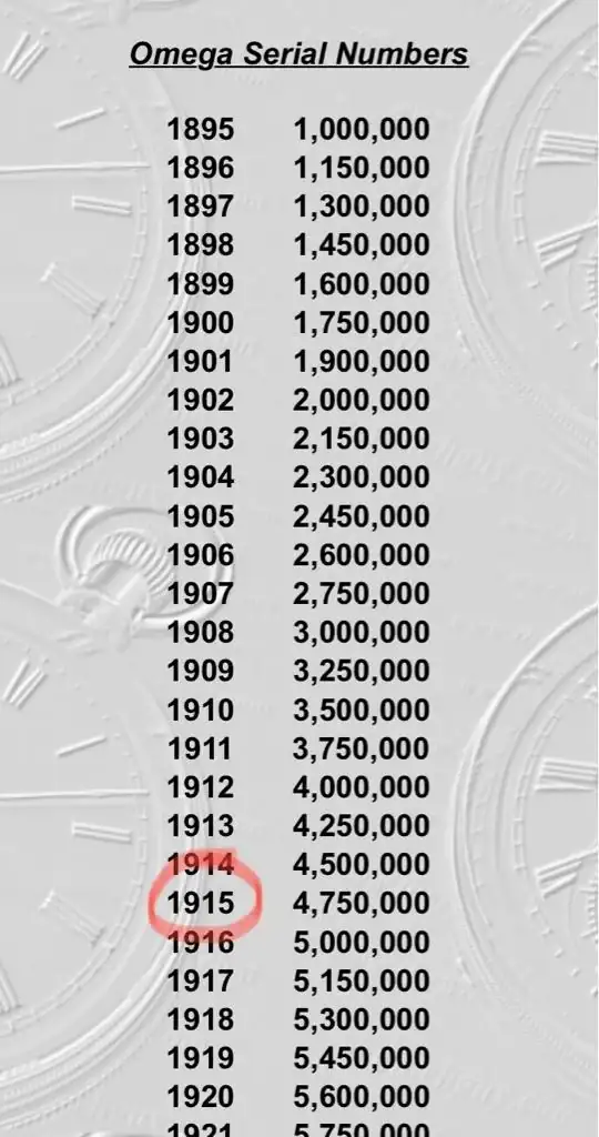

Recientemente,con la ayuda de alguien de por aquí (Gracias Pedro)se le ha devuelto la vida a mi Omega Trench 13” .Ahora que funciona como un reloj (valga la redundancia) y con lo que me gusta “enredar” por la red me propuse datarlo,cosa poco fácil para mi pues las tablas a las que accedía iban de millón en millón y me daban el rango de años de 1912 a 1916...yo quería algo más exacto y al final lo encontré.Su número de fabricación era el 4.879.557 y según esta tabla :
No cabía duda,el reloj era de 1915 !! Además con la 1ª WW en todo su explendor.

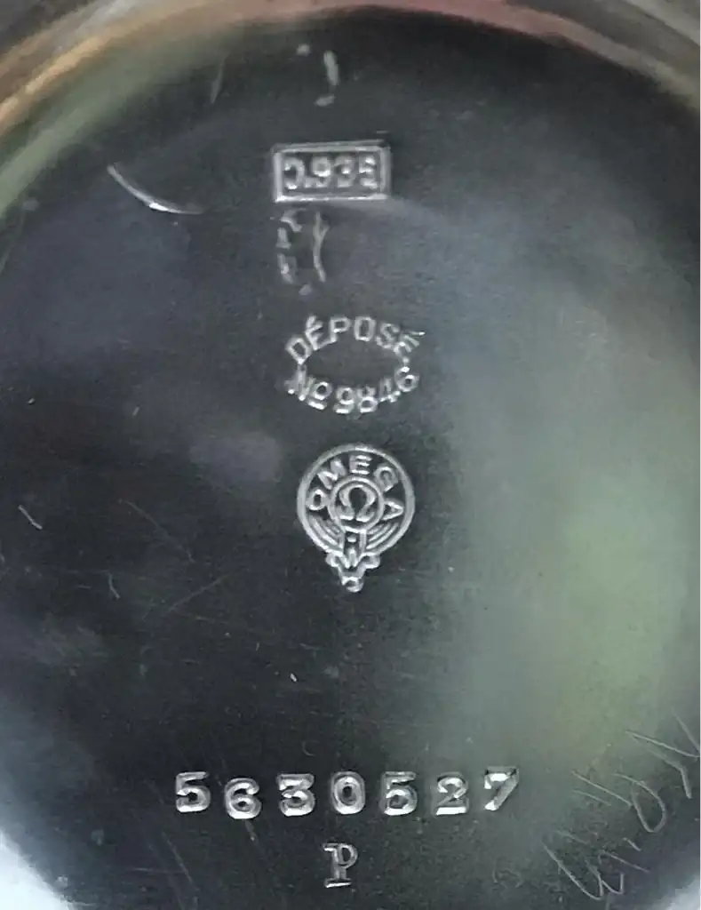

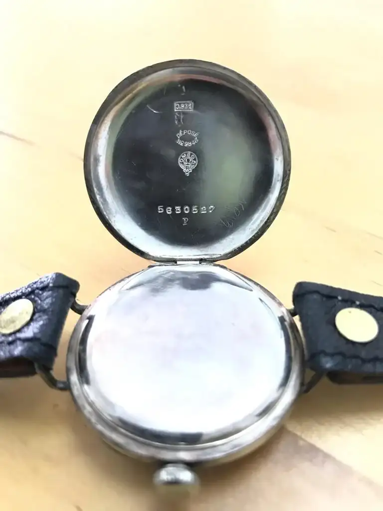

Ahora faltaba entender qué significaba los números y letras que estaban grabados en la tapa.

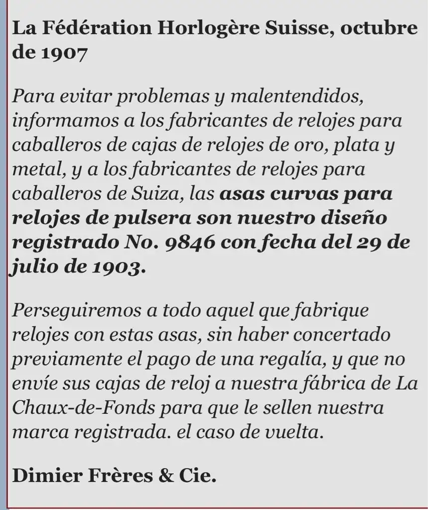

El 0,935 corresponde a la calidad de la plata empleada,eso es fácil. Después viene una inscripción que pone: DÈPOSÉ N.9846 esto no sabía lo que significaba pero internet me dio la solución (igual en el foro ya se explicó su día,no lo sé) es una patente suiza que se hizo en julio de 1903 para poder instalar las asas en los relojes de bolsillo y así poderlos llevar en la muñeca.
Curioso no?? Después viene el número de caja que en mi caso y según he observado en los Omega no coincide con el de fabricación del movimiento. Tan sólo me falta saber qué significa la P que hay debajo.

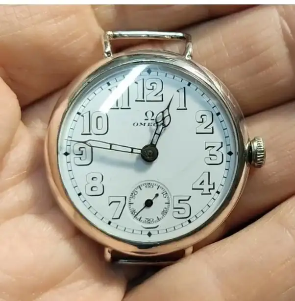

Y por último una foto de su imagen actual después de repasarlo,aceitarlo y cambiar alguna pieza que otra.

Me alegra todo en este reloj. También este hilo en el que aportas mucha info. Veamos un poco más.
https://www.vintagewatchstraps.com/blog9846.php.
Diseño registrado. A veces abreviado como Mod. Dep., Déposé o simplemente Dep.
Tal vez y solo tal vez, el serial podría ser de 1916.

Y la “P” ????
P= PENDIENTE. Es broma. Creo que tengo la info pero no la se encontrar. Rafagil donde estás. Este forero y otros también tienen la info.
Quizá si es correcto el año de 1915
