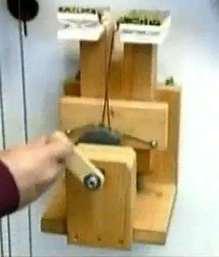

Empezaré por hacer las flautas e incorporarlas a esta maquinita tan curiosa.
Sirve para probar el sonido de las mismas dando manivela.

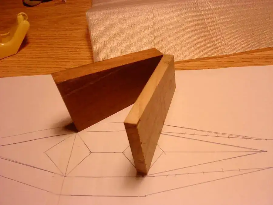

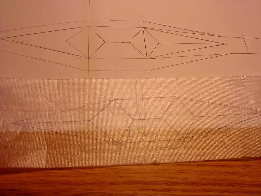

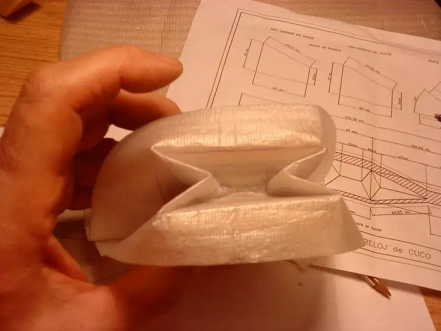

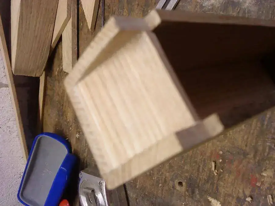

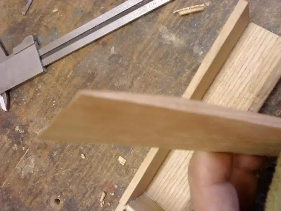

Hoy empecé por una flauta y los fuelles.
La flauta suena algo a falta la afinación. Dejo la lengueta sin pegar.
Los fuelles estan en plena construcción gracias al trabajo de oficina técnica del Sr. Sirious.

Me gusta el canto grave del cuco, por lo que hice unas flautas generosas así como los fuelles.
Me ha salido bien, aunque tengo dudas de como moverá una máquina unos fuelles tan pesados.
