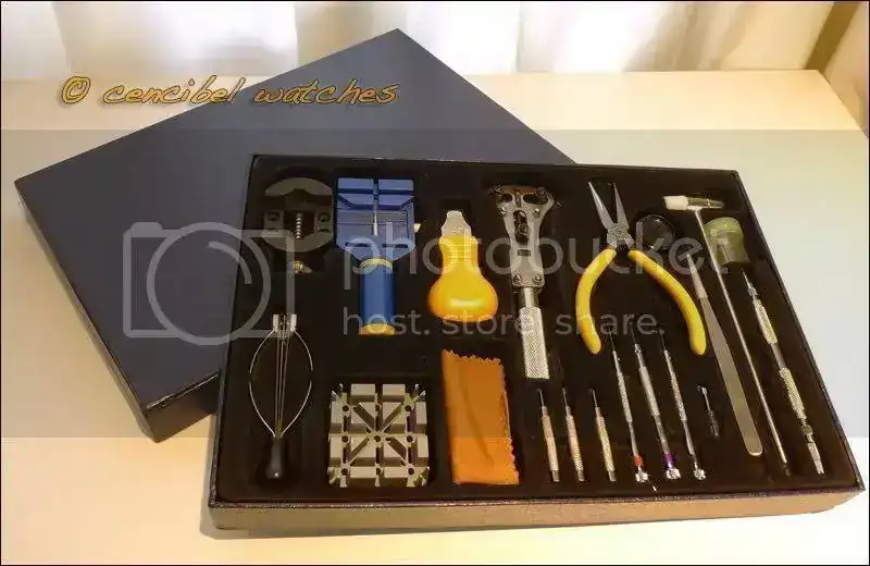

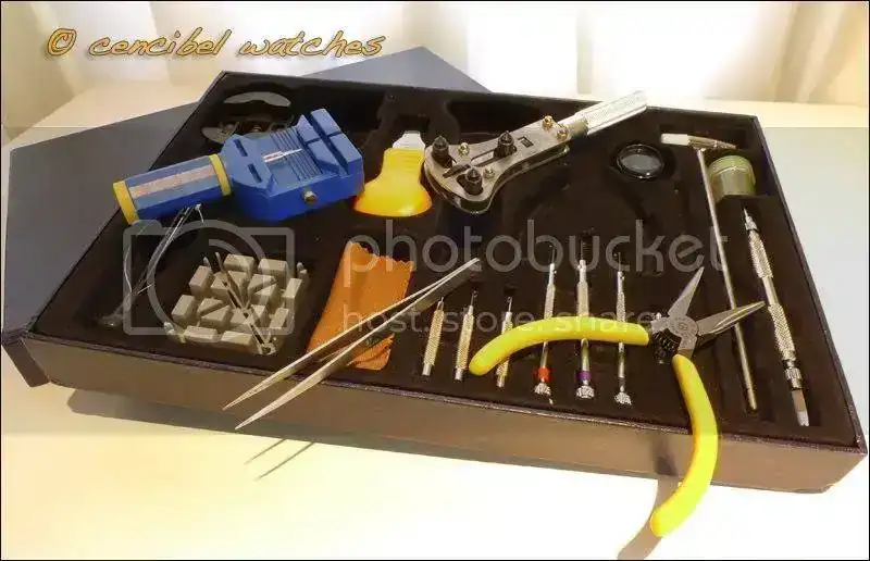

Consejos sobre herramientas de relojeríaCompra – Calidad - Aplicación​
Las herramientas de relojería y la calidad​
Hay diversas calidades de herramientas de relojería, como por ejemplo llaves de apertura y útiles para desmontar pasadores de resorte. En función del proyecto, tanto el profesional como el aficionado con aspiraciones pueden elegir sus herramientas entre diversas categorías de precios y calidades. A pesar de que las herramientas pueden parecer idénticas a simple vista, la diferencia de precio entre las distintas marcas es evidente: la calidad profesional y la fabricación de series limitadas de piezas cuestan dinero, independientemente de todos los demás factores que influyen a la hora de determinar el precio. El trabajo invertido y los resultados del desarrollo se traducen en primera instancia en unas herramientas de relojería de calidad superior. Las herramientas de relojería más baratas no suelen alcanzar este nivel, si bien pueden resultar convincentes en algunas de sus características aisladas. En consecuencia, las herramientas de relojería particularmente baratas solo suelen resultar adecuadas en el conjunto de sus propiedades para el relojero aficionado o bien para relojes de poca calidad.
Fijar el reloj correctamente y con la herramienta adecuada: medio trabajo hecho​
¡Uno no puede limitarse a tensar un reloj en un torno sin más! Esto podría generar fuerzas demasiado elevadas, es fácil que las superficies resulten dañadas o incluso se pueden provocar desperfectos en la caja de reloj. Además, los botones laterales suelen dificultar que el proceso de tensión se realice con seguridad, los pasadores de resorte pueden romperse y, por otra parte, siempre se echa en falta una «tercera mano» para fijar el reloj de forma segura y poder trabajar con ambas manos. Si se usan herramientas de relojería con sujeción especial, una fijación segura y que no dañe las cajas de los relojes se convierte en todo un juego de niños. Son capaces de fijar de forma segura las formas irregulares del reloj y lo sujetan firmemente sin dañarlo. Para esto se usa una mordaza, que se puede encontrar en diversos modelos. He aquí las principales variantes de esta imprescindible herramienta de relojería: mordaza universal, que suele disponer de una matriz móvil con orificios en la que se pueden insertar cuatro pasadores de acero, de modo que se pueden sujetar con seguridad todo tipo de cajas de formas muy irregulares o asimétricas (redondas, triangulares, ovaladas, etc.). ¡El ancho máximo que admiten es de 60 mm! Lo único que hay que hacer es colocar el reloj en la mordaza, introducir los pasadores de acero en las aberturas pertinentes y tensar la mordaza con cuidado. Según se prefiera, la mordaza se puede manejar con el mango de madera o bien tensada en un torno. Otra opción es la mordaza de bloqueo, que presenta un principio funcional similar. A diferencia de la anterior, incluye 4 pins de plástico en lugar de pasadores de acero, lo que permite un manejo más cuidadoso de la caja del reloj. Este tipo de mordaza también se puede tensar en un torno. Por lo demás, el mejor tipo de mordaza y el más tradicional es la de madera fina. Se trata de 2 mitades de madera unidas mediante un mecanismo de desplazamiento que contienen ranuras en las que el reloj encuentra un cómodo alojamiento. Es cierto que esta variante no es tan flexible como las otras, pero en cualquier caso es la más suave. Tanto la mordaza de bloqueo como la de madera fina pueden usarse también para sujetar el mecanismo. Para el alojamiento de mecanismos también hay juegos de mordazas con numerosos anillos de plástico diferentes (aptos prácticamente para cualquier tamaño de mecanismo). Para muchos mecanismos de lujo, como el RLX, también hay mordazas especiales. A modo de complemento, para un trabajo profesional con la mordaza de bloqueo es recomendable un torno con articulación de bolas cuyo mecanismo de desplazamiento permita abatirlo y modificar así la perspectiva visual. Así se puede disponer de un ángulo de visión perfecto para todos los trabajos.
Apertura y cierre: herramientas para abrir la caja y para encajarla​
La mera tarea de abrir y encajar el fondo del reloj para cambiar las pilas, limpiar el mecanismo o sustituir las juntas suele deparar de por sí bastantes dificultades, por lo que habitualmente se recurre a una tienda especializada o al servicio técnico (bastante caro, por cierto). Con las herramientas profesionales para abrir la caja y encajar el cierre, esta labor resulta sencillísima y además se evitan todo tipo de daños en el reloj. Al usar la herramienta para abrir la caja, recomiendo emplear una mordaza para sujetar la caja, de forma que al abrir el reloj esté firmemente sujeto.

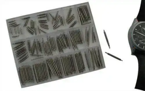

Cambiar correas con la herramienta correcta​
Todo el que haya sufrido en sus carnes un cambio de correa sabrá valorar de inmediato la utilidad de un juego para sacar pasadores de resorte. Se acabaron las molestas manipulaciones interminables, ya no volverá a saltar por los aires ningún pasador de resorte ni se dejarán arañazos en la caja del reloj: nuestro surtido permite introducir y extraer sin problemas los pasadores de resorte de correas de piel, tela, plástico e incluso de metal. En el caso de algunas correas de metal también se usan pasadores de resorte especiales integrados en los enganches de la propia correa que son muy difíciles de desmontar. En este caso, eventualmente se debe recurrir al relojero para evitar arañazos y otros daños. Además, las correas de metal prácticamente no se desgastan y a menudo son un componente fijo integrado en el diseño del reloj, de forma que en este caso a menudo se puede partir de la base de que el empalme se mantendrá intacto durante toda la vida útil del reloj. La cosa cambia en el caso de las correas de piel, tela o plástico. Estas se desgastan más rápido, están sometidas a la dictadura de la moda y se dañan con mayor rapidez que las correas de metal. Por otro lado, son muy fáciles de recambiar si se usa un juego de útiles para sacar pasadores de resorte. Para ello, resulta muy fácil introducir el extremo de la herramienta diseñado con forma de horquilla en la ranura que hay entre la correa y el soporte hasta que la horquilla engancha la parte móvil del pasador de resorte (pasador de sujeción). A continuación, se presiona el pasador de resorte con el instrumento hasta que el pasador de sujeción salta del soporte de la correa. Después se puede extraer el pasador de resorte también por el lado contrario. Tras retirar el segundo pasador de resorte del mismo modo ya se puede cambiar la correa. Al introducir la nueva correa hay que prestar atención para que la parte que lleva la hebilla se corresponda con el extremo superior (las doce). El montaje es relativamente sencillo. Se debe guiar el pasador de resorte por la correa e introducir el pasador de sujeción en el soporte de la correa por un extremo. A continuación, con la horquilla del instrumental hay que presionar el pasador de sujeción opuesto contra el pasador de resorte, de forma que se introduzca por fin limpiamente en el soporte de la correa. Tras retirar la herramienta, el pasador de sujeción es presionado completamente en el interior del soporte de la correa por el resorte que hay dentro del pasador de resorte, de forma que este queda firmemente fijado en el reloj. Acerca del juego de útiles para sacar pasadores de resorte, en algunos relojes, como p. ej. los Rolex, los pasadores de resorte deben extraerse a través de una abertura situada en la zona lateral de la caja, y para esto es especialmente apropiado un juego de útiles de primera calidad que, en lugar de la horquilla, incluye en un lado un instrumento de extracción afilado. Por lo que respecta a los pasadores de resorte, existen diversos tipos: con o sin tope, más gruesos o más finos, rectos o curvados (para estos últimos es necesario un alicate curvo), por mencionar solo algunas características. Si es posible, utilice pasadores idénticos a los que ha retirado. En mi oferta encontrará diversos tipos de pasadores de resorte.

Alguien me podría indicar donde puede encontrar una herramienta de calidad para cambiar las correas a mis hamilton.
Lo único que realmente nos pertenece es el tiempo: incluso aquel que no tiene otra cosa cuenta con eso.
aqui tienen muy buena pinta.
