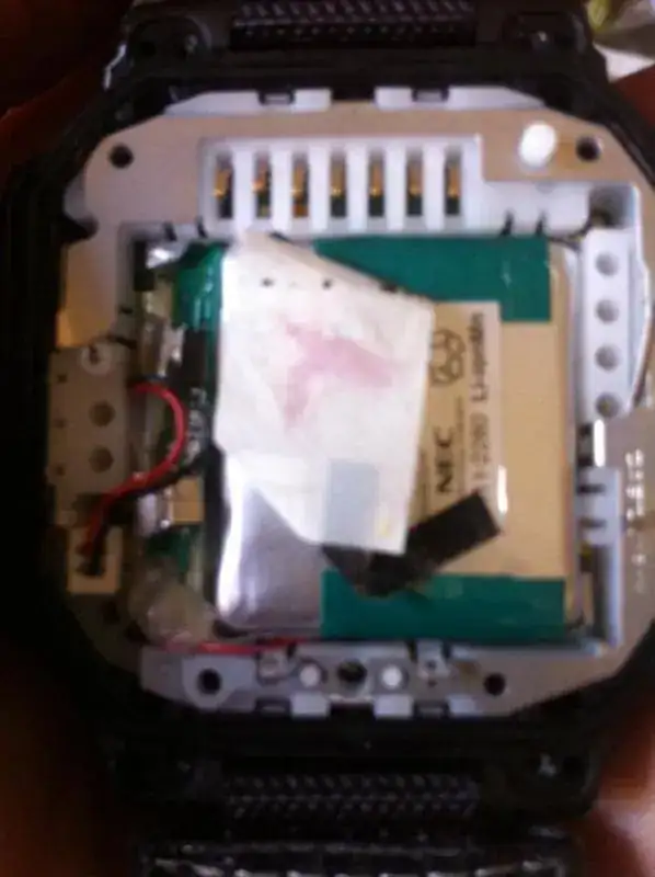

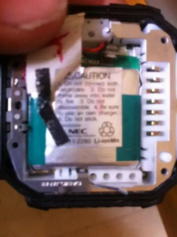

Lo más fácil es que arregles el primero, que después de 16 años estoy convencido de que no lleva su batería original (pués si realmente fuera NOS estaría en estado de sobredescarga severa y no funcionaría absolutamente nada), me imagino que le habrán montado (con suerte) una CTL o MT recargable que están muy lejos del voltaje nominal del acumulador de iones de litio original (3.8 V), con menos suerte llevara una pila de litio no recargable para salir del paso.
Haz una foto a ver que lleva dentro como alimentación y lo confirmamos.

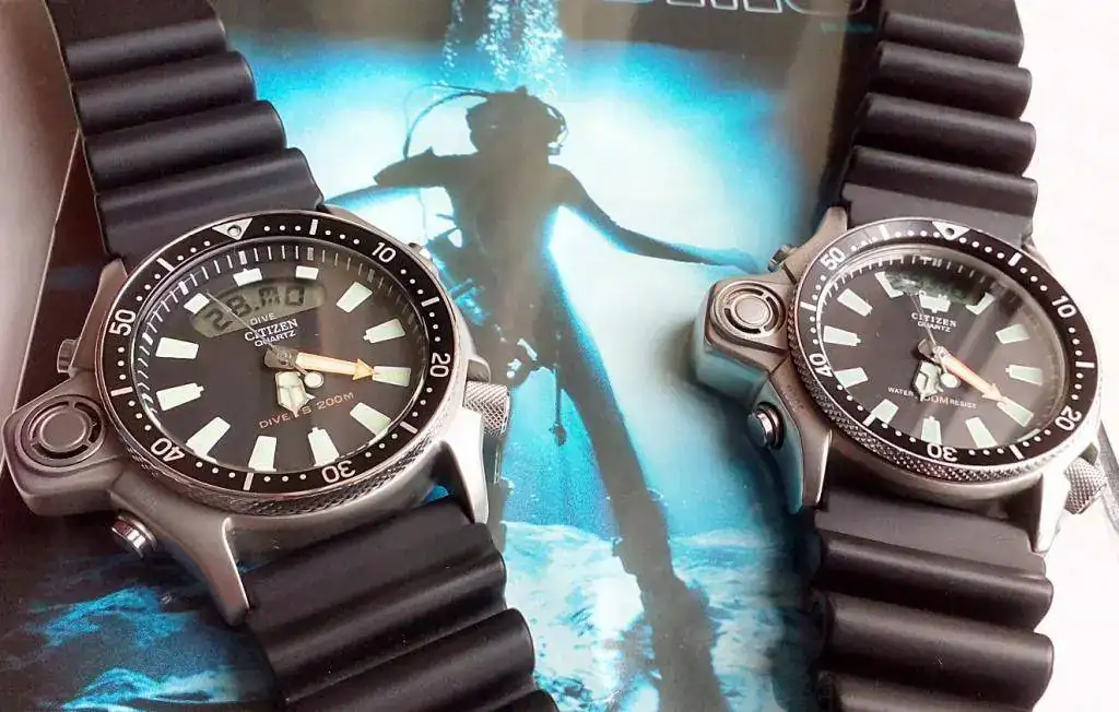

Disculpe la ignorancia pero que modelo son esos citizen? Gracias
Enviado desde mi MX4
Hola. Son Aqualand's
Izq: Aqualand JP2000(reedición de lo de la der. - un C022, que es un vintage y ha salido en 1985).
Aparentemente son iguales, pero sus calibres son muy diferentes.

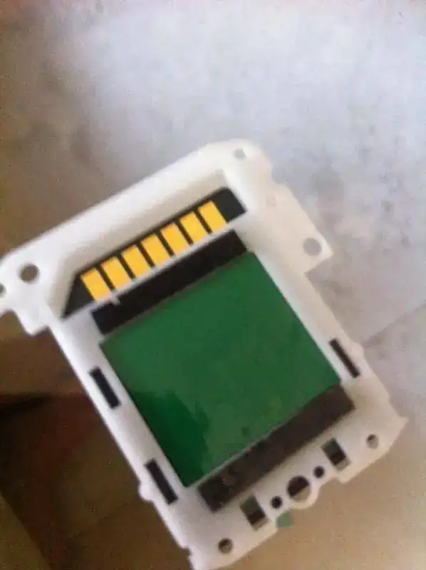

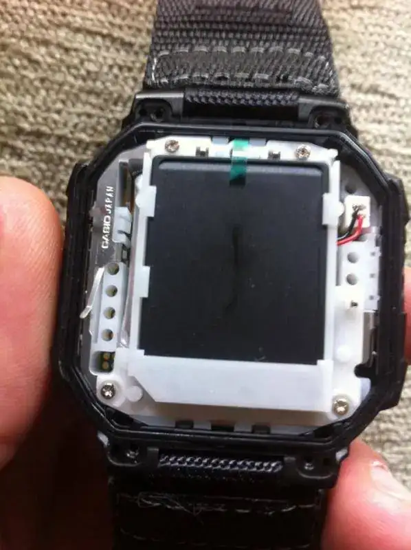

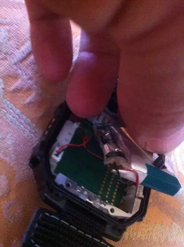

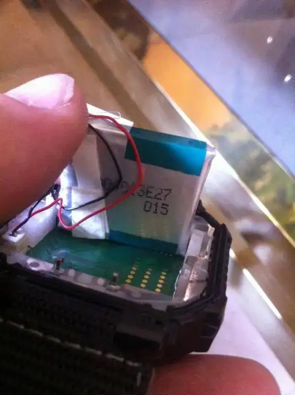

Hola Gerardo, mira saque fotos de la bateria, el manual dice...que sino esta bien cargada no anda el mp3, pero al menos deberia ponerse en ese modo? y tambien dice que el resto del reloj funciona perfectamente , cosa que si hace la luz etc, tambien pienso que 16 años una bateria recargable sin usarse...deberia reventarse por el hecho de no cargarse no se..espero sea eso, llame a casio recien y em dicen que esta descatalogado, osea ...no hay repuestos
13227155_10154179296594919_1258288765184000526_n.webp 13238925_10154179296854919_9200481687064366468_n.webp 13266136_10154179296914919_3615494425539318888_n.webp 13267786_10154179296344919_7314117013093398232_n.webp 13256311_10154179296994919_8585055685400340290_n.webp 13267947_10154179297119919_5894806576961611041_n.webp
a ver que te parece.. la bateria sale 25€ me han dicho en relojeria, pero eso sin nisiquiera verla,, si fuese eso al compro sin pensarlo

La batería es la suya, una NEC IML270530, confirmar que es el problema (falta de capacidad) es muy fácil: mide con un voltímetro el valor antes y después de intentar activar el mp3, si al hacerlo pasas de 3.8-4.2 a unos 3.0 voltios ya sabes cual es el problema......
Luego me cuentas.
En cualquier caso es un "milagro" que aún funcione esa batería, tiene que tener una pasivación bestial, prueba a descargarla todo lo que te deje el reloj y cargarla al menos 5 veces a ver si mejora y controlando en todo momento su temperatura y sobre todo que no aumente su volumen (se hinche).
