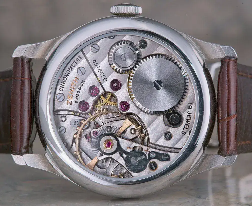

Pero también la aguja se vale de unas rayitas que nos
ayudan a tener una idea un poco más clara de cuanto
desplazamiento de damos a la aguja. Veamos la
imagen de abajo en la cual tenemos un ejemplo de
esta particularidad.
En la imagen de arriba podemos apreciar un
puente de volante cuya característica tiene una
aguja en la que podemos ver la punta
señalando unas rayitas y además hay un signo
más (+) y en el otro extremo del conjunto de
rayas un signo menos (–) esto por lógica
significa que cuando acerquemos la aguja al
más adelantará y si por el contrario lo acercamos
al menos atrasará.

Y un buen amigo de este foro (el multimillonario Pinchoff) nos regala esta foto que viene a continuación.
