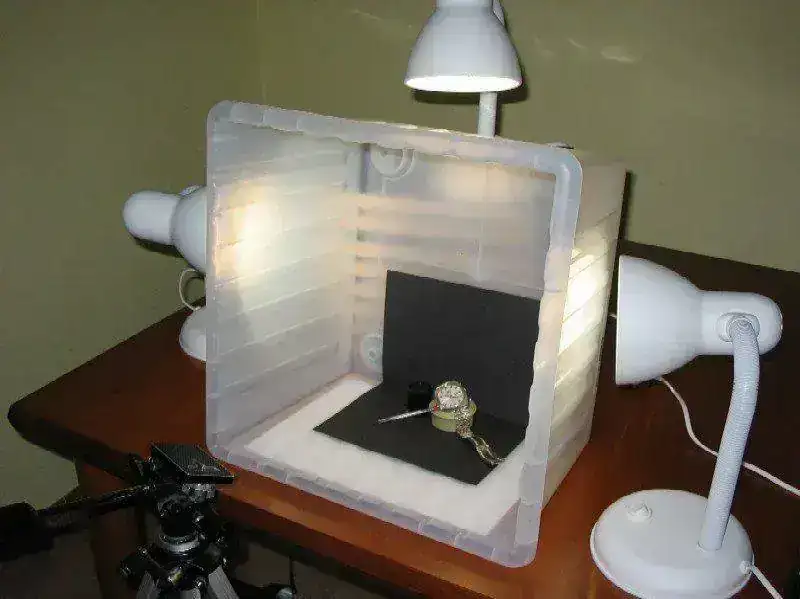

Hola Santi,
La clave de la cuestión es la luz difuminada.^Para pequeños objetos como un reloj necesitas un "mini estudio" en el que se pueda jugar con distintos angulos de iluminación, distintas intensidades y diferentes distancias entre el foco de luz, el difusor y el objeto a fotografiar.
Esto es lo que normalmente se denomina "caja de luz" que muchos aficionados a los relojes se fabrican ellos mismos en plan casero, aunque entonces carecen de las prestaciones antes descritas.

Jelou Santi. Lo perfecto sería una caja de luz "fabricada" o comprada. Pero si no puedes.....
- Luz difuminada, o indirecta.
- Bombillas de poca potencia y de un tipo concreto (que ya no me acuerdo)
- No hagas la foto perpendicular. Deja ángulo para el "brillo" sea menor
- Perfecto un día de sol, pero haz la foto en la sombra (todo lo encuadrado)
- La luz solar, mejor al atardecer o amanecer. Las fotos salen más cálidas.
- Hacer muchas, pero que muchas eh?
Nota: prueba con el Zoom. Genera efectos muy buenos ya que el resto queda desenfocado (+-). Con la digital, creo, debes utilizar el zoom óptico, no el digital.
Conclusión: Tira muchas fotos. De cada 15, una es buena y de cada 40 una muy buena. Y eso los que comen de ello. Por lo tanto, nosotros....... ejem.
Buen Fín dde Semana.

Tambien hay otras alternativas mas baratas a la caja de luz, entre los 10 y los 30 euros mas gastos de envío:
O remedio 100% casero:

Y para los demas mortales funciona esto:

Siempre se puede recurrir a un filtro polarizador, aunque en camaras no reflex tendras que hacer varias pruebas.
Los de Vivitar llevan un indice que hay que apuntar hacia el foco de luz.
Ademas de eliminar reflejos, o mejor por ello mismo, aumentan la saturacion de color.
Como desventaja, decir que necesitan un punto y medio mas de apertura de diafragma, por lo que disminuye la profundidad de campo y/o se necesita una velocidad de obturacion mas lenta, con el riesgo de que la foto salga movida. Esto se anula con el empleo de un buen tripode.
