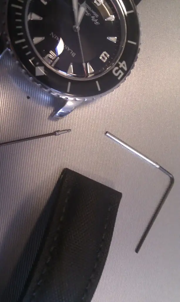

Hace cosa de un año, me puse a buscar información sobre como cambiarle la correa a mi FF. Pues bien, no encontré ninguna página donde se explicara como hacerlo. Ni las herramientas a utilizar, ni el sistema, ni nada. Ni en inglés, ni en español, ni en alemán... Tras muchas averiguaciones, y dado que los pasadores tenían las "aberturas" para una llave allen (hexagonal) diminuta, me puse a buscar por todas las ferreterías habídas y por haber, llaves de menos de 1mm. En tienda física nada de nada... Al final conseguí un juego de llaves (en realidad, dos juegos de llaves, por si acaso) de medidas de entre 0,74mm y 1,5mm, en principio pensadas para vehículos de radiocontrol, en la lejana China... ::bxd::
Esto le va a servir a 3 foreros, pero quizás cuando alguien en chile ponga mi misma duda en google, le saldrá un vínculo a este hilo y le ahorre la hilíada que yo he protagonizado :D.
Se necesitan únicamente 2 llaves allen (hexagonales) de 0,89mm.
(perdón por la calidad de la foto, el movil y el fotógrafo no dan para más, pero se intuye como hay que hacerlo)
Se introducen una llave por cada costado. Una se mantiene firme, y a la otra se le dan vueltas en contra del sentido de las agujas del reloj. Da la impresión de una calidad muy buena la rosca, y no está demasiado "apretada". Recordar como de dura está para dejarla igual al final. Como veis, sale "la cabeza" del pasador por un lado, y "el cuerpo" por el otro.
El sistema está muy bien, ya que no hay peligro alguno para el cepillado a espejo de la caja, que se araña con mirarlo :nea:.
Espero que el "tutorial" le sirva a alguien :ok::

Y digo yo ::Dbt::, aunque veo que tiene una buena rosca el pasador, no sería recomendable aplicarle un poco de pegamento específico para estos menesteres por si las moscas, ya sé que con los Pams por ejemplo no lo solemos hacer, o cuando cambiamos en casa algún eslabón, pero ya me tiene pasado, por ejemplo con el Deep Sea, que al revisar después de una puesta siempre aflojan algo por muy apretado que pensemos que esté.

Es similar al sistema de oris con la diferencia que en oris lo haces con un destornillador mormal

El sistema es parecido al sistema de los Bell & Ross series 01 y 03... :ok:: Pero los de B&R te ponen por lo menos las llaves dentro de la caja para que puedas hacer el cambio tú mismo... (ahorran un poco más en el movimiento que Blabcpain pero que más da... ;-) )
Con llaves de 0,90mm también funciona, el set de Blancpain que cuesta entre 800-1000 EUR (solo para cambiar la correa 8o::Dbt::::bash:: ) lleva llaves de ese tamaño como me han confirmado en BP Alemania... (Lo digo porque son más fáciles de encontrar... :ok:: )

Pues a mi me costó tela encontrar cualquier llave de menos de 1,5mm
En fin, llaves de entre 0,89mm y 0,90mm :D
Haciendo una reflexión, soy de la opinión de que están en su derecho de cobrarte lo que quieran por el armis/correa, pero que te sablen €1000 por algo que cuesta €5... Y aquí no podemos hablar de tiradas limitadas, ni de manufactura, ni de gastos en I+d.... Yo las he cambiado en 2 minutos con dos llaves que me salieron €5 porque tuve que comprar dos sets... Y puesto en casa desde china! En fin... Libre mercado :ok::

Los tíos en Alemania al principio me iban a vender la moto en plan "La solución más fácil es comprar el set.." Y yo le contesté: "Pero con dos llaves de 0,9 que no llegan a costar 2 EUR también lo consigo o no?" Respuesta sincera: "Da haben Sie allerdings Recht, mein Herr ... (= Usted tiene toda la razón...)"

Ese tipo de llaves de ese tamaño se venden en cualquier tienda de modelismo en donde vendan coches teledirigidos...
