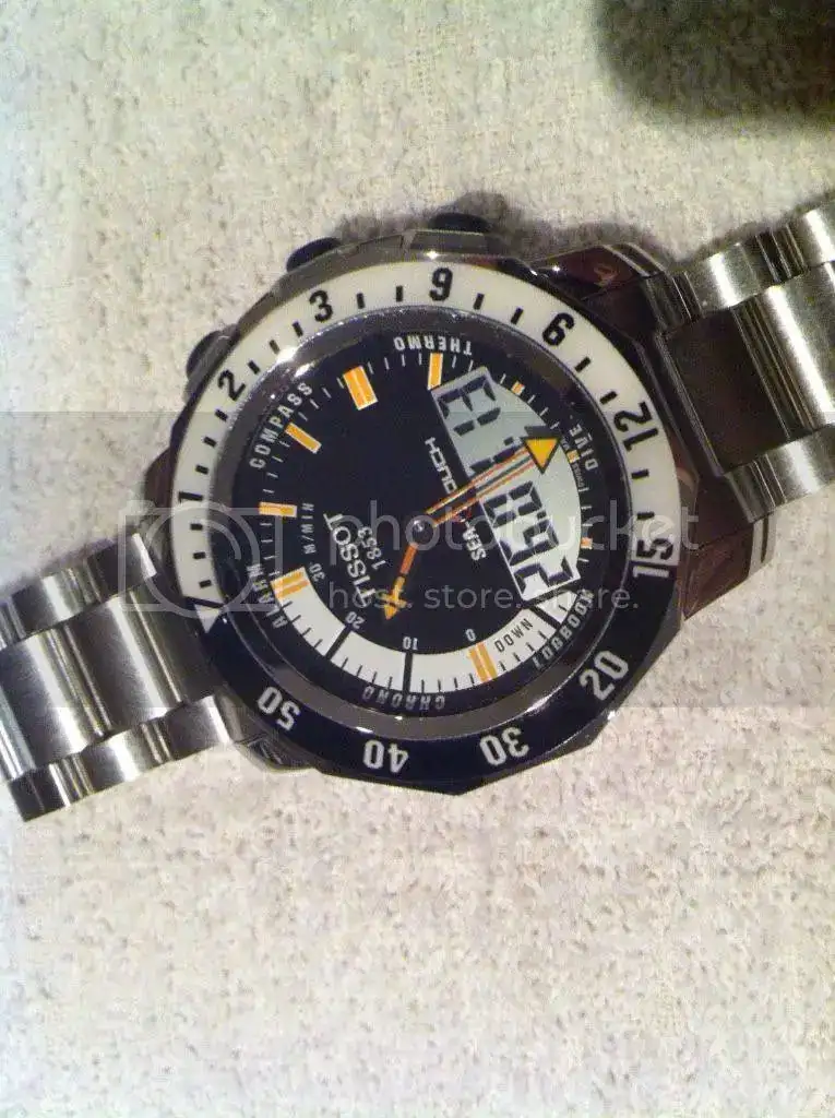

Pues hace tiempo que me gustaba el Tissot Sea Touch, un reloj que me encanta pero en mi opinión con un fallo imperdonable.
Lo único que no me gusta del Tissot es el color de la pantalla gris con números negros, lo veo cutre total.
Me gustan los ana-digi pero sólo si tienen la pantalla negra y los números claros como los Breitling. Creo que le dan un aspecto más profesional y queda mucho mejor integrada con el resto de la esfera.

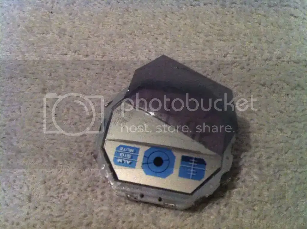

Hace unos días salió un Sea Touch en el FCV impecable y a buen precio y me hice con el, me lo puse un día pero no me gusta la horrorosa pantallita gris. así que empecé a investigar por internet y vi que se podían invertir los colores fácilmente.

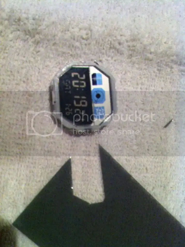

Pedí el filtro polarizado y me compré un Casio para experimentar y el resultado es el que podéis ver en las fotos de todo el proceso.

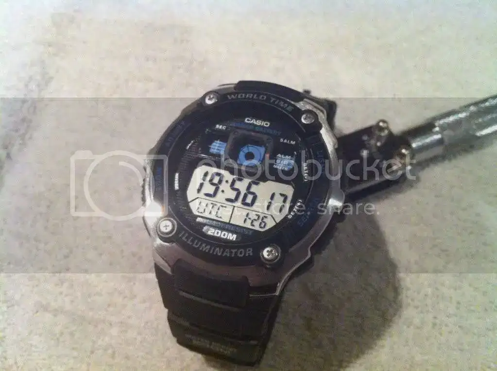

Con el filtro polarizado, se pueden poner varios tonos dependiendo del ángulo en el que se coloque. Por lo que es fácil obtener el tono que más nos guste.
El resultado me encanta aunque se ve un poco sucio porque no he sacado bien el pegamento del filtro que saqué. Pero esto es fácil de solucionar, cuando tenga un poco de tiempo, lo volveré a desmontar y lo limpiaré bien para que quede perfecto.
Como el Casio tiene la parte de arriba azul y lo quería conservar, tuve que cortar el filtro que trae y despegar sólo una parte, que es la que quería cambiar.
Ahora el problema es que después de estar leyendo sobre el Tissot, al tener la pantalla táctil, no me atrevo a abrirlo.
Tendré que investigar un poco más para estar seguro de lo que hago.

vaya pasada! ha quedado genial, respecto al tissot no creo que pase nada con el tactil ya que creo que estan los micro puntitos(que lo hacen tactil) en el cristal y por logica no afectaria si cambias el filtro.
Pero entiendo que no te la juegues..
