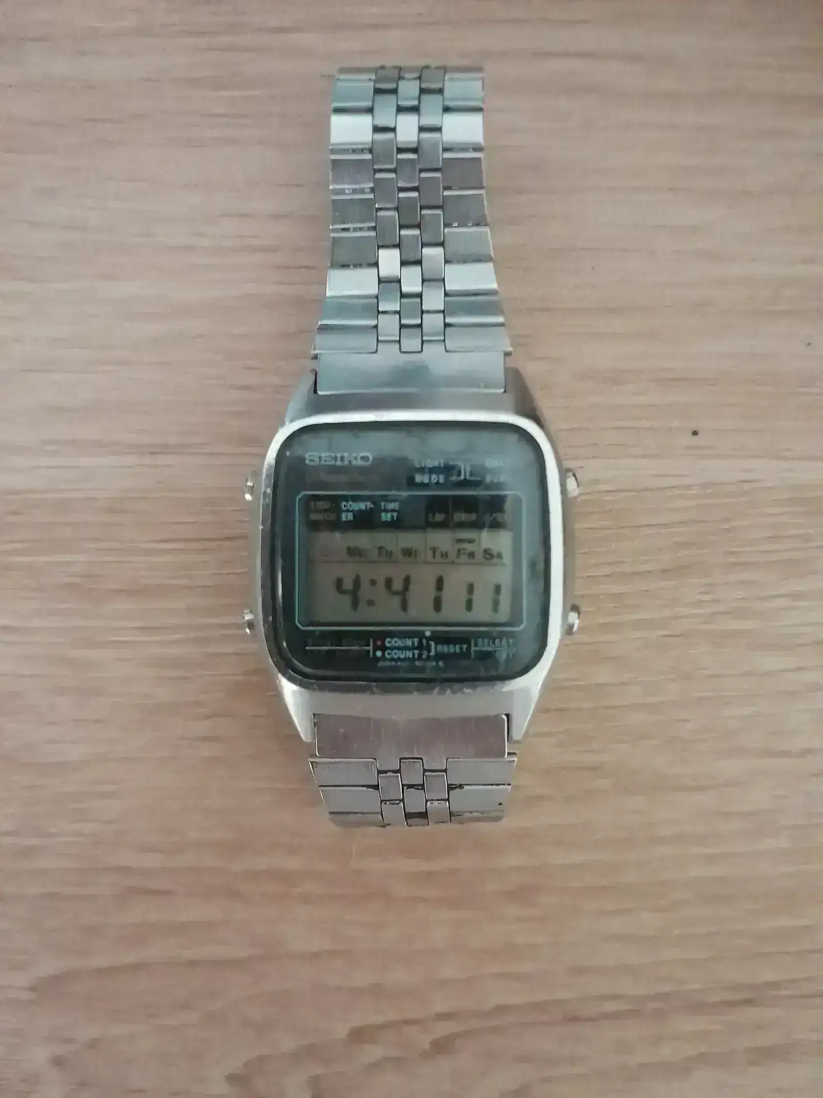

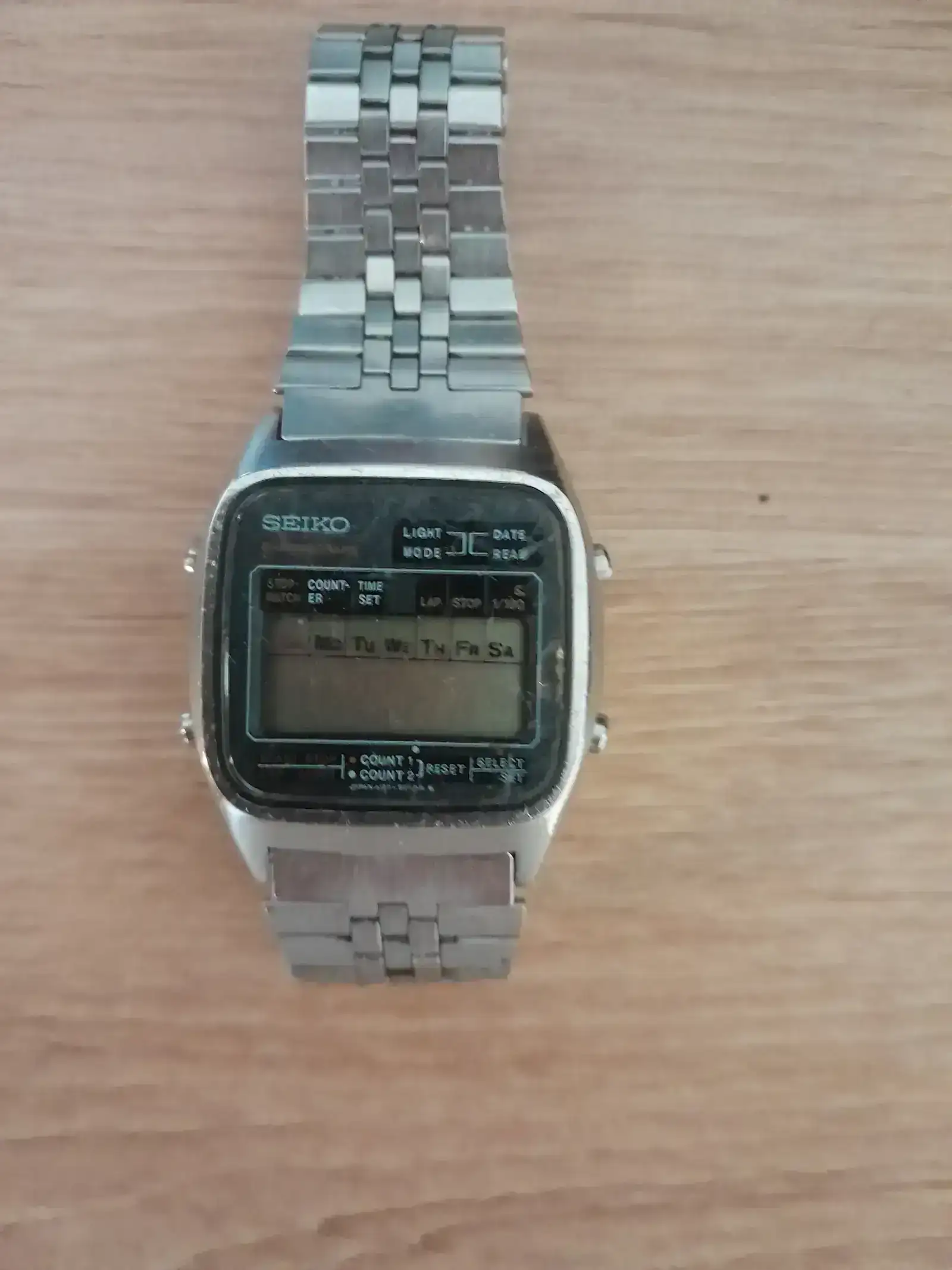

Yo creía que te pasaba como con mi
Seiko A-127, de 1978... que se muere y resucita todo el tiempo sin que nadie toque nada.... 😂😂😂😂
