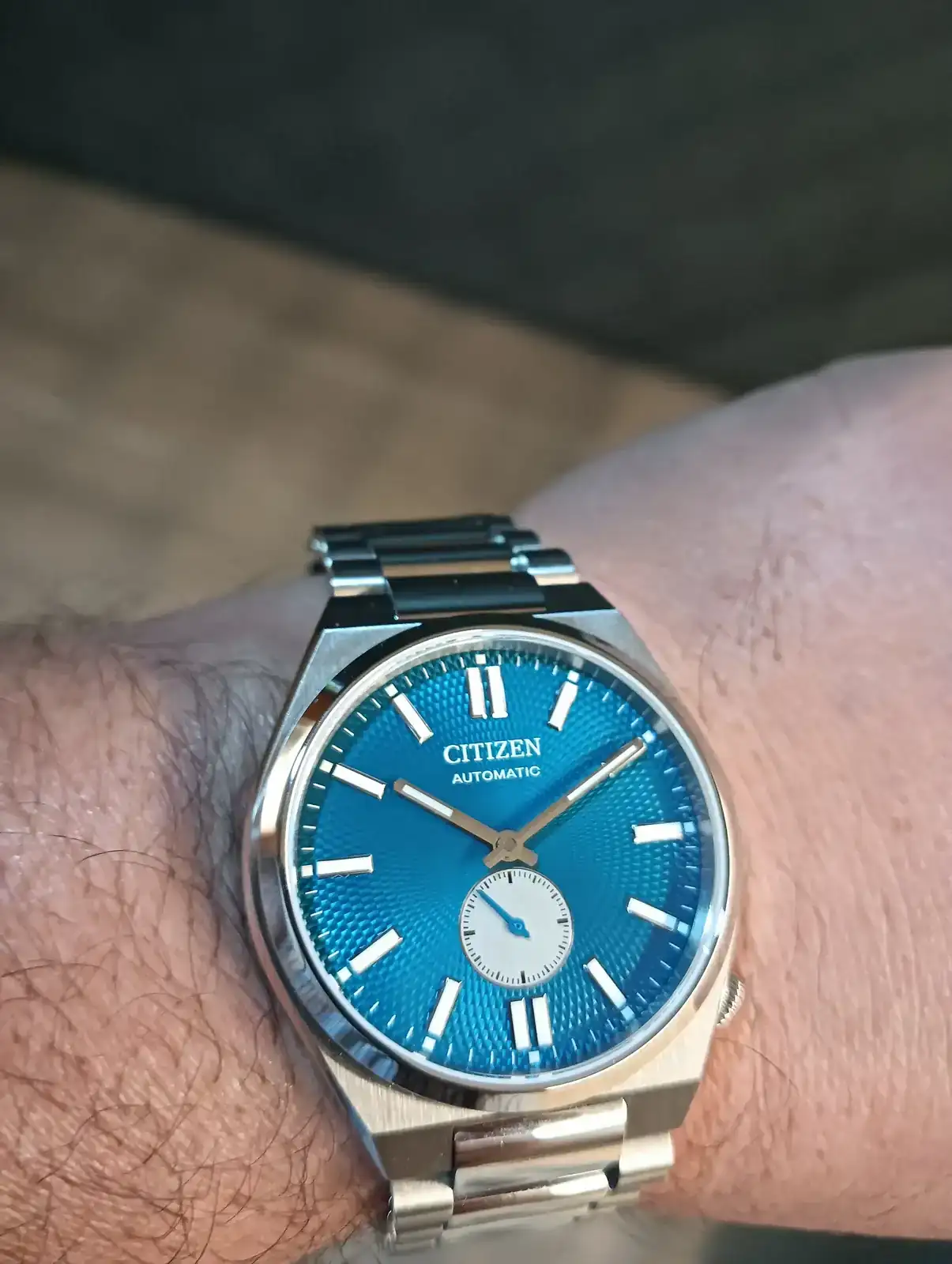

Hola. Te comento que en el caso del mío, si se observa el comportamiento que indica el compañero, con un movimiento leve, no se necesita un gran meneo. Te adjunto una foto del modelo, el calibre es un 8322. Saludos.

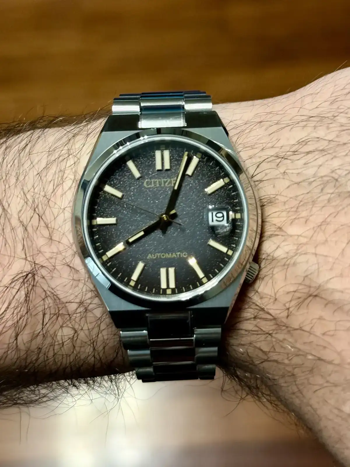

Unos minutos al día es una barbaridad. Algo hay mal en ese reloj. Con respecto al darle cuerda; no le pasa absolutamente nada. Yo cuando me voy a poner uno que está parado le doy 10 vueltas de cuerda, con eso me aseguro que tengo cuerda sin problema y el resto se va a ir cargando con el propio movimiento de la muñeca.
El mio:
Reacciones: Manuejg87, DEIYABY, DavidSG y 4 más
El mio:
Ver el archivos adjunto 3347473
Una pasada esa esfera. Gracias por tu respuesta. Salud!!

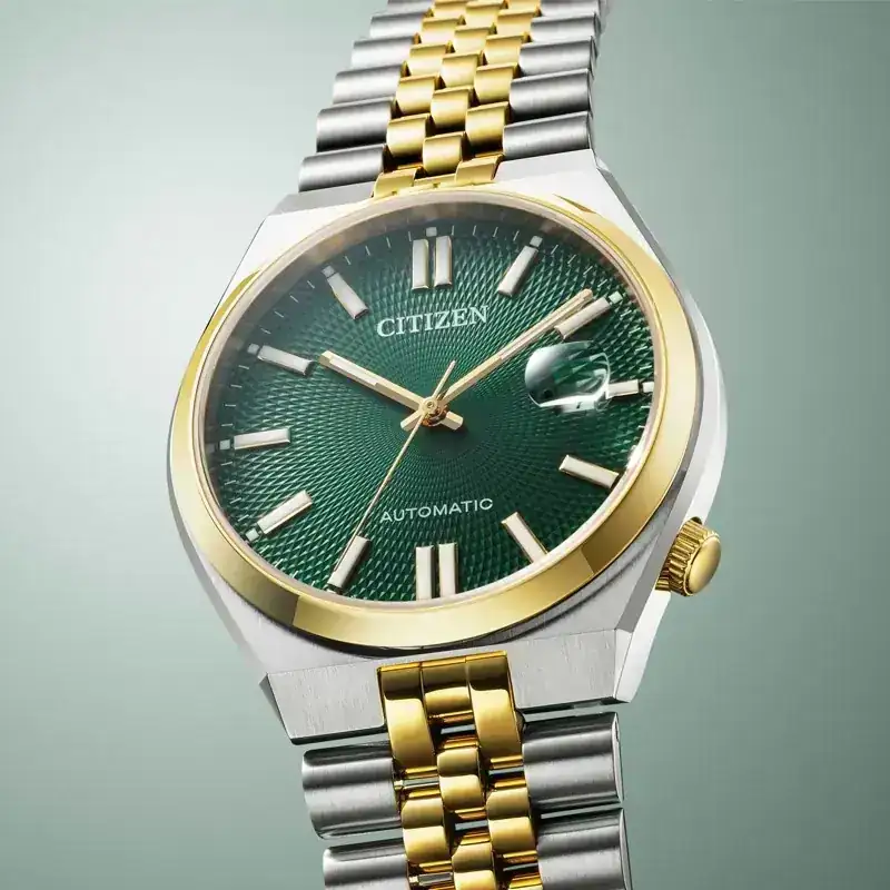

Hay más modelos con esferas texturizadas de esta ultima tanda;
