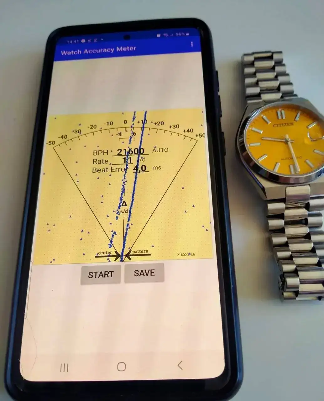

Acabo de despertar al mío de la siesta sacándole de la caja y dándole unos meneos, y ahí tienes la medición, +11 seg.
Yo también creo que a un reloj de este pelo no se le pueden exigir parámetros excepcionales, cuesta lo que cuesta y te lo pasas muy bien con él en la muñeca.

Ver el archivos adjunto 2832203
De precisión no está mal pero el Beat Error lo veo muy alto.

O voy equivocado, o el patrón hay que centrarlo en medio de las dos líneas, no en la línea de la derecha, ¿no?
Reacciones: JESUS VIT
Me explico: creo que sería así:

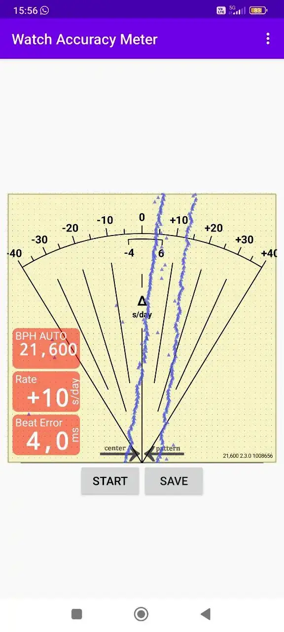

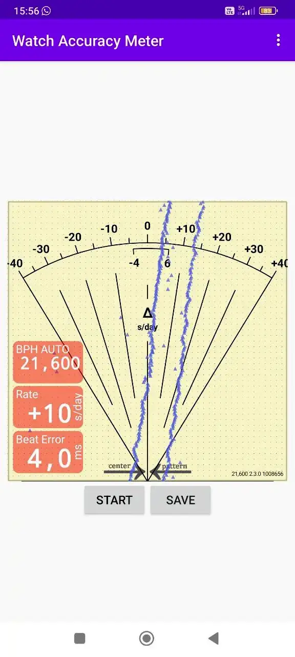

Creo que las dos líneas son por el beat error. Mi Alpinist blanco también hace dos líneas (más juntas) con un B.E. de 2 ms.
Otros relojes que tengo con un B.E menor de un segundo hacen una sola línea.

Sí, efectivamente.
Cuando el reloj está en parámetros muy buenos, aparecería una sola línea o dos líneas prácticamente pegadas.
Pero entiendo que cuando aparecen dos líneas, habría que centrar el patrón en medio de las dos, o así lo entiendo yo.

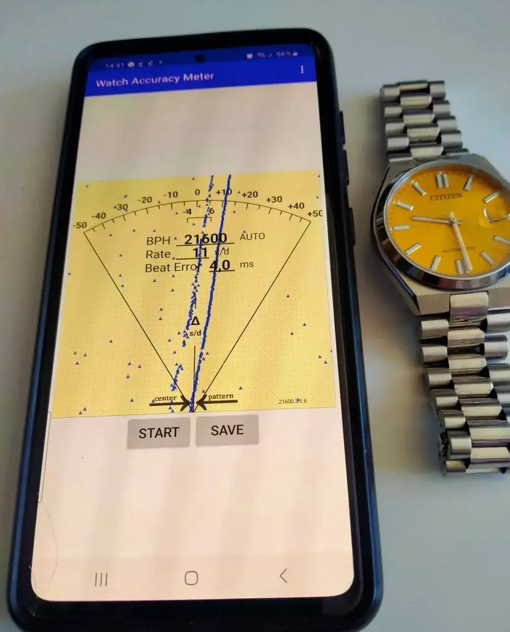

Aunque 11 segundos me sigue pareciendo un valor alto, no son 16 segundos como he visto en algún sitio.
Me gustaría que vinieran mejor ajustados puesto que el modelo nuevo me ha gustado mucho, lo veo muy interasante y a un precio muy atractivo. Le daré un tiempo a ver si veo mejores resultados aún esta por probar esta recién llegado.
