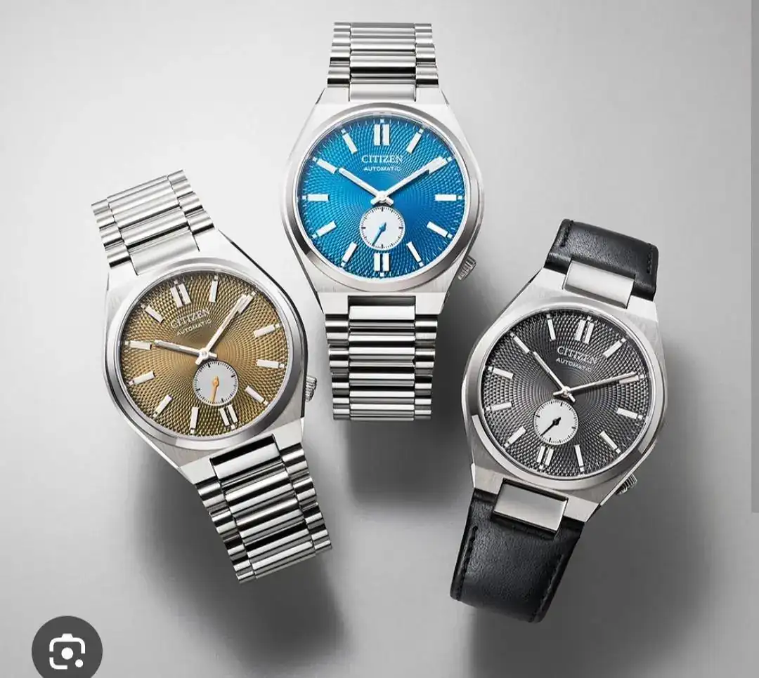

Recientemente he visto el nuevo Citizen Tsuyosa small second. Me parece de los relojes que más me han llamado la atención en las últimas más fechas. Me parece un reloj muy bonito. Al aparecer viene con un calibre miyota 8322 con 60 horas de reserva.
Buscando review en YouTube he visto una página donde lo ponen en cronocomparador y esta 16 segundos por dia me parece una barbaridad.
Conpañeros como vienen los Tsuyosa de ajustados los que ya tenéis el modelo anterior?
