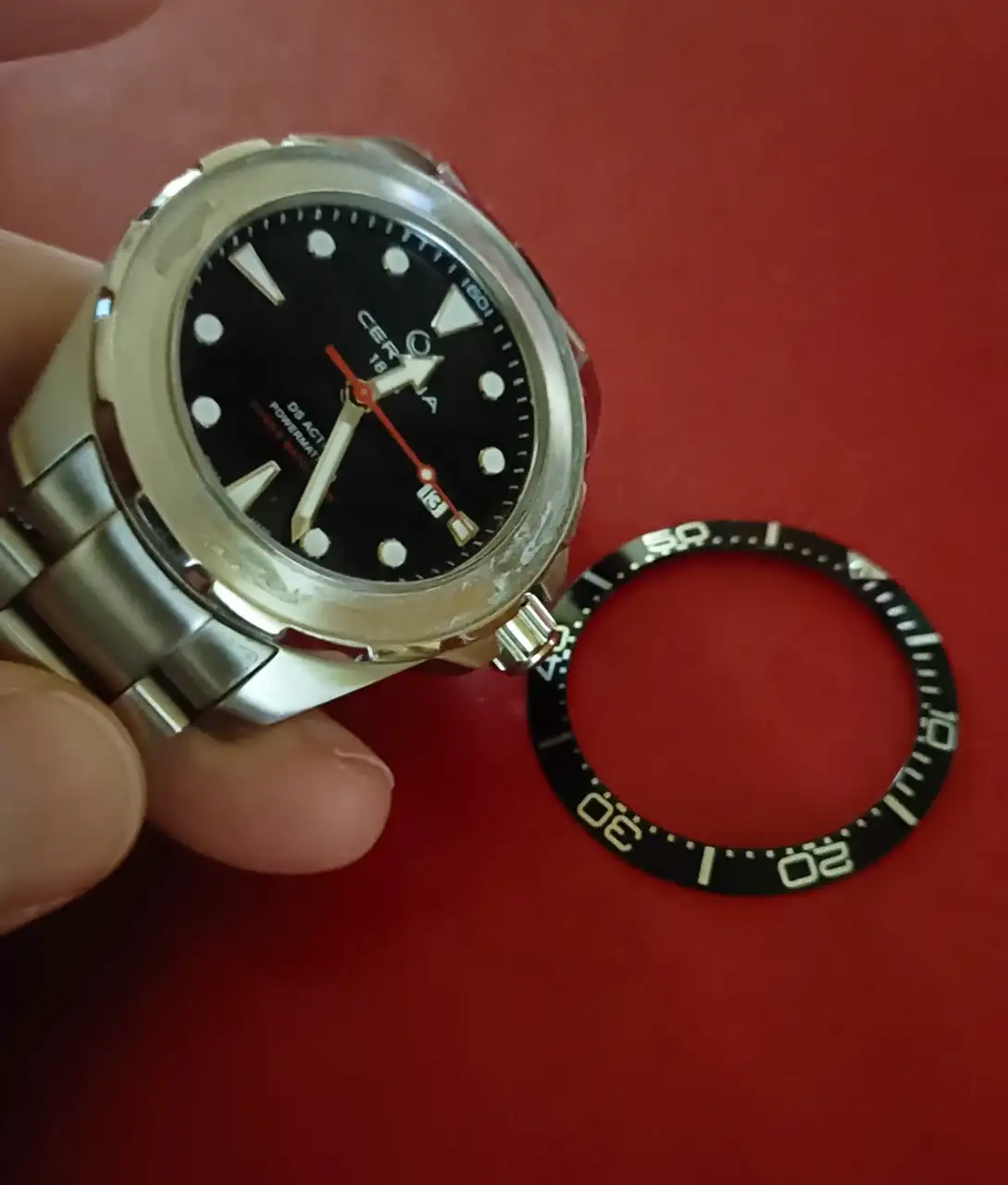

Buenos días,
No abro el hilo para cuestionar la calidad de la marca, sólo para saber si le ha pasado a alguien más.
Sin caídas,sin golpes ni movimientos bruscos,poco uso ya que tengo muchos relojes para rotar...😂
Lo cogí esta mañana para ponerlo en hora y...
Parece ser que lleva cuatro"puntos" de pegamento, silicona??
Entiendo que hablas del bisel?
Me parece recordar que a alguien más del foro le pasó, pero además perdió el inserto.
Lo bueno al tener el inserto, es que es fácil de reparar: limpiar la silicona existente y volver a poner, siendo esta vez más generoso
Reacciones: pablitos, secihe, Aritzito y 1 persona más
También vende la marca 3M unas tiras de pegamento circulares que van muy bien.
Reacciones: Alfredo BRB, Doménico, Alher y 1 persona más

Buenos días,
Parece ser que lleva cuatro"puntos" de pegamento, silicona??Ver el archivos adjunto 3100653

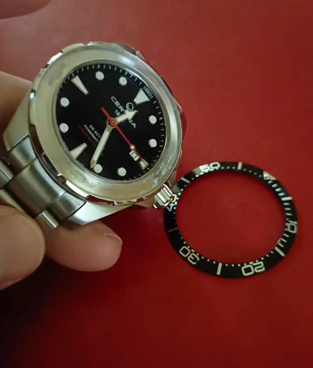

Si, a mí me pasó, con la desgracia que estaba en la playa, y al salir del agua lo tenía a lo Marlon Brando. Por cierto, hacia 2 semanas que había acabado la garantía. Le puse uno cerámico de AliExpress.
Edito: Tienes buena memoria @HermetiC
Aquí el hilo
Hilo 'Certina DS Action con bisel CERAMICO - Editado: segundo bisel' https://relojes-especiales.com/thre...-bisel-ceramico-editado-segundo-bisel.537532/
Reacciones: Casio70, detracia, Korben y 4 más
