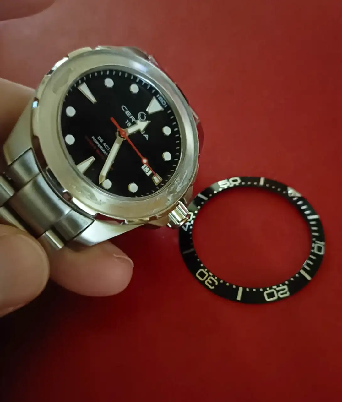

Ante todo perdón por la tardanza 🙏. Cómo comenté lo llevé a la tienda donde lo había comprado ,el dueño, amigo mío,me comentó que él mismo lo podía arreglar poniendo más "pegamento", pero decidimos enviarlo al SAT a ver que decían...😉
Devuelto arreglado a los diez días,sin coste y sin comentarios...

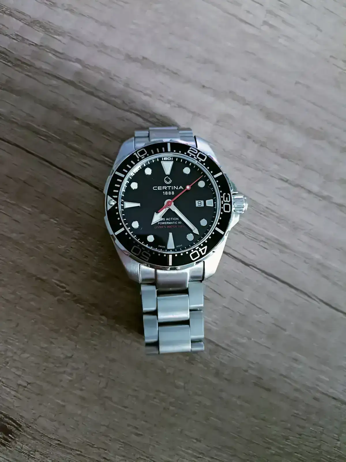

Pero te lo han arreglado mal: el triangulito debería estar a las 12 en punto.
En el caso del bisel con números, es decir, el que gira, no tiene que venir como un alambre a presión, en vez de ir pegado? Para los Biseles que no tienen información entiendo que venga pegado, pero para estos si se pega con cualquier tipo de pegamento pierde la funcionalidad del movimiento. No sé si me explico…
Sólo se desprendió el insert, que es lo que está pegado al bisel en sí.
Reacciones: Alher y luin
Si lo vas a hacer tu mismo, yo optaría por pegarlo con cianocrilato (loctite), darle a toda la circunferencia con un pincel fino, poca cantidad pero a toda...
aparte de que sería absolutamente irreversible, y muy rápido en caso de no colocarlo en posición, el tema es que el cianoacrilato, al polimerizar suelta unos vapores que podrían ("podrían") pasmar el inserto.

No abro el hilo para cuestionar la calidad de la marca, sólo para saber si le ha pasado a alguien más.
Sin caídas,sin golpes ni movimientos bruscos,poco uso ya que tengo muchos relojes para rotar...😂
Lo cogí esta mañana para ponerlo en hora y...
Parece ser que lleva cuatro"puntos" de pegamento, silicona??Ver el archivos adjunto 3100653
