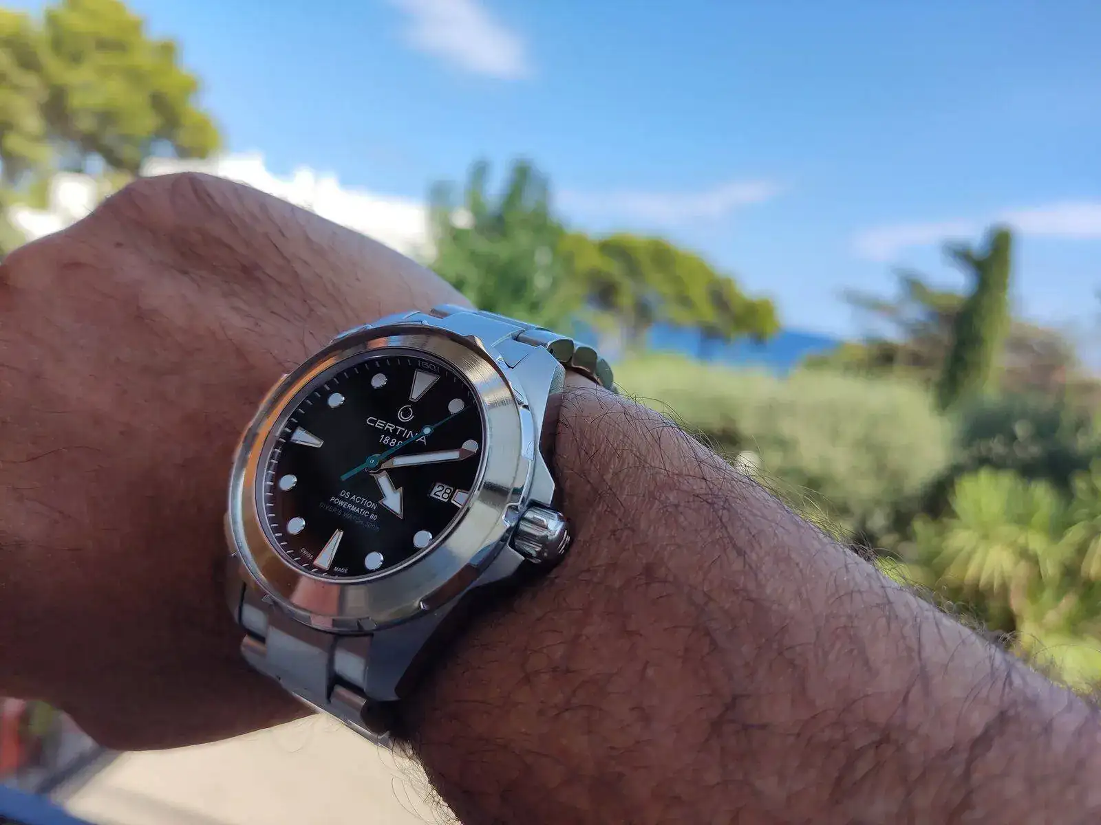

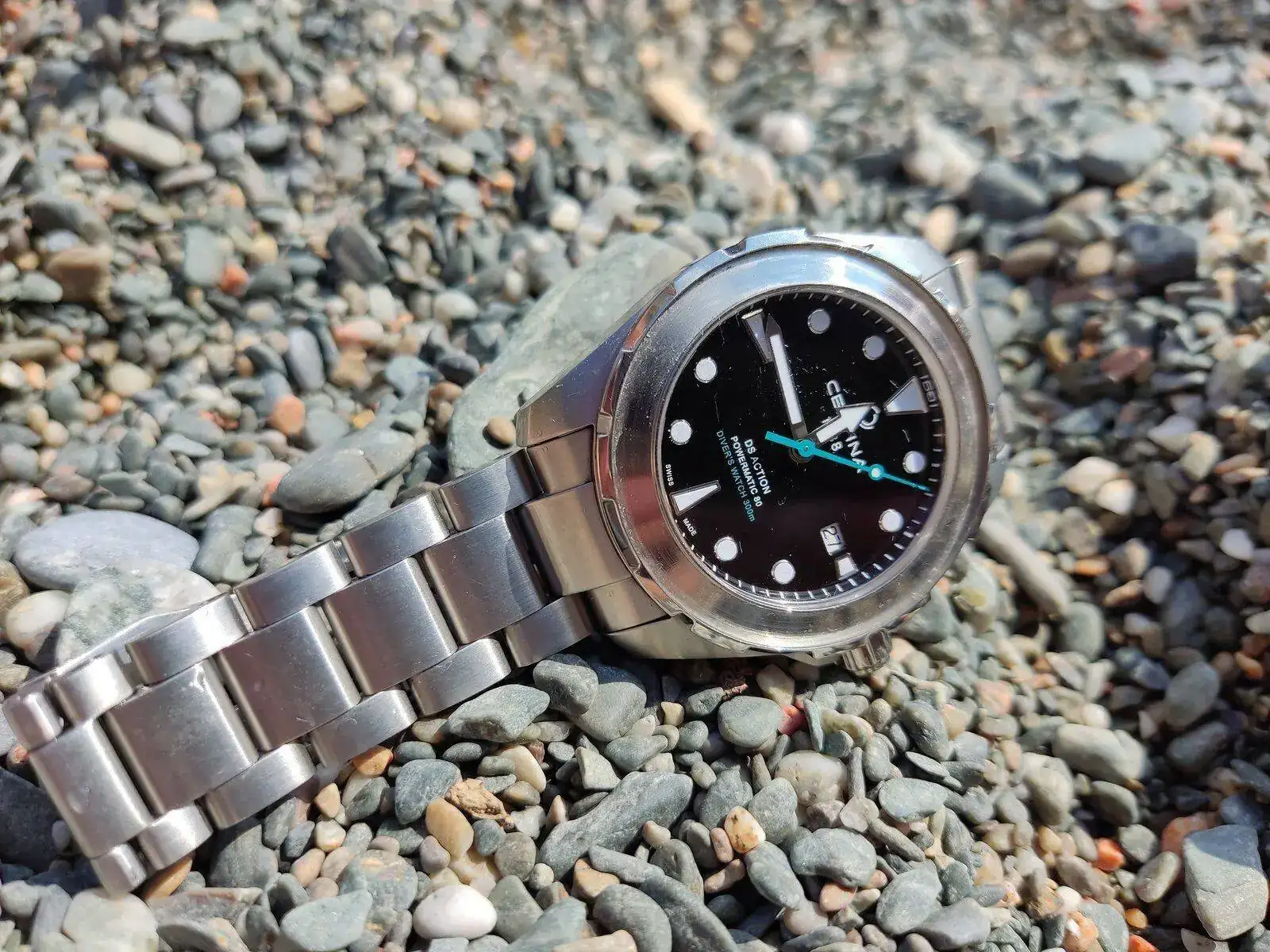

Alguno de vosotros recordará que postee en el hilo diario del 27 de agosto que acababa de perder el bisel de mi DS Action (diver certificado ISO 6425 a 300 metros), nadando y buceando a pulmón en la playa. Al salir del agua, simplemente no estaba.

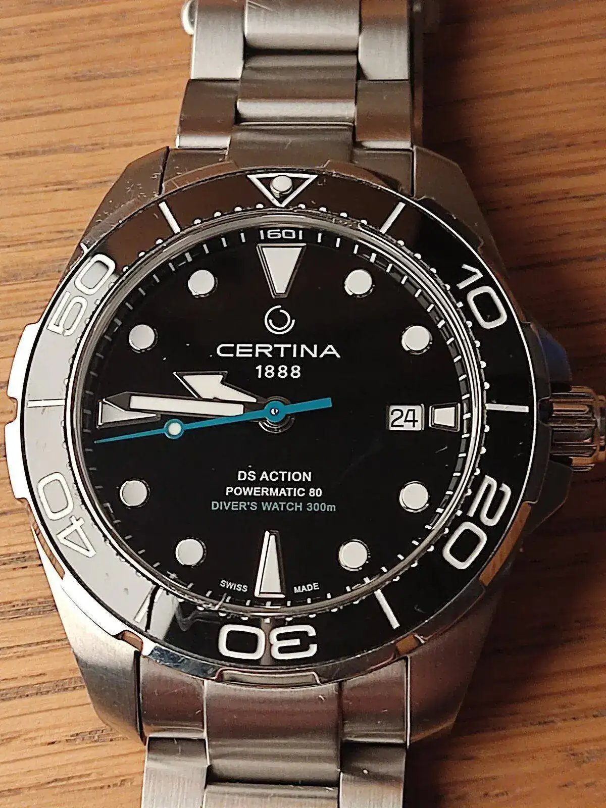

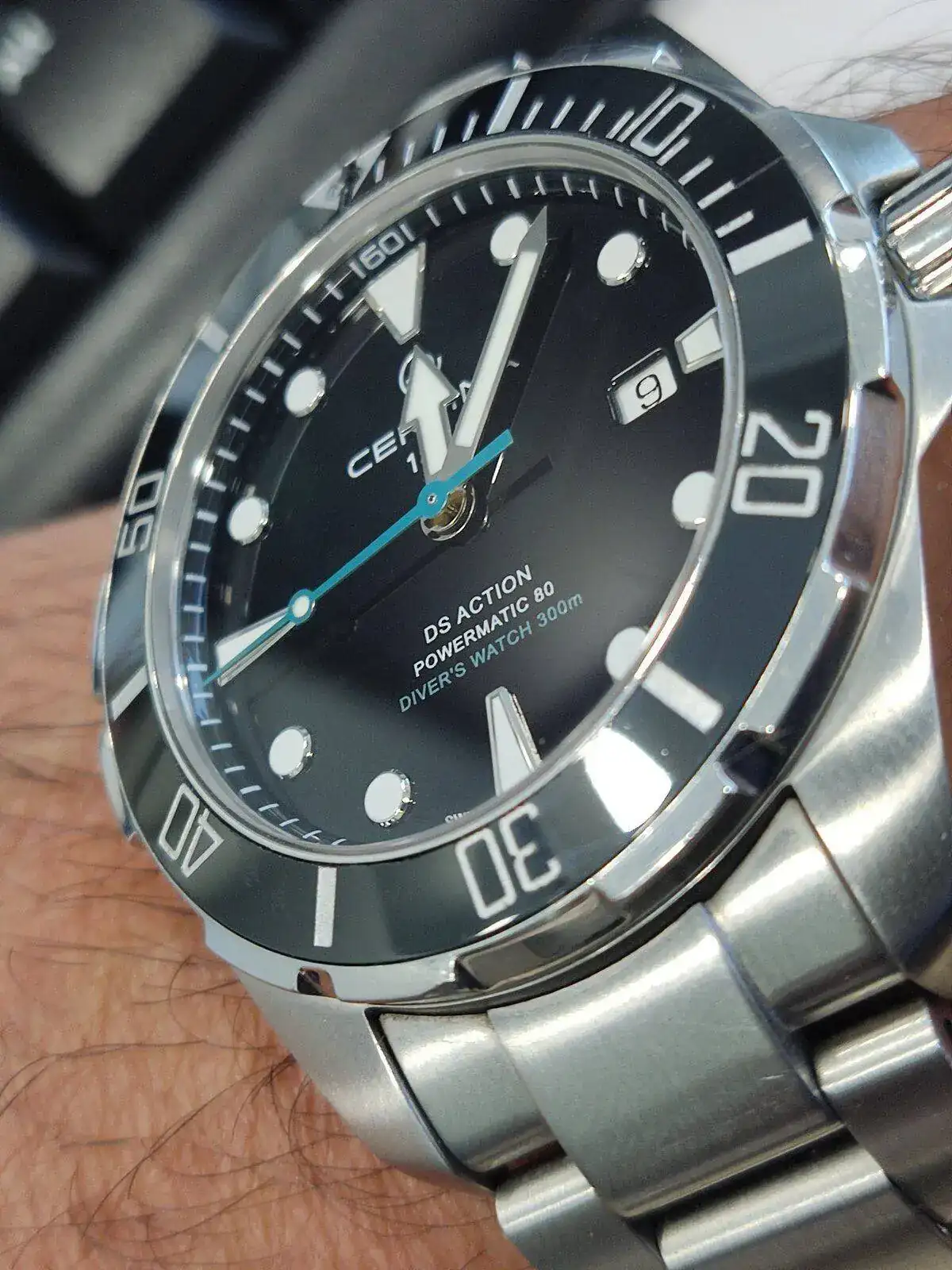

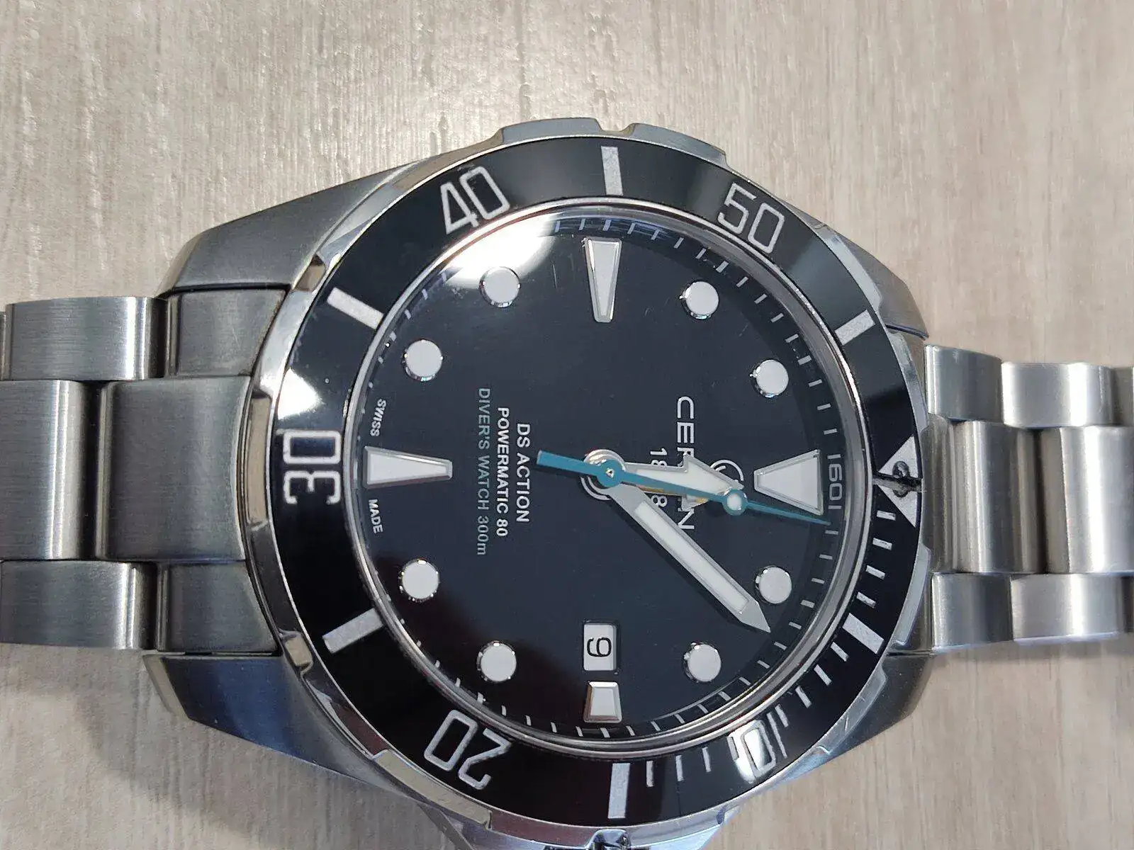

Ante esta adversidad pensé en poner uno cerámico de AliExpress. Como mejoraría el Certina con un bisel cerámico. Tomé medidas con un pie de rey del bisel (40 mm externo / 32.5 interno / 1 mm profundidad) y me puse a la búsqueda.
Lo más parecido que encontré fueron 40mm externo, 31.8mm interno. Así que pedí uno que encontré para probar. Sin muchas esperanzas la verdad.
Me llegó en una semana aproximadamente. Me sorprendió la calidad de la pieza, pero tal y como esperaba no entraba en el hueco del inserto.
Con una Dremel y con una punta de, creo, carburo de tungsteno he ido lijando el anillo interior del bisel y probando, hasta que por fin ha ido haciendo clic por toda la circunferencia y ha entrado. Se mantiene sin utilizar pegamento ni cinta de doble cara. A presión.

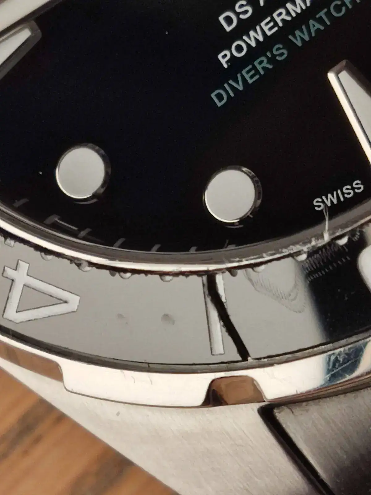

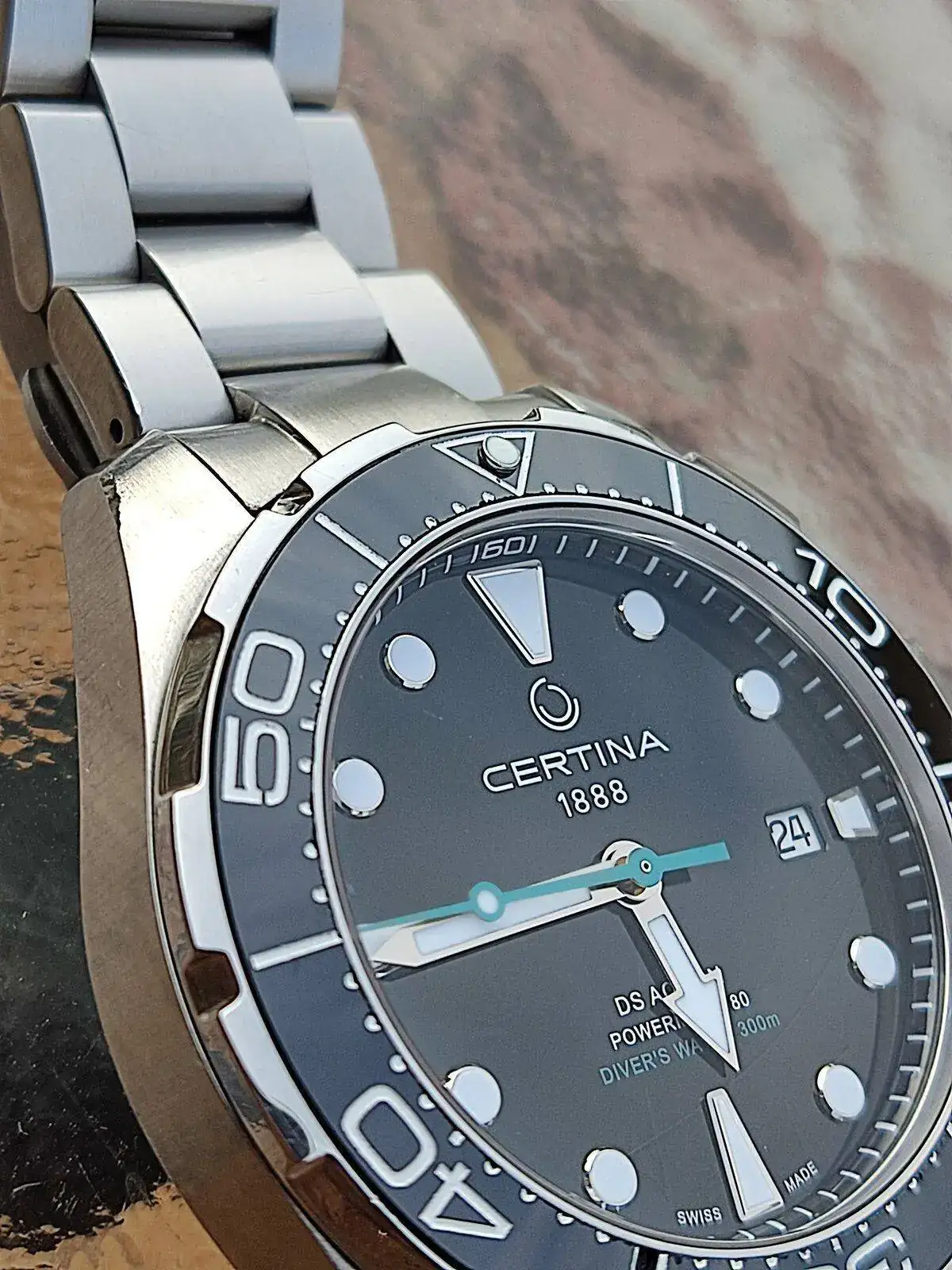

Debería haber lijado un poco más, ya que, con la presión, ha partido por el lado más débil, la perla de las 12, que se ha perdido, y ha quedado una raja en el triángulo de las 12, que creo que se solucionaría si lo retirase y lo lijase un poco más para que entrase menos a presión, pero no pienso hacerlo.
Creo que voy a pedir otra unidad, posiblemente de otro estilo, ya que este es una FUSILADA del bisel del SUBMARINER, pero realmente es el más bonito y dudo en este aspecto, ya que creo que los otros biseles disponibles serán fusiladas de otros modelos de Rolex u otras marcas.
Y después del tocho, las fotos. Tengo que decir que no hacen justicia al brillo tipo espejo que tiene en vivo. Realmente queda impresionante y casi que me alegro de haber perdido el bisel en la playa.

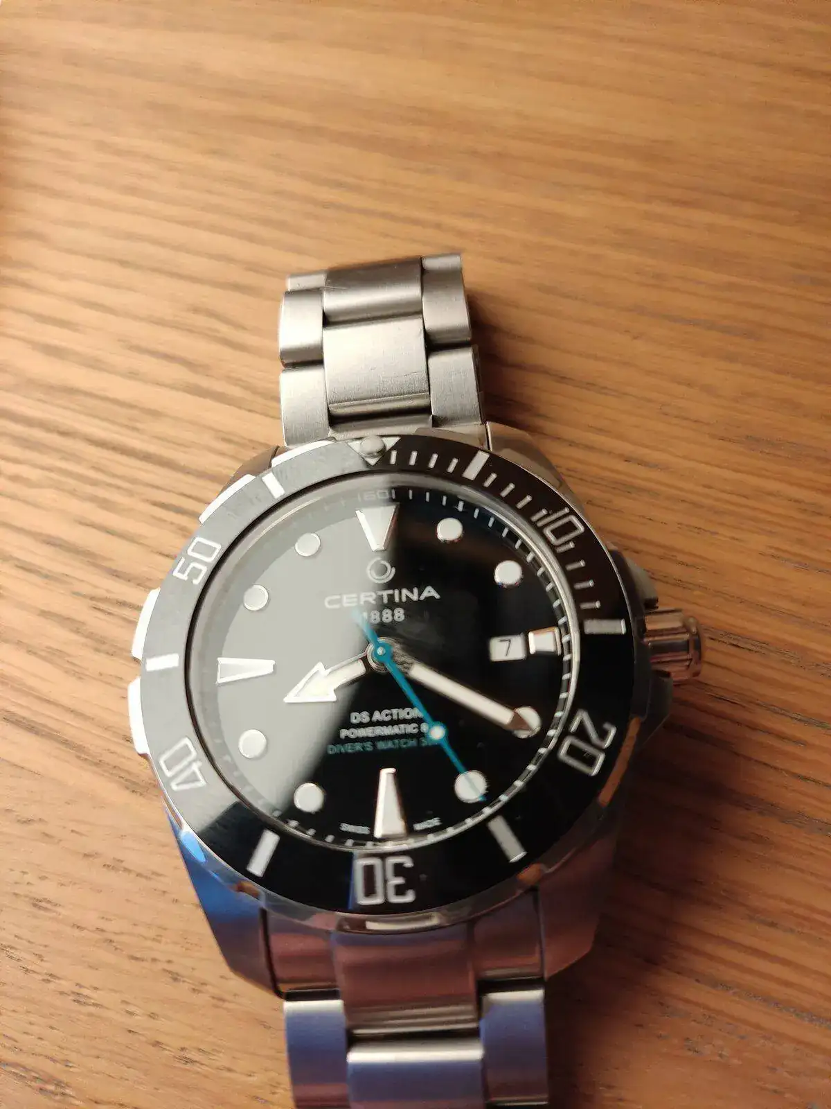

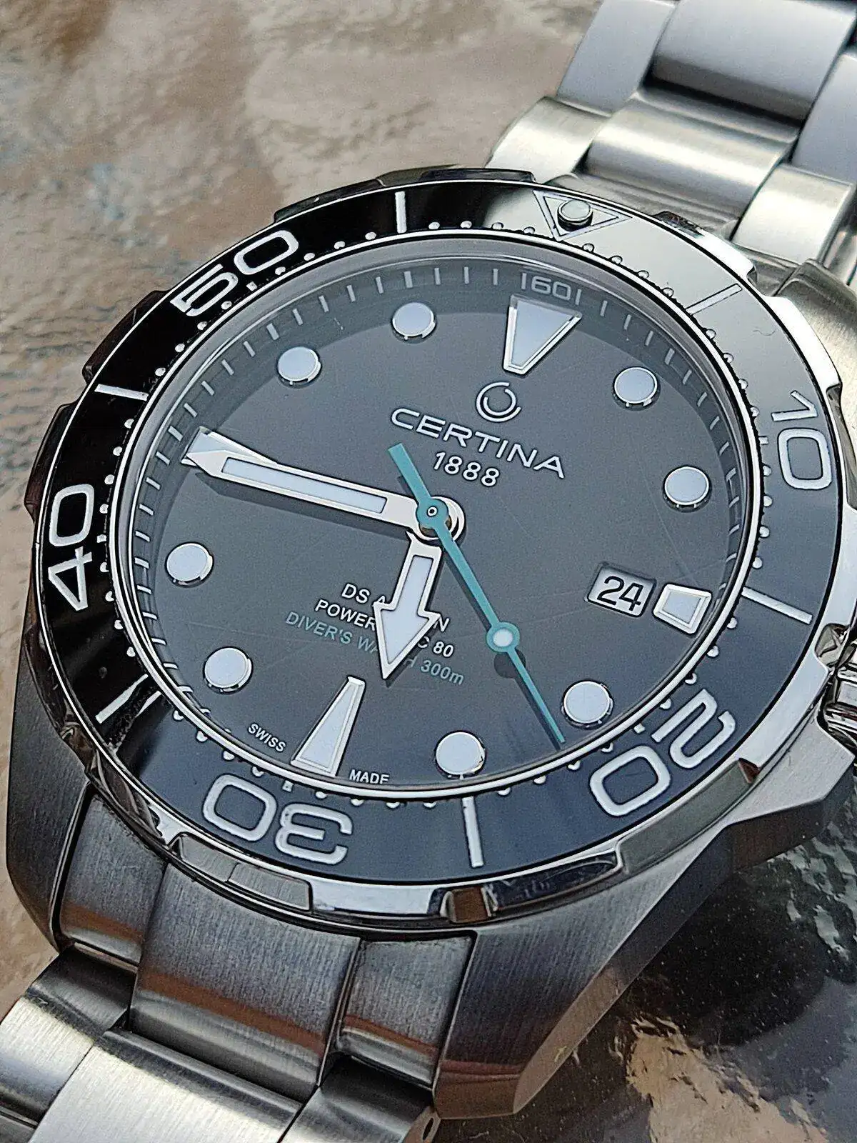

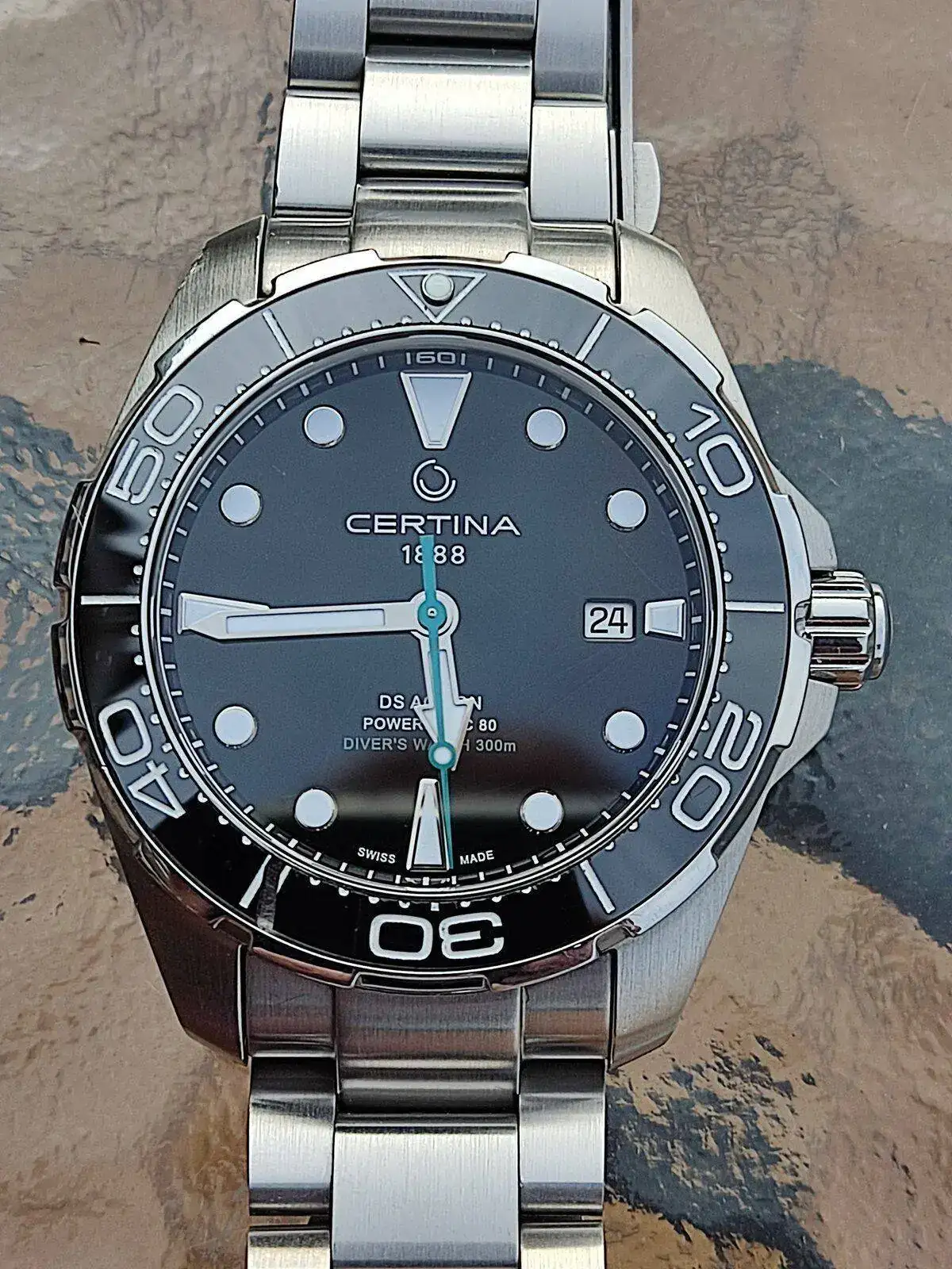

Compré un segundo bisel. Este copia del seamaster 300, mucho más parecido al original.
Así es como ha quedado. Esta vez abrió por el 35. De momento quedará así y cuando me canse o estropee compraré el original.

Una lastima ese desconchado..
