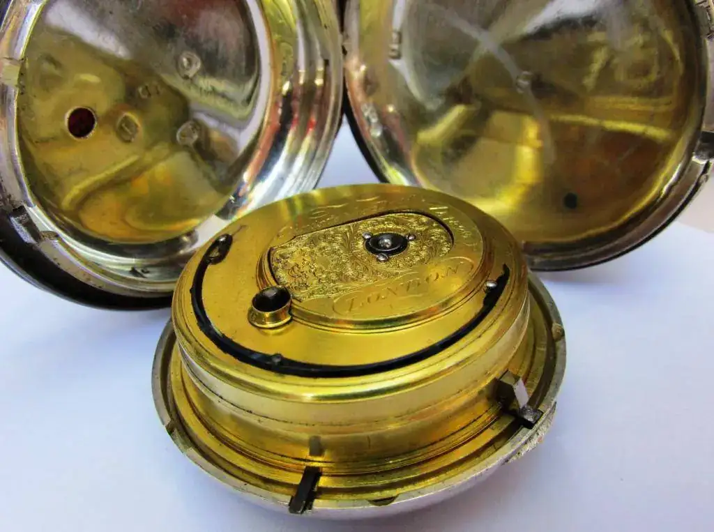

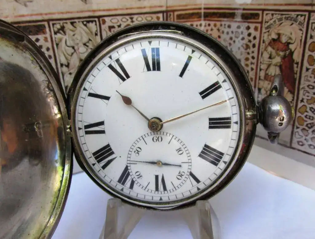

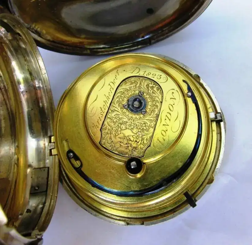

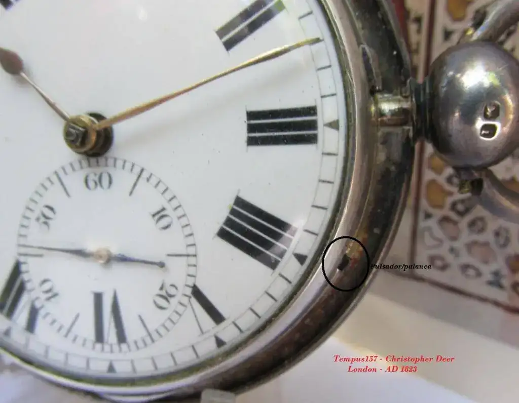

Os quiero mostrar mostrar un reloj curioso , es un hunter inglés de escape de rueda catalina con segundero y parada de segundero (para hacer mediciones).
Tiene un diámetro de 58 mm , guardapolvos y movimiento firmado Christopher Deer , London AD 1823.
Dispone de una palanca situada a las 4 horas que para el segundero.
Saludos a todos.

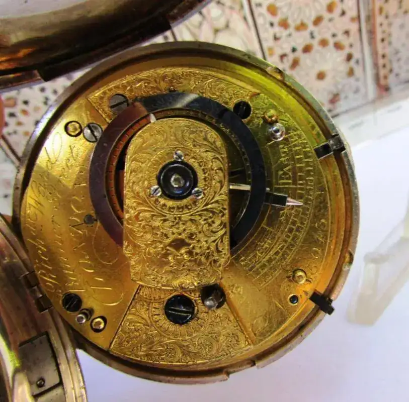

PD. La miniatura esde otro movimiento , se ha colado.

Supongo que al parar el segundero, para también el reloj. Si es así, ¿es un sistema parecido a algunos de tipo Roskopf?
Efectivamente , la palanca actua sobre un freno que para el reloj , como los fusse de segundero central o algunos Roskopf.
Los decimonónicos no son lo mío. Observo las agujas. La segundera tan contrapesada me llama la atención. Muy curiosa y bonita.
Pero las otras dos, ¿no son muy modernas para 1823?
Los contrastes coinciden medianamente con la fecha de 1823?
Me parece entrever el contraste con la efigie de la reina Victoria, que reinó en fechas posteriores. Pero digo "entrever" y con mucha imaginación por mi parte.
La aguja segundera es una preciosidad pienso que es la original del reloj , la minutera es de tipo fusee de 1870 aprox. , la horaria es lo que hay (preguntale a JulioCesar lo díficil que es encontrar agujas originales anteriores a 1850).
En cuanto a los contrastes de la caja son de Londres 1824 : Cabeza de León sin corona + i minuscula.
Los contrastes de la oficina de Assay dicen que el león va coronado hasta 1821 despúes va sin corona.
Contrastes de Londres :
Tengo que rectificar mi entrada anterior. Me acabo de acordar de que apenas hay relojes de plata con efigie del monarca. Al contrario de todas las demás piezas de plata inglesa, los relojes no llevan efigie porque quedaron exentos de pagar el impuesto a metales nobles, que es lo que indica el contraste de efigie, a los pocos años de promulgarse dicha obligación.
En los tiempos actuales y usando el lenguaje actual, se podría decir que con los relojes se hizo una excepción fiscal con la intención de incentivar el consumo de producto nacional, que era mas caro que el importado.
