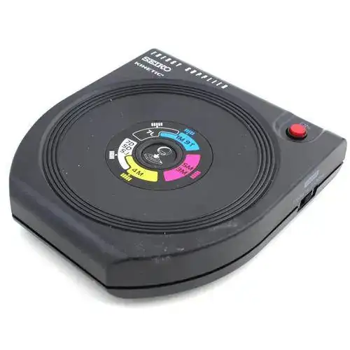

Hay cargadores proprios para los kineticos;-)

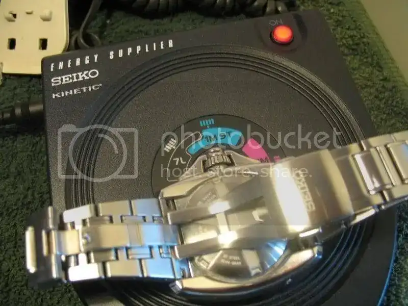

pues me has dado que pensar con tu foto.....
igual lo estamos poniendo en mala posicion...
Segun la foto, cada capacltador tiene su posicion....
Ver el archivos adjunto 304182
No tienes que enfrentar la batería (que no condensador) al campo del cargador sino la bobina que es inducida por el paso del rotor en movimiento, de ahí que tengan posición y que no cargen solo por dejarlos de cualquier forma sobre el cargador...

Anda que no es viejo ese hack, pues claro que funciona. Como ya ha indicado el amigo AGarcia, Seiko vendía hace tiempo su propio cargador, a un precio prohibitivo, todo hay que decirlo. Después salieron otros "alternativos" a mitad de precio, y más tarde la gente empezó a aprovechar la carga de inducción de otros gadgets que tenían en casa para estos menesteres.
Por experiencia propia, mantener saludable la batería de un Kinetic es complicado si rotas muchos relojes, así que si eres un enamorado de los Arctura Kinetic, como es mi caso, y tienes media docena de ellos, no te queda más remedio que utilizar este tipo de trucos si quieres que la batería dure lo suficiente.
El problema a la hora de utilizar estos trucos es encontrar la posición correcta, de ahí que en el propio cargador de seiko se especifique la orientación para cada calibre, y la lentitud a la hora de cargar en según qué calibres. Como sólo tenía dos cargadores de cepillo de dientes, y a mi novia no le hacía gracia ver mis relojes donde debería estar su cepillo, al final tuve que optar por una opción más rápida y mucho más eficaz, el cargador de las velas Imageo de Philips. Así cargo tres relojes de golpe y en poco tiempo. Sólo tengo Arctura Kinetic Chronos, así que sólo puedo asegurar que funcione en éstos, pero imagino que, variando convenientemente la posición, valdrá para cualquier Kinetic.
