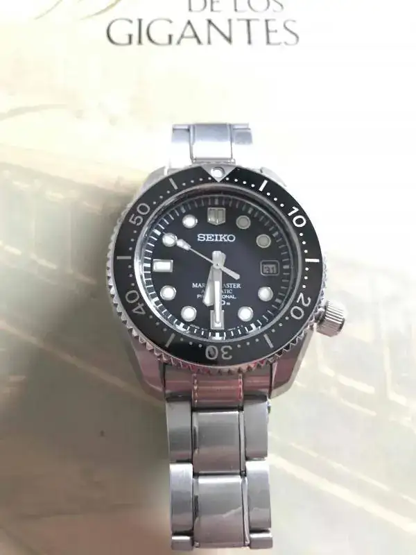

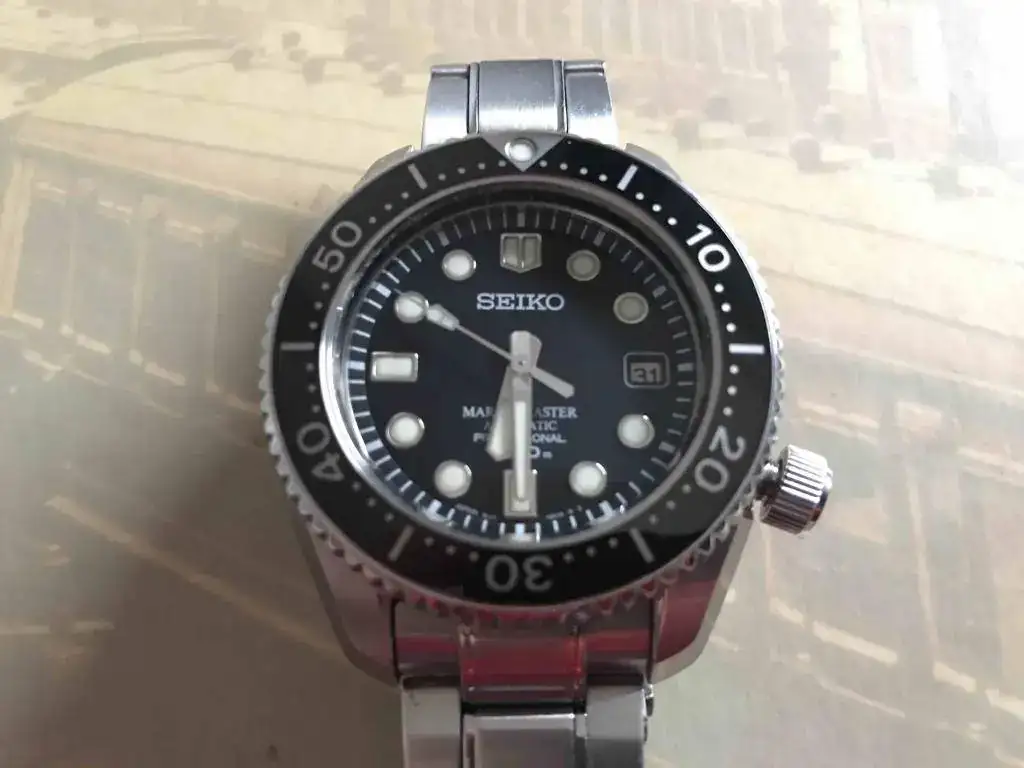

Hola compañeros, hace poco mandé a revisar el MM que ya cumplía 5 añitos. Supuestamente todo bien pero llevo como dos semanas viendo que la fecha no se queda centrada, es decir se queda como mordida por abajo tanto si la cambio manualmente como si la cambia el propio reloj. De mecánica de relojes no tengo ni idea solo espero que no sea nada grave, ni tener que volver a llevarlo a revisar...alguna idea del porqué?? Saludos y gracias.

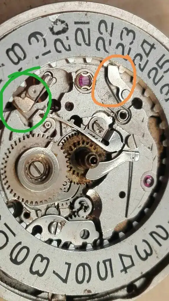

Tiene un diente del fechador desfasado. De vuelta pal relojero ...
Los discos de fecha son una rueda dentada impulsada por un resorte y fijada en el sitio exacto por un freno.
En la imagen anterior el resorte que impulsa el calendario está rodeado por un círculo verde y el freno por uno naranja.
Si el problema se produce varios días descartamos que sea un problema del propio disco y de sus dientes.
Si se produce tanto en funcionamiento como en modo manual descartamos que al reloj le falte carga y, por tanto, fuerza para arrastrar el disco.
Sólo nos queda buscar el problema en falta de lubricación de las piezas que interactúan, deficiente colocación de alguno de los resortes o puente que cubre el conjunto demasiado apretado.
En resumen, hay que abrir y desmontar parte del reloj.
Rara vez puede solucionarse haciendo el cambio manual 15 o 20 días seguidos pero por probar...
