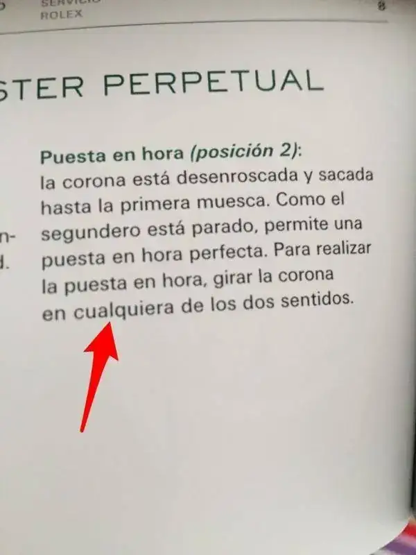

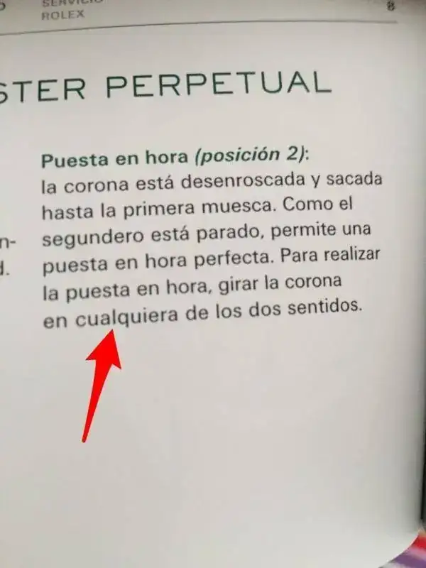

De verdad, no pasa nada. La única precaución con los mecánicos es la de la manipulación mientras está en curso el pase de fecha, en caso de que lleven datario.

En el manual de instrucciones de uno de los míos dice claramente que no se debe ir en sentido contrario al de avance horario, pues se puede cascar el mecanismo. Por si acaso daré la vuelta completa, y luego modificaré la fecha.

Curioso lo del procedimiento del Bulova. Nunca lo había oido. A ver si alguien sabe por qué...
Mañana cuando esté en la oficina buscaré el manual, que lo tengo guardado, y lo postearé. Lo guardé por curiosidad; bueno, y porque estoy pensando en comprar ese reloj.
IWC en su página de Facebook ha subido un video en el que cambian de hora al reloj hacia atrás simplemente.
Dicho esto, no me gusta el cambio de hora este que hace que anochezca aún antes.
El cambio de hora se puede hacer perfectamente para alante y para atrás, al menos en todos los relojes que conocí.
El ajuste peligroso es el botón saltador de fecha, que según modelo puede engranar de 20:00h a 03:00h o en un intervalo menor (muchos engranan de 23:00 a 24:00 y hacen un salto rápido de fecha) y hacerlo saltar engranado puede romper el mecanismo. Solución: Si el reloj tiene cuerda, cambiar la hora por la mañana, y si se encuentra parado, a riesgo que se parara por la noche, mover las agujas a las 18:00h, cambiar fecha y volver a poner en hora.
