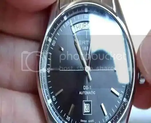

Aquí video del mío con ese calibre, cambia sobre las 12:01, más o menos.
