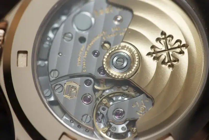

- Estructura del mecanismo, decoración del mismo... Pues el Sello de Ginebra con sus 12 puntos o el más reciente y exclusivo aún Sello Patek Philippe...
patek.watchprosite
He de decir que tanto los "sellos" de Patek como de Grand Seiko (el sello bien puede ser el propio logo) son propios, con lo cual no estandarizan nada (y no tendrán sentido para muchos) pero si certifican, o, traducido de cara al usuario final, "garantizan". Si un PP no luce la decoración pertinente, reclamaremos, y si un GS adelanta 20seg/día, también. Con lo que creo podremos incluirlos como respuesta a tu pregunta.
