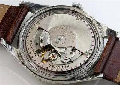

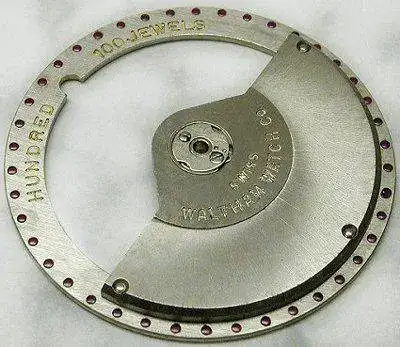

Hay un https://www.waltham.ch/ con 100 rubís, de verdad hay 100 rubís pero solo 17 son en el calibre, los otros 83 no tienen función, como se puede ver en las fotos.
