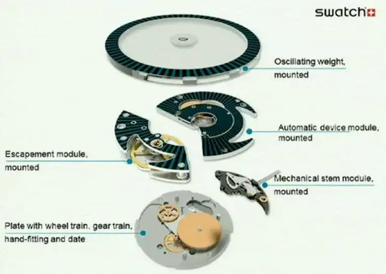

Ahora que está de moda el Blancpain x Swatch, os dejo este artículo sobre el calibre que monta, el Sistem51. Me parece que es interesante.
Por otra parte me gustaría preguntar a los que tengáis uno o tengáis conocimiento sobre ellos (ya he leído que existe desde 2013) que opinión tenéis sobre el.
-¿Qué tal ha salido?.
-¿Alguno ya ha cascado?.
-¿Precisión?.
-Cualquier otra apreciación interesante.
He estado buscando por la red y no hay demasiado, he podido leer que hay varias versiones desde 2013 y que las han ido mejorando, por otra parte he leído también que su duración "estimada" debería rondar los 20 años (no se de donde se sacan el dato) por otra parte he leído sobre algunos que han durado tres meses ::Dbt::.
Ver el archivos adjunto 2694108

Es un reloj mecánico al que no se le puede hacer el mantenimiento normal porque no es posible desmontarlo. Dudo mucho que pueda aguantar 20 años con los aceites originales, pero si puedes cambiar la maquinaria cuando haga falta el reloj te puede durar lo que quieras.
Y si ese cambio es más barato que hacer una revisión completa tampoco me parece tan mal. Después de todo creo que no es el primer reloj mecánico del grupo Swatch con esa filosofía.
Reacciones: Relojitos Watches
Creo que tampoco se puede cambiar. No se puede sacar la corona, la tija va también integrada.
Por lo que he leído tanto la tapa trasera como la tija se montan a presión, si no se puede aprovechar montas una tija nueva también. Otra historia es que Swatch quiera proporcionar movimientos de recambio.
No sé si los System 51 serán intercambiables, pero ¿quizá comprando otro más barato?

Si preguntas a Swatch, te dicen que el reloj sistem51 no lo puedo reparar un relojero normal, pero que si es necesario porque se estropee el reloj y necesita reparación, se lo envías a ellos y en sus instalaciones lo pueden reparar sin problemas. Un saludo.

Elucubrando, imagino que cuando el roce haga mella en las piezas de plástico, todo empeorará. Recién montado funcionará, pero cuando esos ejes, piezas, etc, del roce, se vayan limando?
No lo veo como algo pensado para durar, sino como un consumible. Sobre costes, ahí tienes Orient a los mismos precios y siguen y seguirán funcionando.
Si no estoy mal informado, los primero Sistem51 venían, no solo termosellados sino en cajas de reloj también termoselladas, por lo que estas unidades, durarán lo que tengan que durar y luego, a la basura.
He leído, pero no confirmado todavía, que en el caso del Blancpain x Swatch la caja no está sellada pero cabe suponer que el movimiento sí. Aunque llegado el momento podrías cambiar el movimiento entero, dado que la mitad de su encanto es el grabado del mismo, cambiando el movimiento prácticamente te habrás cargado también el reloj.
Teniendo en cuenta el tipo de relojes que son, y dentro de la lógica del capitalismo, no veo que sea cosa demasiado ilógica que, cuando eso pase compres el que esté de moda en ese momento y listo.
Por otro lado, mi Longines L341 de 1962, uno de los mejores movimientos que produjo la casa, tiene un muelle real que viene sellado en su cubo por lo que esa pieza también es de usar y tirar... y ya no las fabrican. Afortunadamente, es de un solo uso... en teoría: con maña y paciencia se puede abrir y reutilizar... lo mismo, probablemente, que estos Sistem51. Otra cosa es que merezca la pena.
