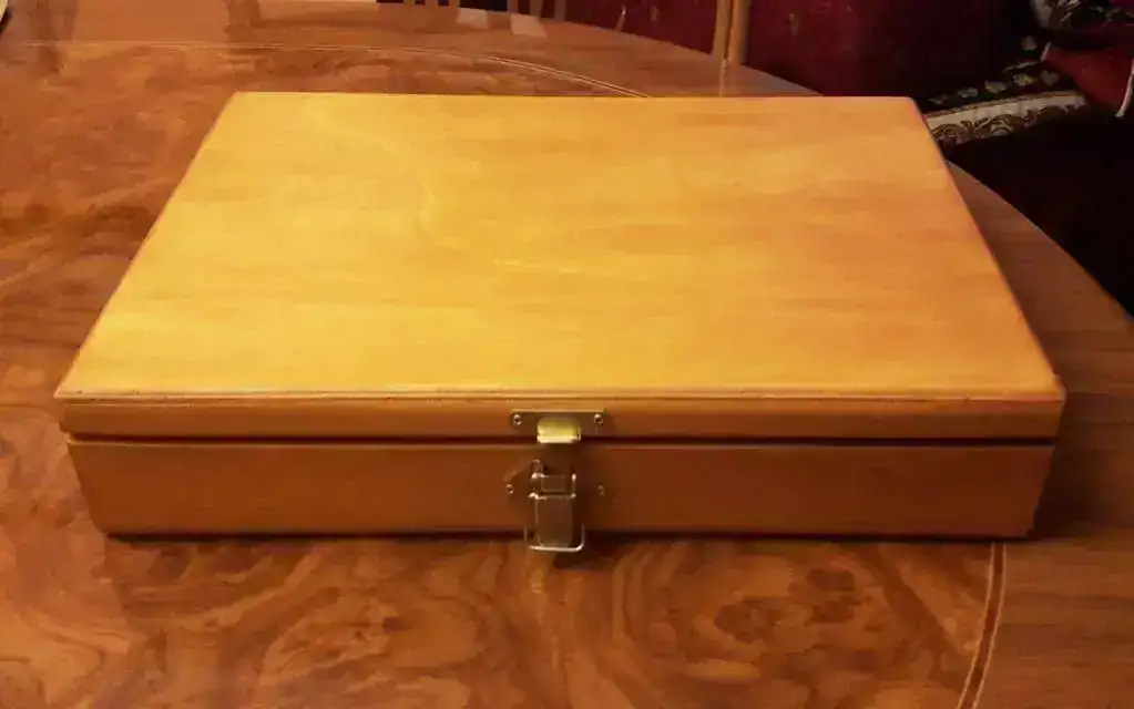

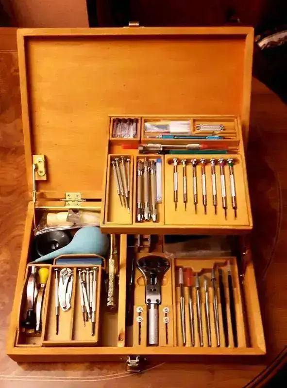

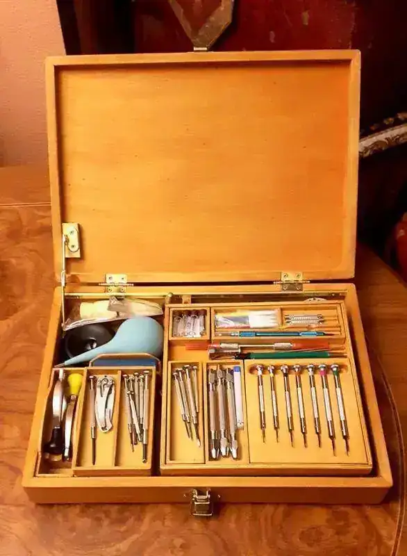

Entre que soy un poco (bastante) fiki para las herramientas y que en el rastro no encontraba nada para destripar a precio razonable, pues he matado el tiempo haciéndome una caja para guardar las herramientas cuando no las utilice. La comparto con vosotros por si tenéis ideas de mejora
(los destornilladores chinorris los utilizo para modificarlos y hacerme útiles que en algún momento he podido necesitar)
P.D. disculpar por las fotos, pero ya se sabe que en casa del herrero cuchillo de palo, y montar ventanas, trípodes y cámaras con un gato asalvajado que tengo, pues me daba mucha pereza.

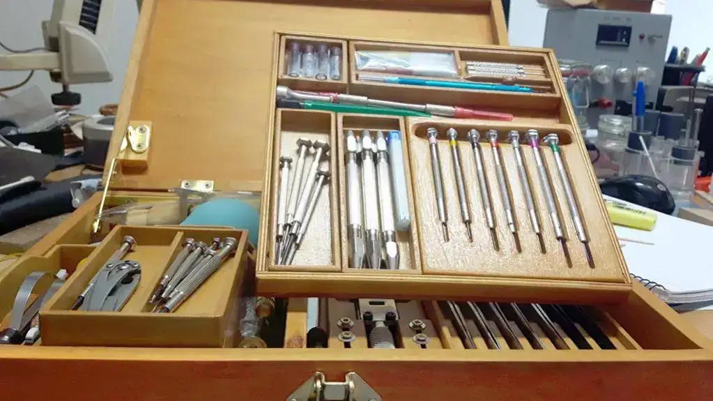

El fondo donde colocas lo destornilladores y las pinzas ¿Qué material es y donde lo has conseguido?

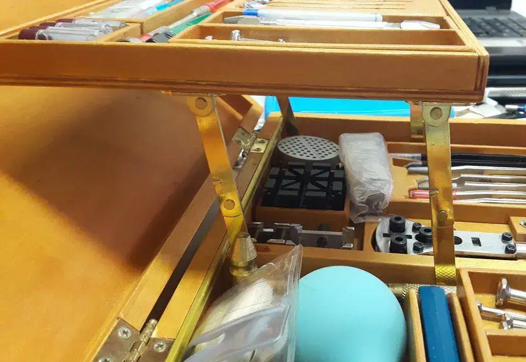

También sería interesante alguna foto más detallad de la bisagra del cajón superior

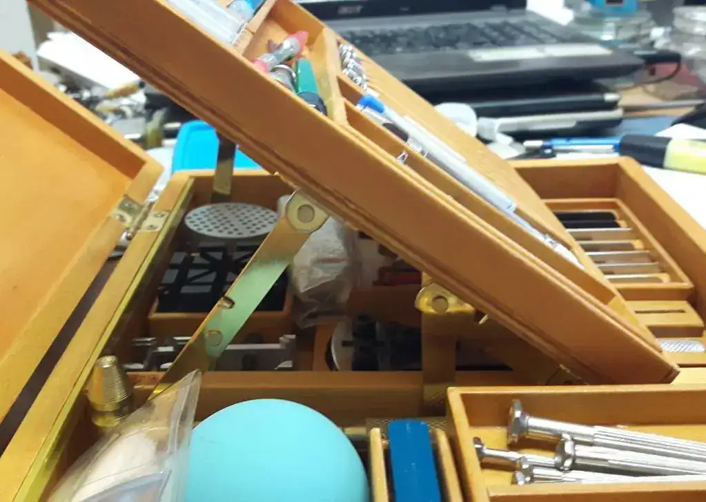

Las 'bases' están hechas con tablero DM (se puede encontrar fácilmente) de 6 o 10 mm, según el caso, y que es un material agradecido aunque a veces te gasta malas pasadas. Y el calado está hecho con una fresadora
Las bisagras de la bandeja superior, a falta de dedicarle tiempo para encontrar unas pletinas o hacer unas, las hice con unos compases (se llaman así) que encontré en el Leroy (lo mismo que lleva la tapa en el lateral izq para evitar que avata totalmente)
Mañana hago fotos de detalle

Ahora que estoy en el ordenador (aunque sean fotos rápidas creo que se aprecia)
Las bisagras de la bandeja mòvil, a falta de encontrar pletinas que me gustaran de forma mas/menos rápida utilicé las llamadas 'bisagras compás' (comparadas en un famoso centro de bricolaje)
Lo ideal es que hubieran sido pletinas rígidas sin articulación central, pero al final esta articulación tiene la ventaja que puedes inclinar la bandeja
Aunque se pierda espacio, todos los elementos (bases, soportes) de las herramientas son modulares, de forma que puedo intercambiarlos de lugar o incluso si decidiera hacer una caja de mayor tamaño (u otra caja mas) lo puedo quitar de ésta y llevarlos a la otra (estas cosas crecen exponencialmente y lo que ahora va bien dentro de poco se queda pequeño)
La bases de los destornilladores y pinzas las he fresado con una fresadora manual en tablero de DM de 10 mm. Si no se dispone de fresadora siempre se puede hacer 'por capas', me explico:
Por ejemplo, coges un tablero de 3 mm y recortas los huecos de los destornilladores mas finos (0.6 y 0.8) con caladora o sierra de marquetería.
Una vez recortado esos huecos, pegas en la parte de abajo otro tablero de 3 mm (ya tienes la base de los huecos efectuados) y con el mismo procedimiento recortas los huecos de los destornilladores restantes
Una vea recortados los huecos, vuelves a pegar otro tablero de 3 mm por bajo y listo.
Para las pinzas, puedes hacer listoncitos de 10 mm de ancho y los vas pegando sobre un tablero espaciados para que dejen la ranura donde van alojadas las pinzas.
