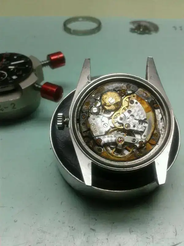

Cuando te lo pida el reloj (ya sea porque veas algún desajuste exagerado o algo parecido).
Pues el de la foto lo pidió ,pero no le escucharon.;-)
