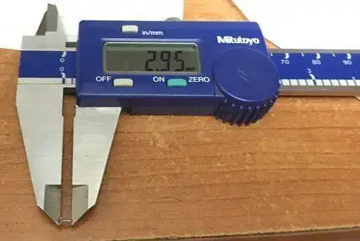

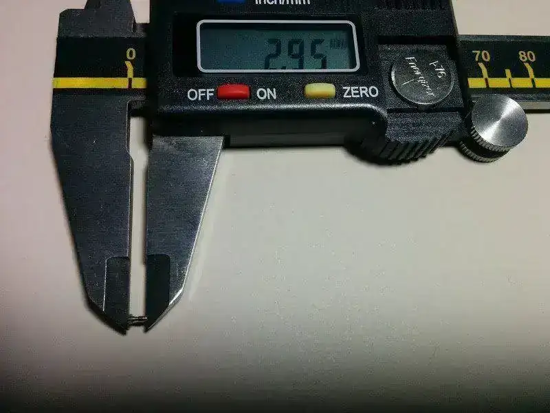

Bueno pues me lanzo a ver si hay suerte. Para completar un bonito pero humilde proyecto llevo ya tiempo buscando un cañón de minutos para un calibre ETA 900, como hay varias versiones de altura, aclaro que la versión que busco es la que mide 2,94 mm de altura. Estoy abierto a cualquier planteamiento si alguien dispone de dicha pieza.

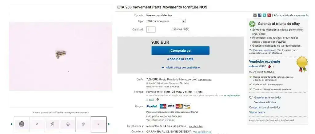

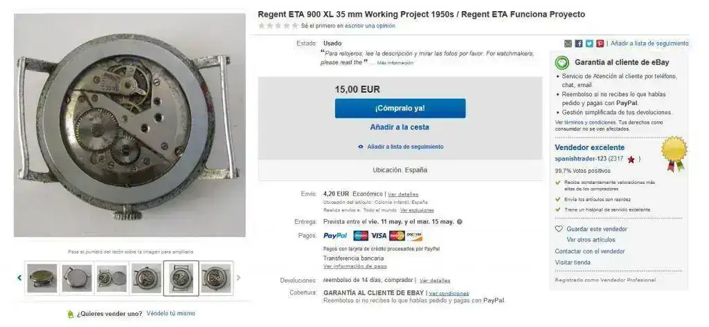

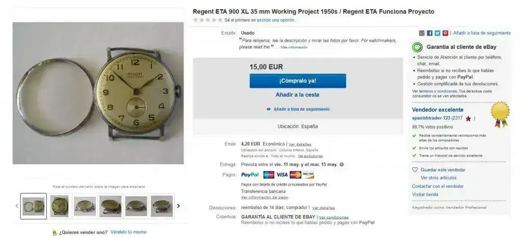

Este italiano, la referencia es 240, igual es distinta a la anterior.
Un calibre completo parece que trabaja aunque no sé si te valdria pero el precio es bastante atractivo.
Siento no poderte proporcionar ni más ni mejor información.
kesar, siento no disponer de la pieza, lo único que te puedo proporcionar es información e igual no te vale para nada.
Podrias mandarle un correo al vendedor para que te envíe una foto con el tamaño del cañon.
Siento no poderte proporcionar ni más ni mejor informac.
Hola Tomyyo, te agradezco mucho la información :ok::. El primero lo tenía controlado pero el cañón el la versión corta y el segundo es similar al calibre donante que tengo y que también lleva una versión más corta del cañón. Para este segundo, añado aunque es algo personal, que lo veo lo bastante bien como para recuperarlo por lo que no suelo ser partidario de sacrificar un reloj con posibilidades para salvar otro salvo así que me encontraría otra vez en la situación de buscar el dichoso cañón :D.

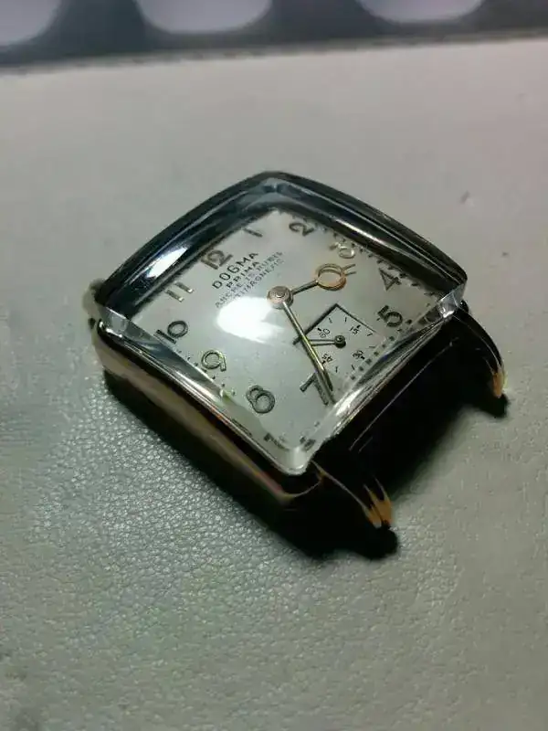

El que busco es el que llevan los que montan una esfera cuadrada y abombada como es el caso del mio.
Este es el reloj al que solo le falta el dichoso cañón para volver a una muñeca, obviamente la foto es de antes de desmontarlo :-((

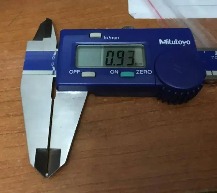

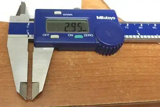

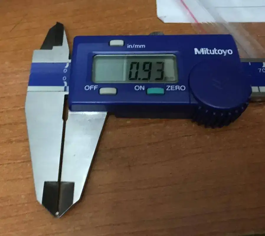

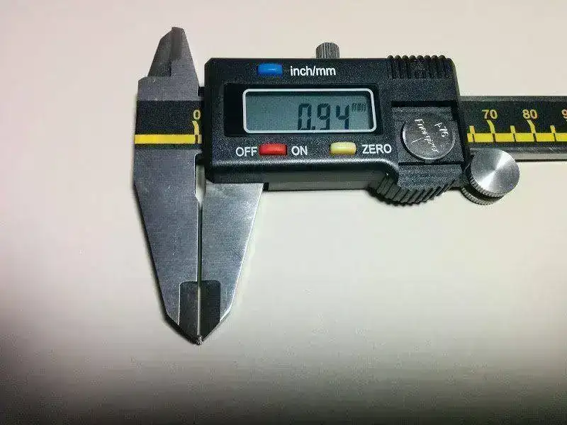

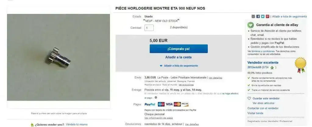

Hola Golipo,
Gracias por tu respuesta :ok:: este creo que sí es :clap:, si además mide unos 0,94 en la parte más ancha (la que hace tope a la aguja de los minutos) es ese mismo.
He ido descubriendo a mi pesar que además de variantes de largo también las hay en diámetro, compré un calibre de la versión de Bulova del ETA 900 por el dichoso cañón y no son compatibles...ya voy por el tercer calibre, así que si alguien necesita ya sabe donde pedir :D.
