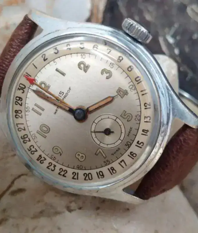

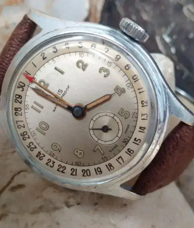

Hombre como reloj con fecha representativo de esa época , creo que se lleva la palma el Oris Big Crown Pointer date de 1938. Auténtica pasada de reloj, y si lo quieres rejuvenecido está reeditado. Un saludo
Me refiero a este modelo.

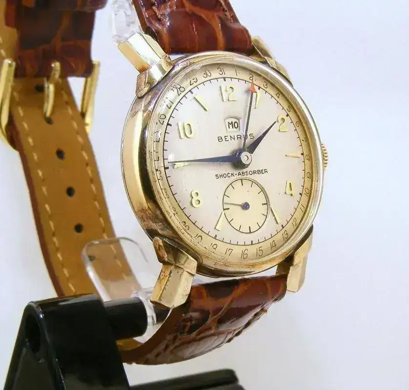

O este Americano posiblemente más económico.

Con todo fuera de las grandes marcas... y aun así, es dificil de precisar el año exacto de fabricación o de venta. Un saludo

No te preocupes, es una foto sacada de la red para orientar al compañero. Gracias por el aviso, de cualquier modo, es muy normal el que los diales de relojes de más de 70 años este restaurados, casi es norma aceptarlos así, porque de lo contrario el precio suele ser excesivo o bien el deterioro muy grande.

Sobre el reloj ORIS de esos años es mejor no comprarlo (lleva una máquina de baja calidad) salvo por la rareza de tener ese tipo de calendario y que solo sirven para coleccionar.
