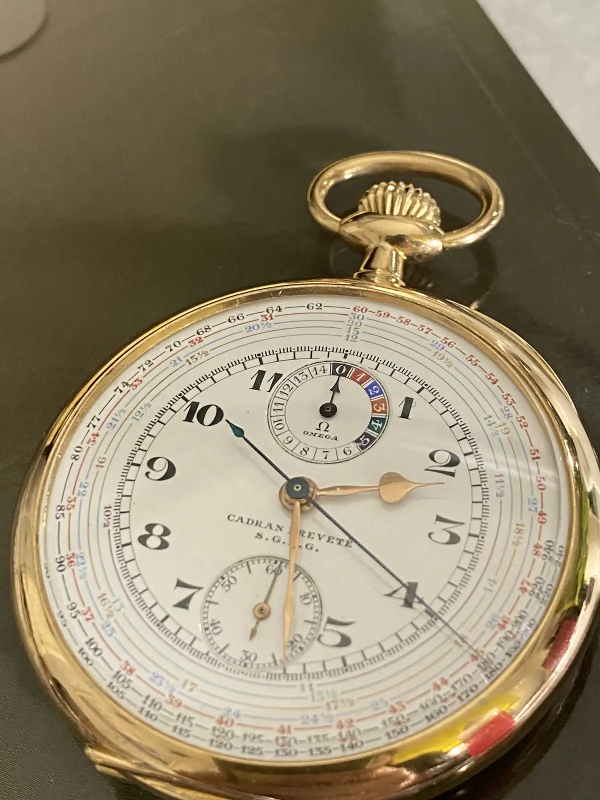

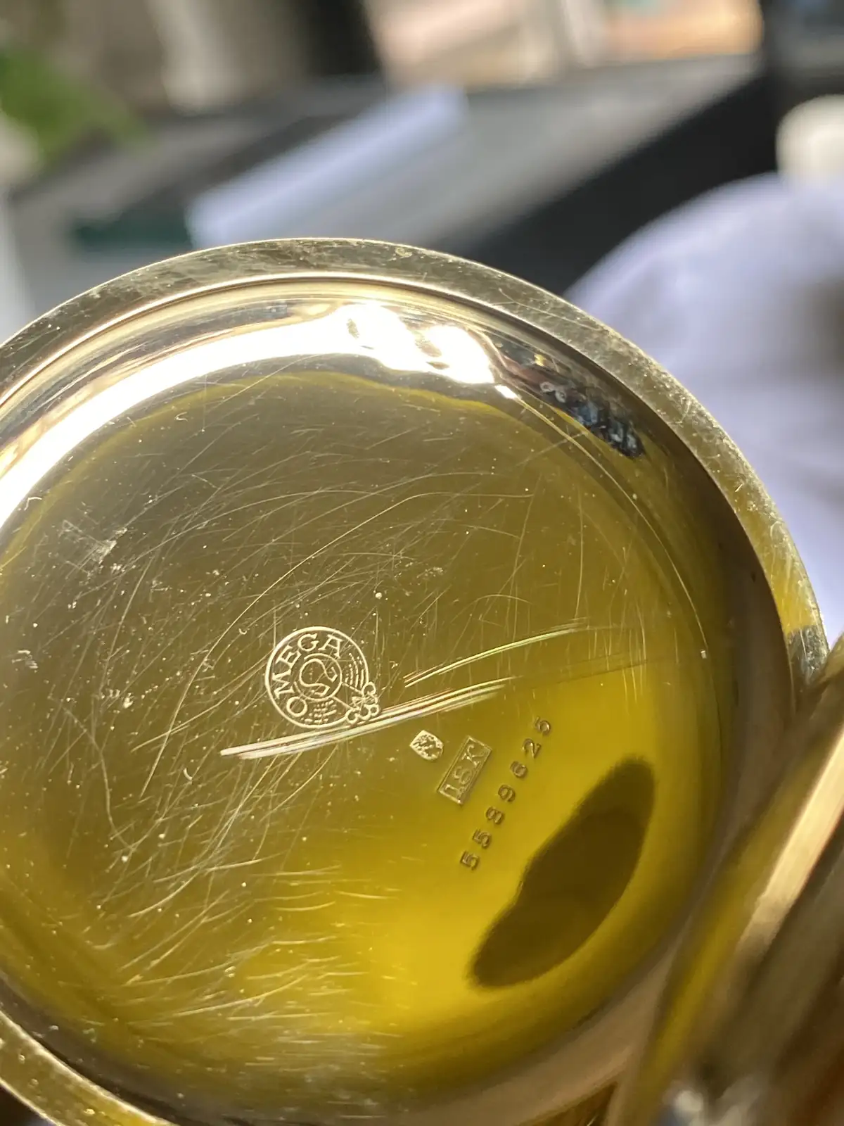

Buenas noches a este espacio del foro, llevo años por aquí, no sé si molestando o aportando.
El reloj de bolsillo nunca ha sido mi campo, pero hoy me gustaría pedir información sobre este reloj que me traspaso mi padre hace ya un par de años.
El jefe sigue por aquí, era de su abuelo.
No quiero ningún tipo de valoración económica porque me da igual.
Busco más datación, si es corriente o menos común, si está todo en orden, lo cual imagino que si, pues mi lleva tiempo guardado, a mi padre los relojes los tiene en punto que ni sí ni que no, mi abuelo paterno, tres cuartos.
Un par decentes de pulsera y servidos toda la vida.
Omega, Oro, Chrono médico?? Si presiono la corona actúa como un cronómetro mono pulsador. Lleva Rattrapante.
Perdido me hayo.
Reacciones: Cacike, Andrei Rublev, yakokornecki y 2 más

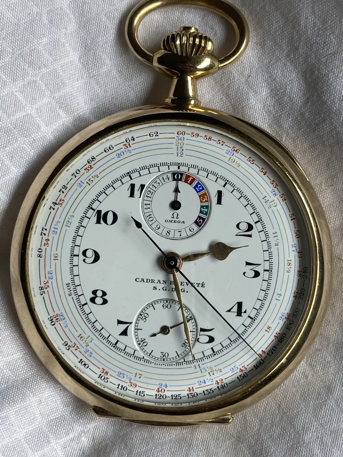

Precioso reloj! Si no voy muy equivocado, se trataría del calibre Omega 18 Chro, en su grado B que fue introducido en 1906 y su modulo cronográfico fue creado por LeCoultre. Tu reloj no tiene la función rattrapante y efectivamente es un mono pulsador. Este calibre se utilizó para equipar a los primeros cronos Omega de pulsera. Por su numeración, este reloj se debió producir entre 1910/15.

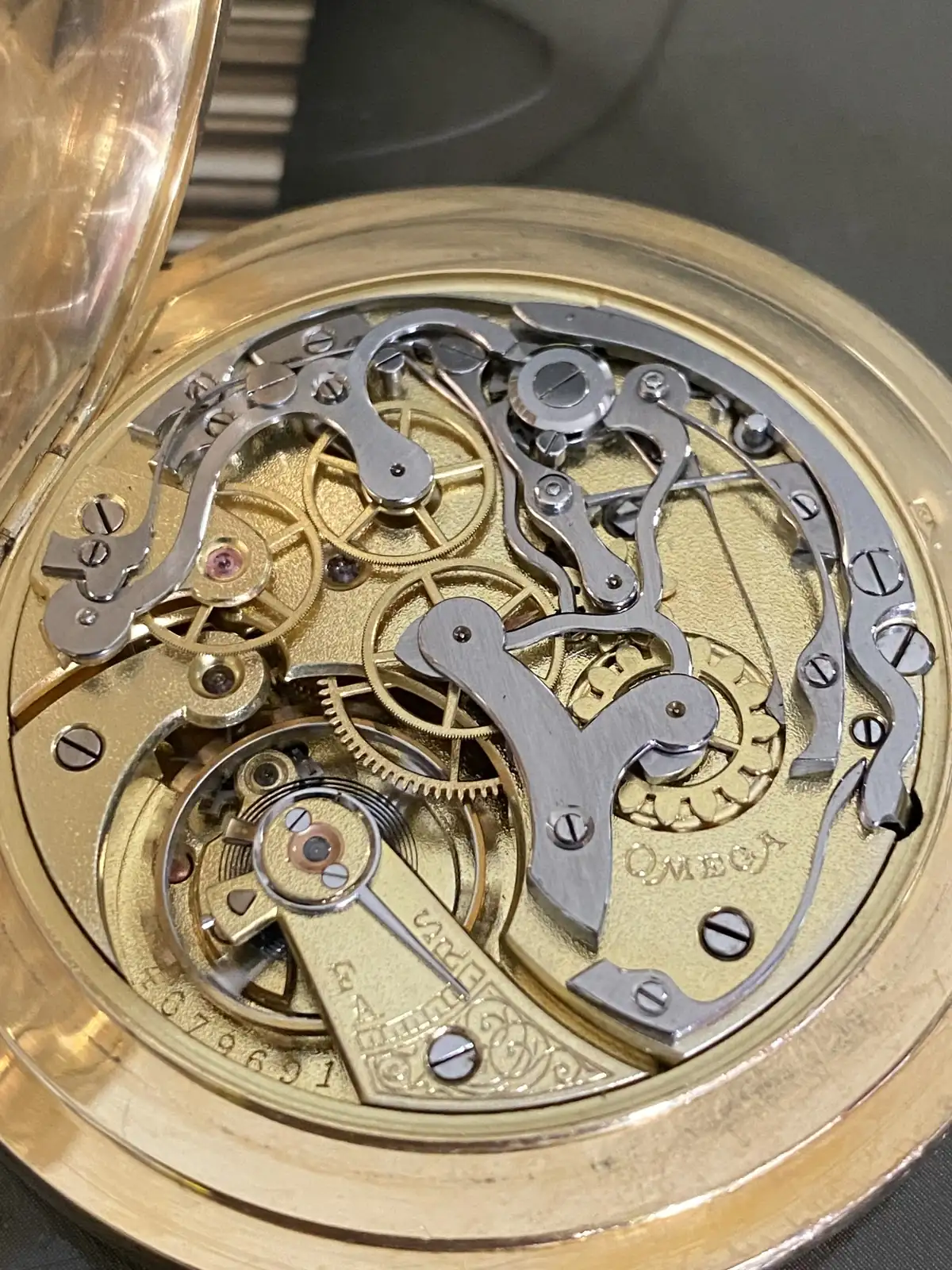

En esa época no existía el biselado a maquina (lo han inventado antes de ayer) y tu reloj tiene todos los puentes y levas biselados y redondeados, con un pulido impecable, no están rayados como pasa muchas veces, imaginate la de horas de trabajo manual que lleva eso. Luego la parte superior de los puentes lleva una técnica de decoración que se llama frosting, hoy día alta relojería.
Hoy día para encontrar en relojes nuevos un calibre con todos los puentes y levas biselados a mano, y con frosting, te tienes que ir sin exagerar a 20 mil euros, si le sumas que es un crono, y que es de oro, ya pues pon que 30 mil, 40 mil... lo que quieran pedir
Gracias Miquel!!! Buena lección, eso buscaba, muy agradecido. A raíz de tu mensaje ya me a sido muy fácil indagar.

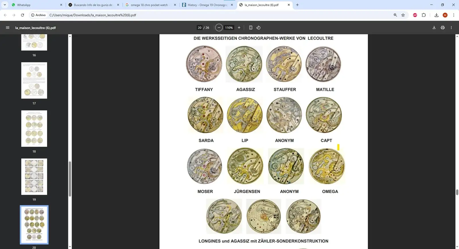

Un poco más de información.... el trabajo de Lecoultre para algunas marcas
Ver el archivos adjunto 3271773
Algo sobre el calibre 18
Y su antecesor el 19 chro, de mi pequeña colección en grado CS
Ver el archivos adjunto 3271780

Gracias Cacike, seguro acabas añadiéndolo a la colección. Este no creo que sea, ha estado guardo al menos 40 años, que es a donde llego, de hecho no sabía de su existencia hasta hace 2 años, lo tenía mi padre guardado. No ha salido de la familia.
Después de la intervención de Miquel, he podido mirar, y hombre, no es que valga dos duros, pero no es prohibitivo. Lo que sí que veo que esta referencia, con los colorines, no hay muchos.
