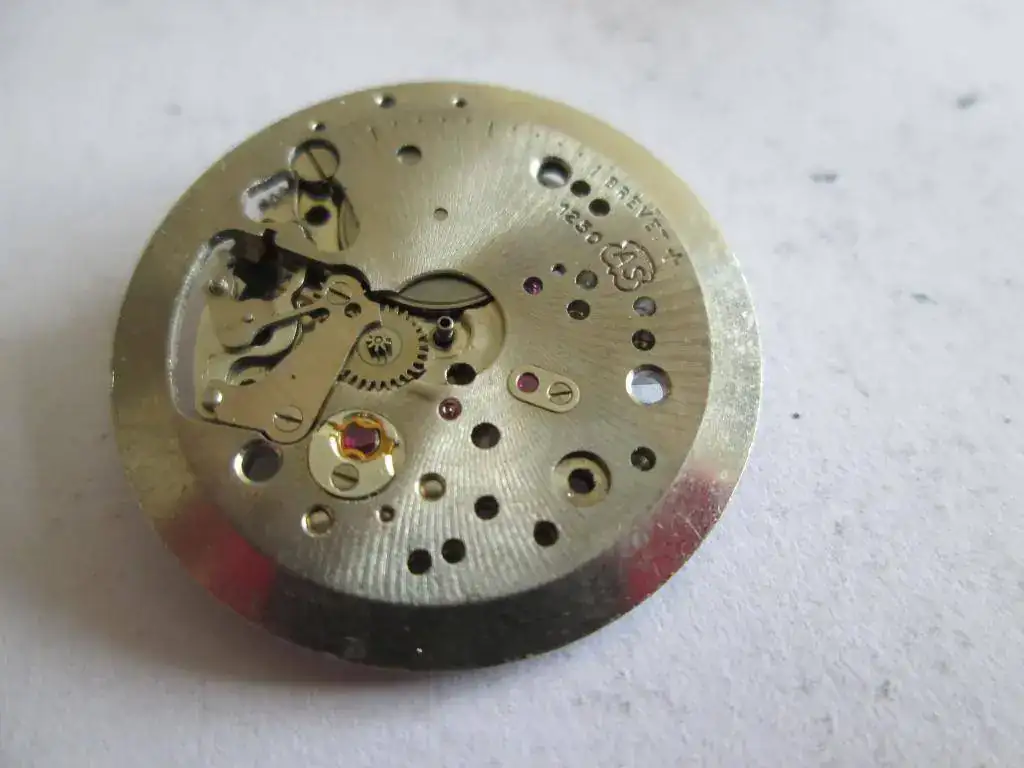

Queridos Amigos:
Les quería pedir algún asesoramiento/conocimiento de este calibre. Es un Brevet AS 1250. He buscado en Bidfun y no he encontrado gran cosa.
Me gustaría saber qué confiable es, el año de fabricación, etc....Y si tienen algún link, sería excelente.
Les dejo una foto, y desde ya muchísimas gracias por todo
[SIZE=+1]AS 1250[/SIZE]
