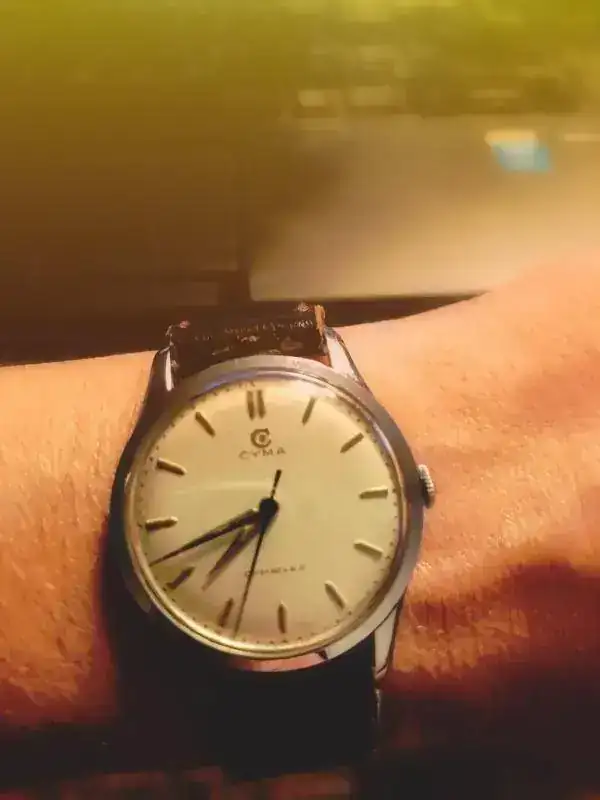

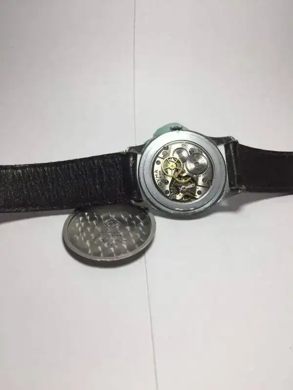

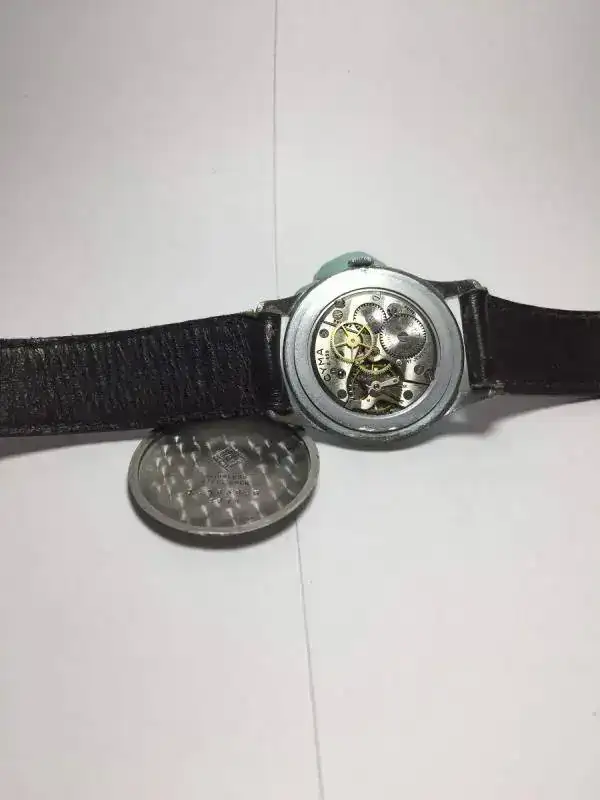

Tras unas semanas de busqueda y negocación, finalmente consegui un bonito Cyma en buenas condiciones y precio, a priori. Monta un R459 y el reloj me tiene enamorado
Finalmente me llego el lunes y rapidamente le saque una fotito mas "artistica"
El reloj esta estupendo por fuera pero lamentablemente el mecanismo falla con estrepito. Adelantó 70 minutos en las primeras 24 horas, por lo que creo que tendré que devolverselo al vendedor, no tiene pinta de solucionarse con una simple limpiadita. Un pena, el reloj es precioso

La posición de la raqueta está a tope... Si el reloj adelanta a lo bestia o es por la espiral pegada o porque esta regulado a tope... Y si funciona el reloj 24 horas es que funciona.... Si has pagado por un reloj regulado es normal que le reclame el ajuste por relojero al vendedor

Ver el archivos adjunto 691214
Ver el archivos adjunto 691215

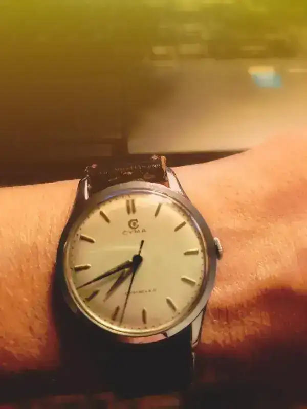

Ver el archivos adjunto 691216
No es muy nitida la foto, pero veo que tú raqueta está regulada para acelerar la marcha del mecanismo ya probaste bajar la marcha ?
