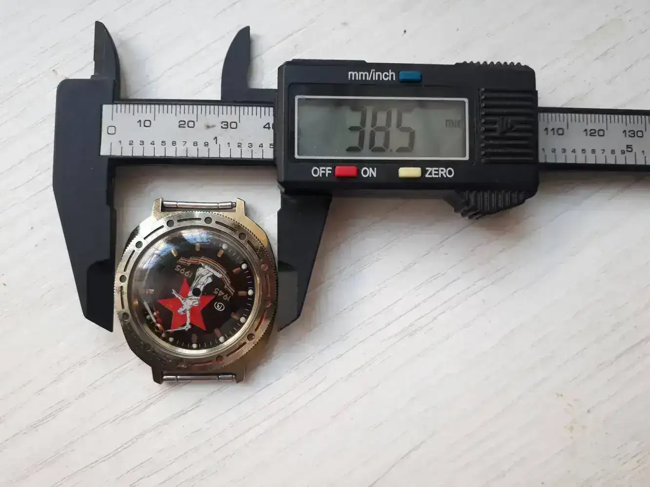

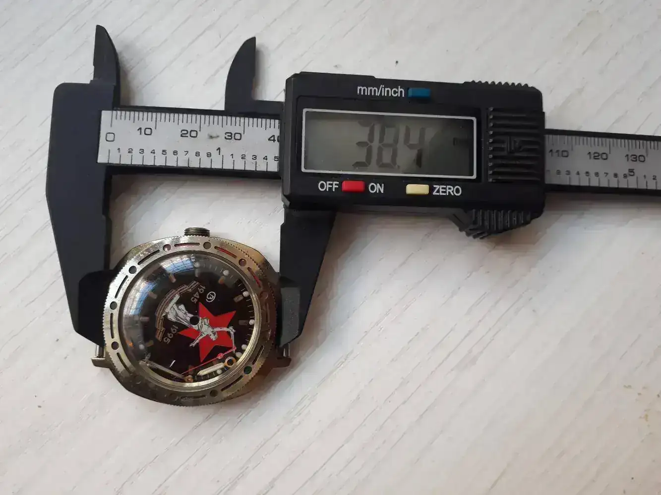

Me echáis una mano? Viene de camino para servir como base de un proyecto en latón.
Tenéis info de la caja? Medidas? Parece ser de 41mm aunque tiene sus añitos. Le irá bien alguna esfera moderna?
La idea es brutalizarla con salfumant para dejarla mate, repasarla y ponerle una esfera azul o verde de un SE y unas agujas de pala. Creo que quedará bien. Me gustaría un bisel de puntos cardinales, pero no lo encuentro por ningún lado.
Creéis que tendré problemas poniéndole una esfera sin abertura para la fecha?

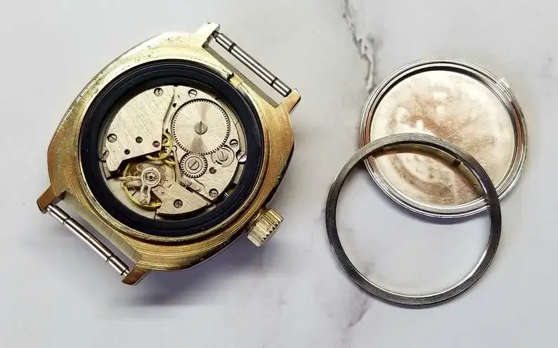

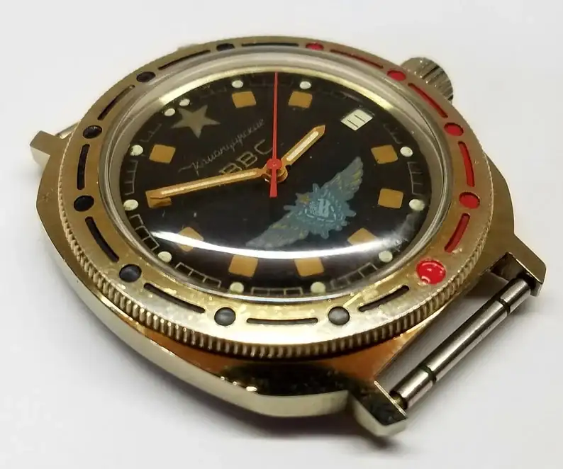

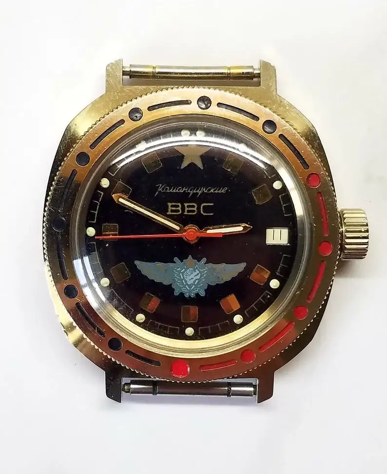

La caja tuia está hecha en Russia entre 1991-2000 ( si viene con su esfera original) y con revestimiento de nitruro de titanio.20201018_181910.webp20201018_181830.webp
Es la caja tipo 33, pero con la corona a las tres en lugar de las dos -en algún sitio la vi como tipo 34, pero ahora no lo encuentro-.

Muchas gracias. Entiendo que lo que hay debajo es latón corriente?
En una de las fotos del vendedor han puesto una regla y me había parecido que era una caja de 40mm

Es de latón chapado, le valen las esferas normales y los movimientos 2409 y 2414, yo tengo una caja de éstas y me gustaría tener otra como la que enseñas, con la tija a las tres, con una bund marrón quedan genial.
