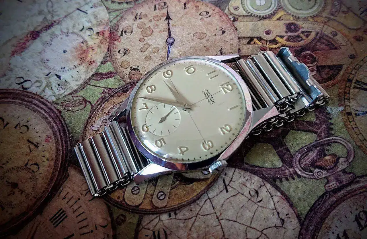

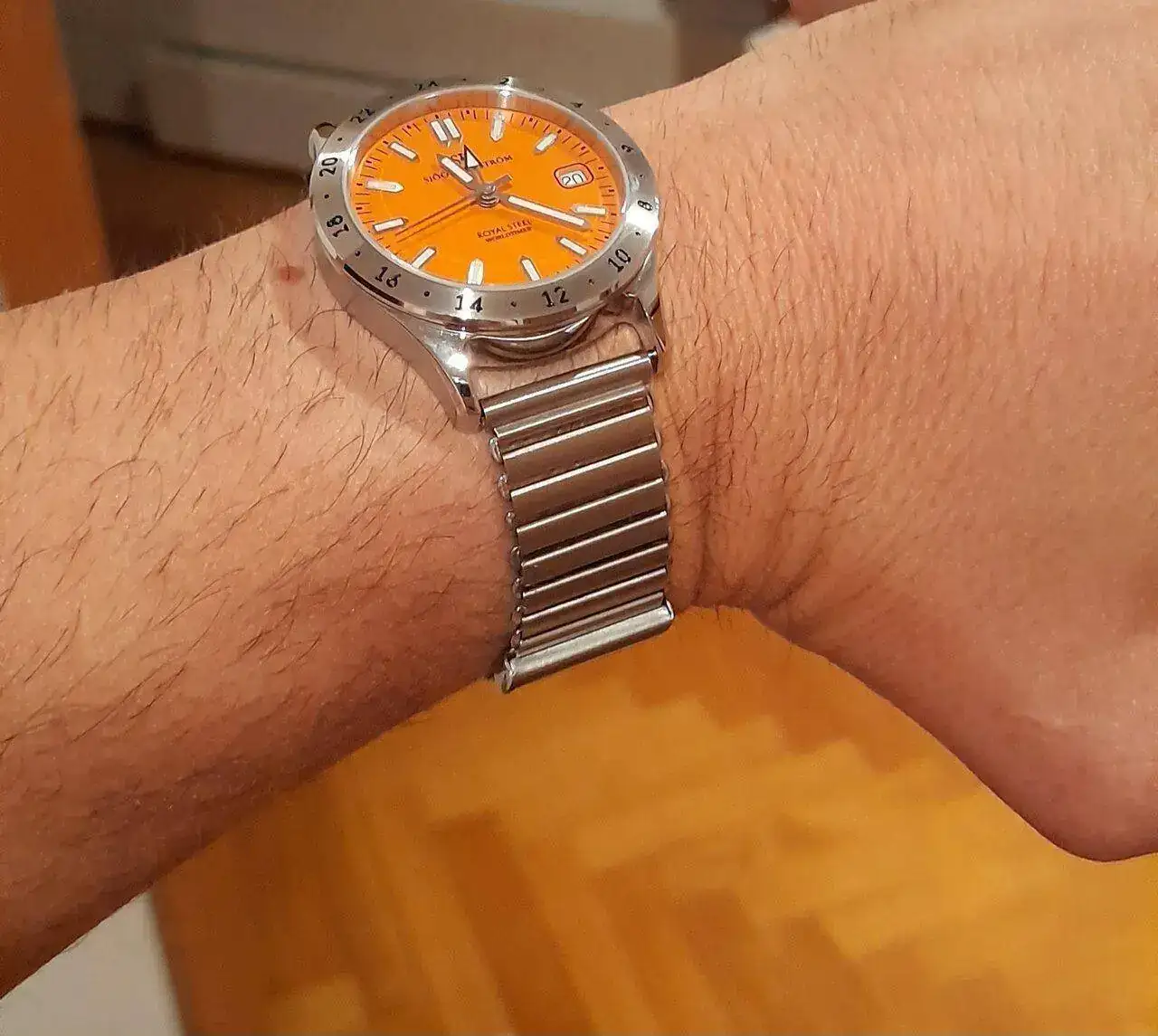

Pues no sé qué decirte, yo tengo uno y estoy más que encantada de lo cómodo que es. Al principio tuve un par de falsos cerrados, pero enseguida pillas cómo va y fin de las aperturas inesperadas.
Ver el archivos adjunto 2678755
Aclaro que para torpe yo, así que dudo mucho que, una vez que te has parado a mirar cómo va, el problema sea tuyo
Que chulo ese vulcain 👏🏻

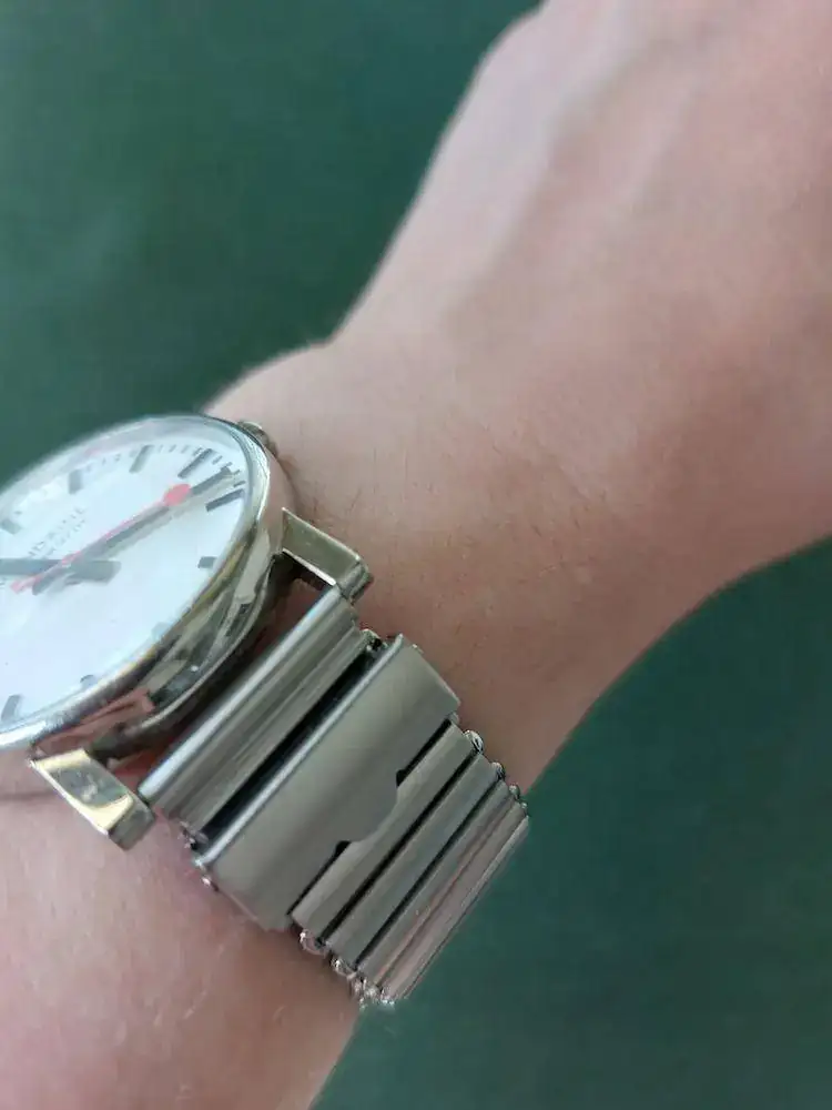

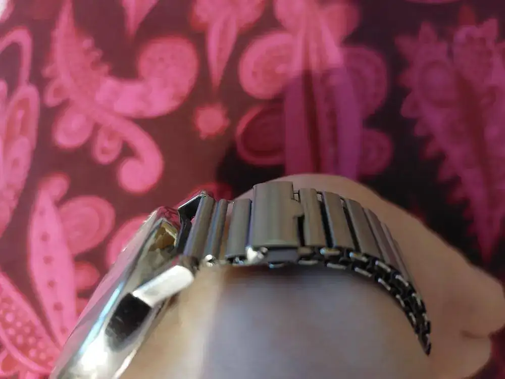

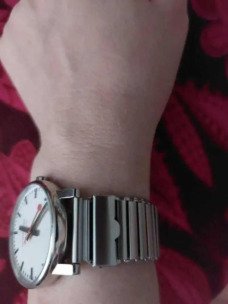

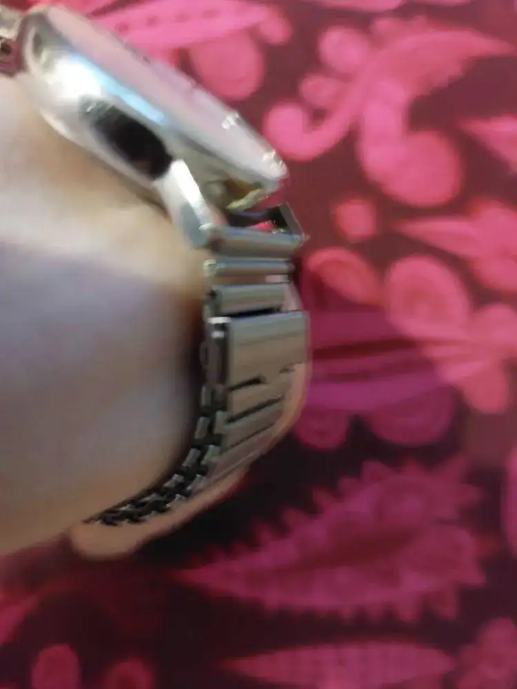

Ver el archivos adjunto 2678783
Ver el archivos adjunto 2678782
Ver el archivos adjunto 2678781
Hay una probabilidad muy alta de que la culpa sea mía, la verdad...
Jo, a ver cómo me explico :umbrella: Digamos que el truqui del cierre está en dos fases: la primera es encajar la "solapita" y la segunda hacer presión hasta el clic. Bueno, pues la primera tiene su aquel hasta que te acostumbras, porque si te fijas, la solapita tiene una ligera forma cóncava que es la que "muerde" bien el eslabón donde la colocas. Puede que la metas algo inclinada o demasiado y entonces no muerde perfectamente, sino solo por un lado; entonces es cuando se abrocha pero enseguida se suelta. A eso le he llamado "falso cerrado". Si insertas la solapita bien derecha y en su punto, y después presionas hasta oír el clic, no se abre, palabrita.

Tengo la sensación que has elegido el tamaño "Extra Long" en lugar de la "Standard" de acuerdo a la posición del cierre en tus fotos...
Lo digo porque tal vez se suelta por falta de ajuste y quedar ligeramente suelta en la muñeca.
Lo comento por encontrar razones a la incidencia que comentas.
De fijo que pedí el stardard de 18mm porque tengo la muñeca bastante pequeña.
Es verdad que en la caja pone 20mm pero escrito afuera pone 18mm y el Mondaine va con 18 y queda perfecto (no como la nato que tenía antes...)
Otra cosa es que me hayan mandado el extra long aunque yo pidiese el standard. Voy a ver si descubro cuánto miden el uno y el otro.
Y sí, me baila un poco en la muñeca.

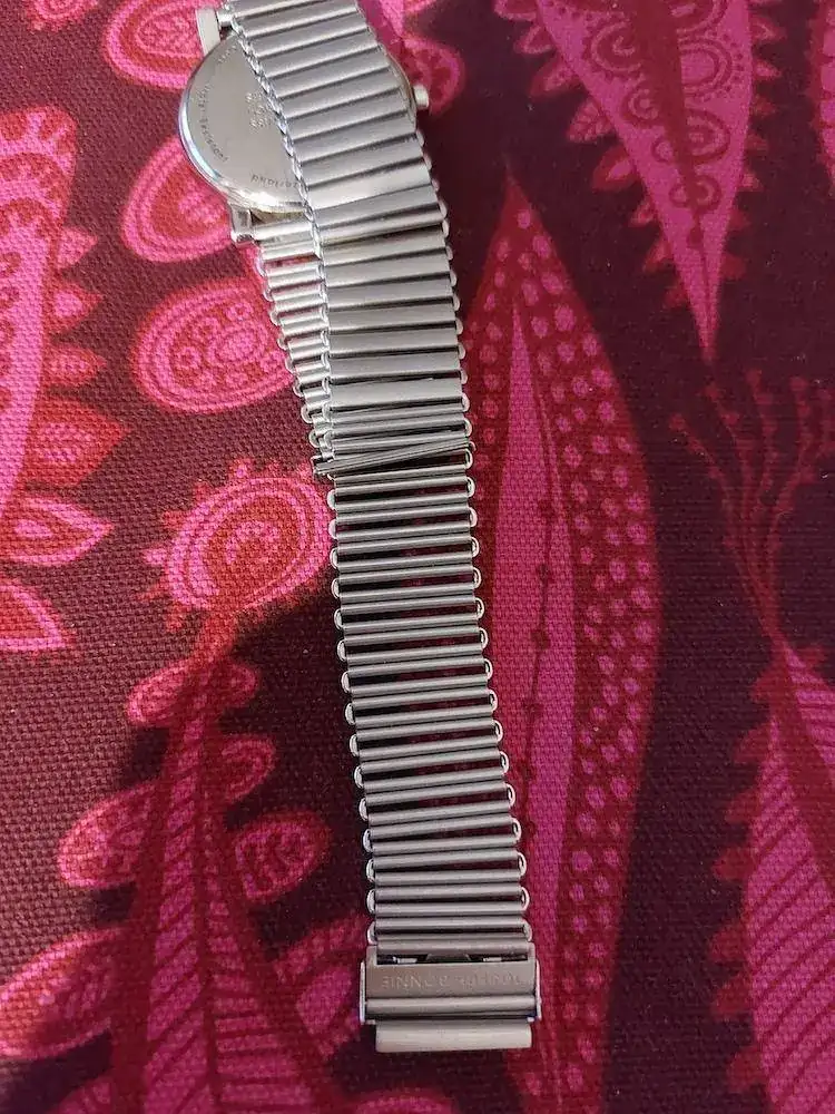

He leído rápidamente todas las intervenciones anteriores y creo que en alguna de ellas han explicado cuál pueda ser el problema: el brazalete tiende a abrirse si se lleva holgado o no lo suficientemente ajustado.
Compré este brazalete Bonklip en la versión francesa de Joseph Bonnie y pedí el largo estándar (suficiente para mi muñeca de 18,5 cms. aunque a veces cueste que pase a través de ella, y haya que hacerlo siempre con la esfera del reloj boca abajo). En su momento vi alguno de los vídeos que seguramente han mencionado antes, en los que se comparan la versiones de Fostner y de Joseph Bonnie, y uno de los defectos que advertían en este último era precisamente la tendencia del cierre del brazalete a soltarse si se lleva con holgura.
Como me gusta llevar los brazaletes ajustados, hasta el punto de que se marca el dibujo de los eslabones sobre la piel, no me había pasado que el brazalete se soltara, pero lo aflojé y, efectivamente, con el meneo del reloj el brazalete se abrió casi siempre.
La conclusión no es muy alentadora para ti: si como dices has comprado la versión estándar, no la extra larga, y te queda holgado, me temo que pueda volver a pasar que el cierre se abra. En ese caso no te queda sino la devolución o venta del “Bonklip” (por ejemplo, aquí en el foro).
También hay otra posibilidad más optimista, y es que te falte práctica en encajarlo y por ello no estés introduciendo bien a fondo la pestaña entre los eslabones antes de bajar la parte superior que hace el ”clic” de cierre característico, como te han comentado también más arriba.
En todo caso, es un problema que tiene solución, sea cual sea esta. ¡Suerte!

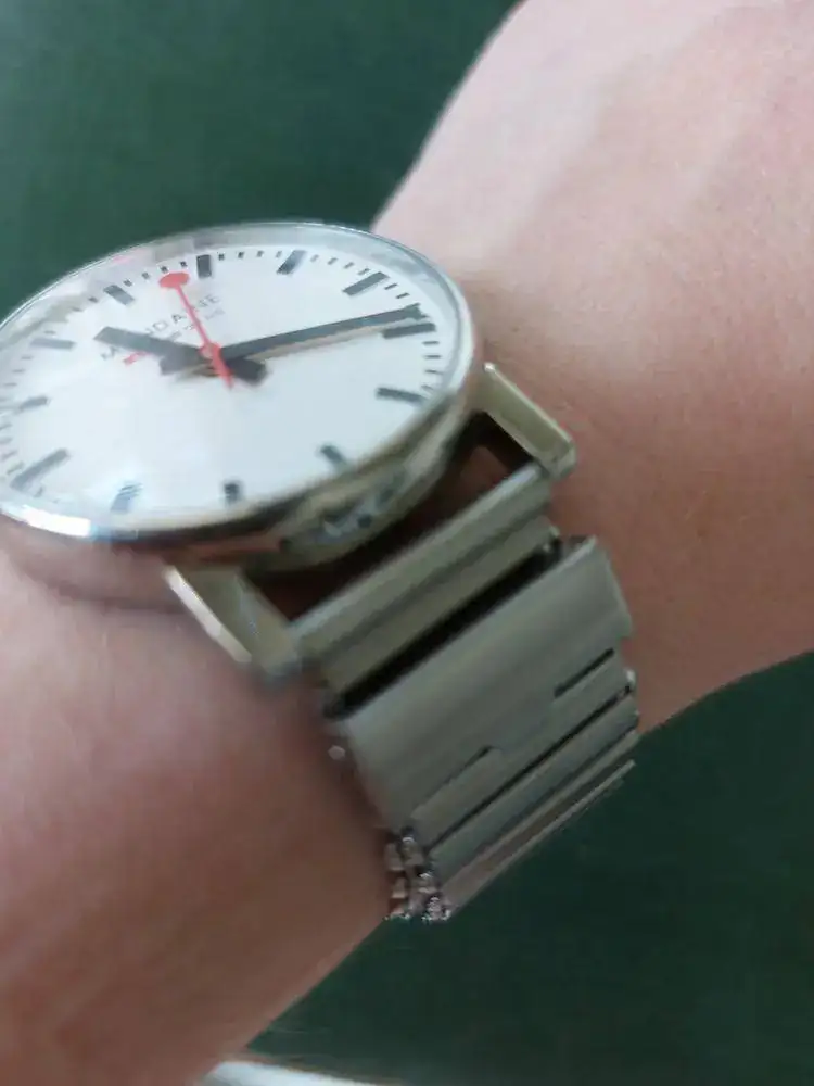

Muchas gracias a todos por los comentarios y sugerencias porque creo que hemos dado con el problema: sencillamente me está (un poco) grande. El disgusto que tenía anoche con el tema era brutal.
Yo cerrarlo, lo cerraba bien pero al quedar un poco suelto porque lo llevo tirando a bajo, se soltaba. Por eso es imposible que aguante cerrado cuando no está en la muñeca: tiene que ir más alto y agarrarse al brazo.
Me lo he puesto esta mañana cerrado en el último eslabón (más arriba ya no se puede...), lo he subido hasta que hace tope en el brazo y he tendido la ropa (ahí mueves bastante el brazo) y no se ha desabrochado ni una vez. Así:
Yo ayer lo llevaba más abajo y aquí se abre en cuanto hago cualquier movimiento medianamente rápido (ni siquiera brusco). Al acabar de tender la ropa me lo he bajado y se ha abierto.
Podéis ver que más arriba, donde no se mueve, me deja marca ¿os pasa a vosotros?
He salido a la calle a comprar y no se ha abierto ni una vez.
Esta posición es más arriba de lo que a mí me gusta así que me tengo que pensar qué hacer, si quedarmelo o no.
