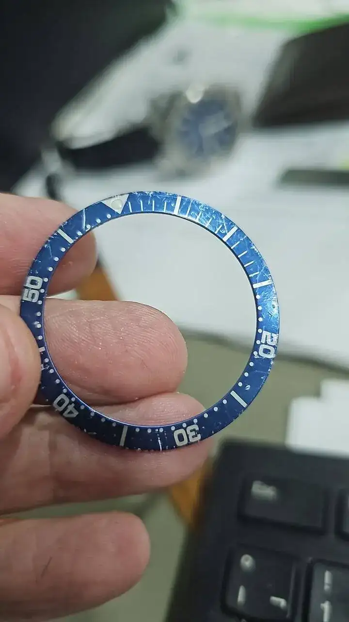

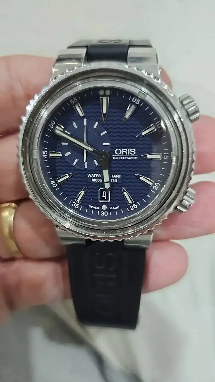

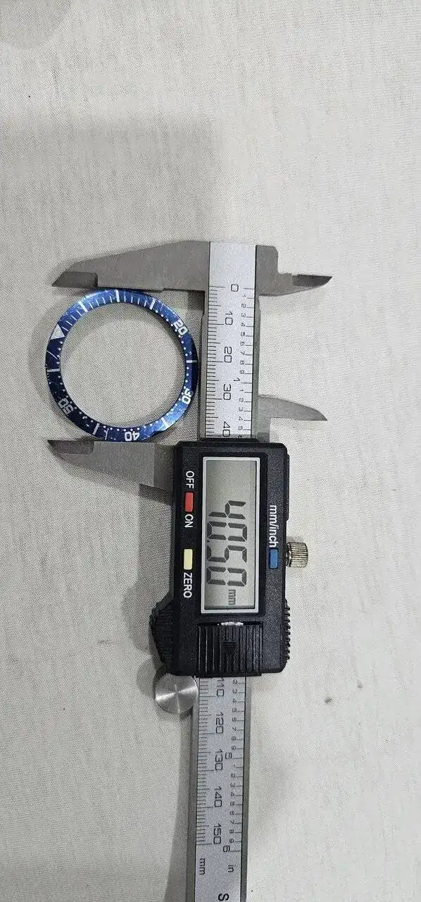

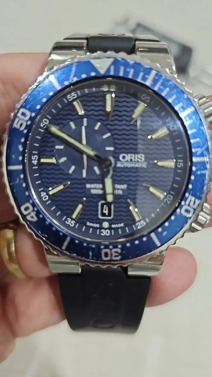

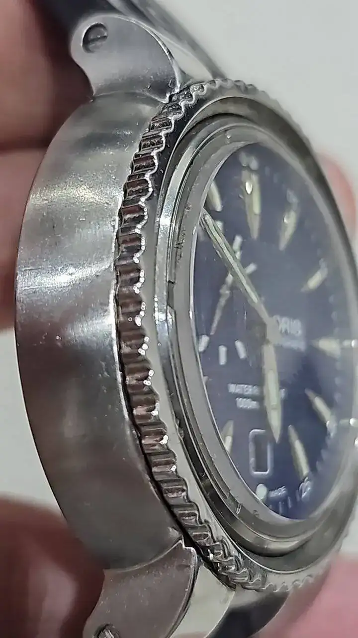

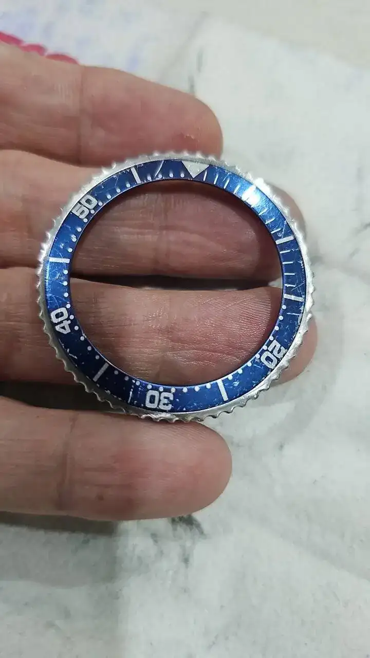

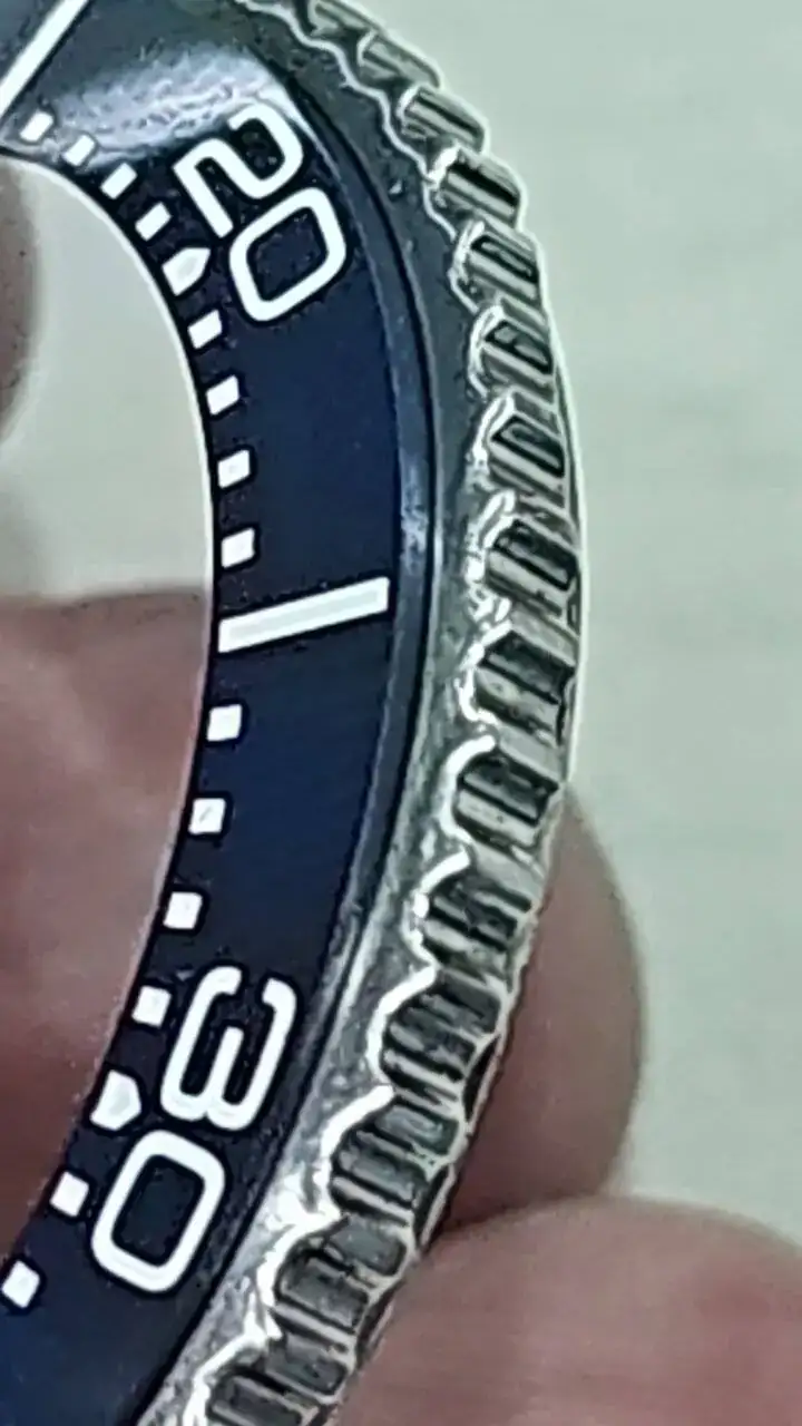

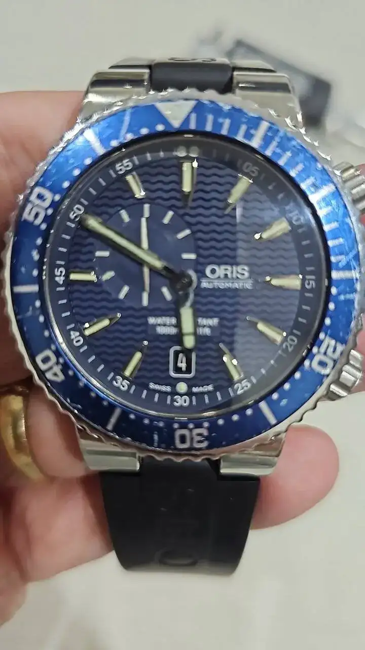

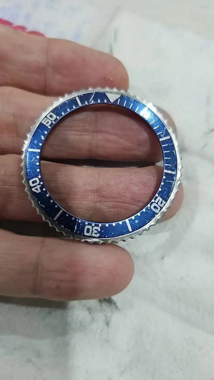

Hola, llegué a este posteo buscando informacion sobre el bisel de Oris...
Tengo un Oris Diver 7609 en el cual el inserto está todo rayado, por lo que vreo que si es de Aluminio... no lo atrae el Iman.
Retiré el bisel metálico que gira y ese si lo atrae el iman.. cosa rara porque se supone que es inoxidable.... 😌
Ahora ando en busca de el inserto nuevo... ¿algun consejo?

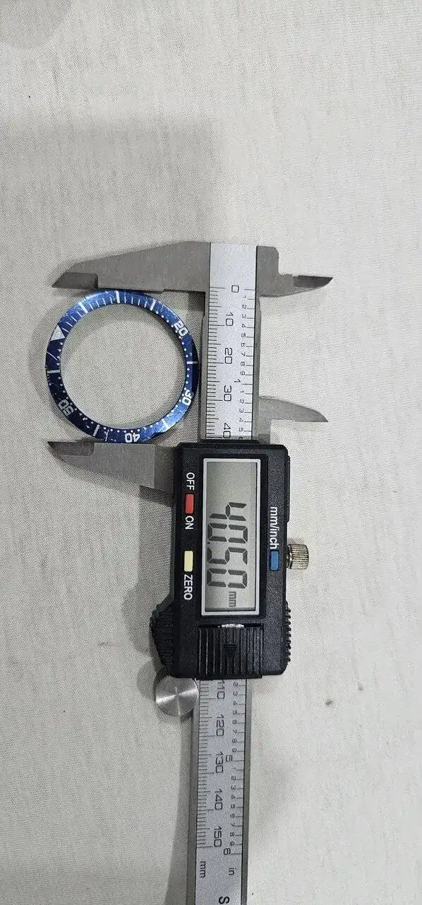

Segun yo mide 33mm interior y 40.5mm exterior

Me faltó ppner la foto del inserto rayado....

Cógete bien las medidas y aliexpress es tu amiga.... Puedes meterle un insert cerámico, yo estoy esperando uno con Lumen para un sawc. Por darle un aire diferente y renovarlo.
Lo que pasa es que no encuentro la medida que yo tomé... y no se si las medidas son estandares o no...
encontré 32.7 x 40.7. Y no se si ese me sirva....
ademas que no encuentro la configuración exacta de la escala. (Sin el num 10)...
Ayuda !! 😭🙏

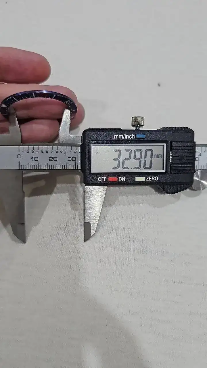

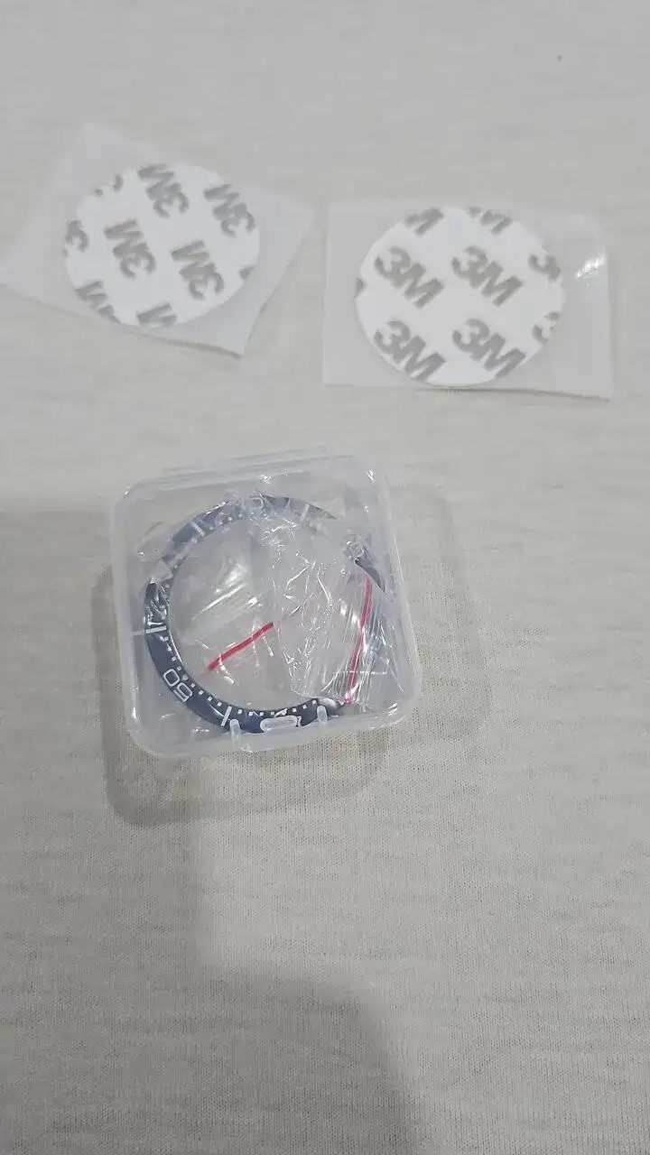

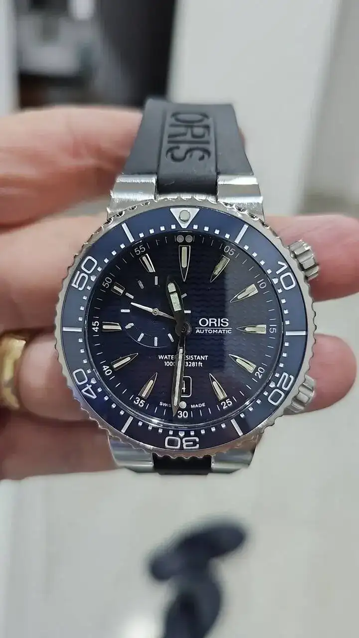

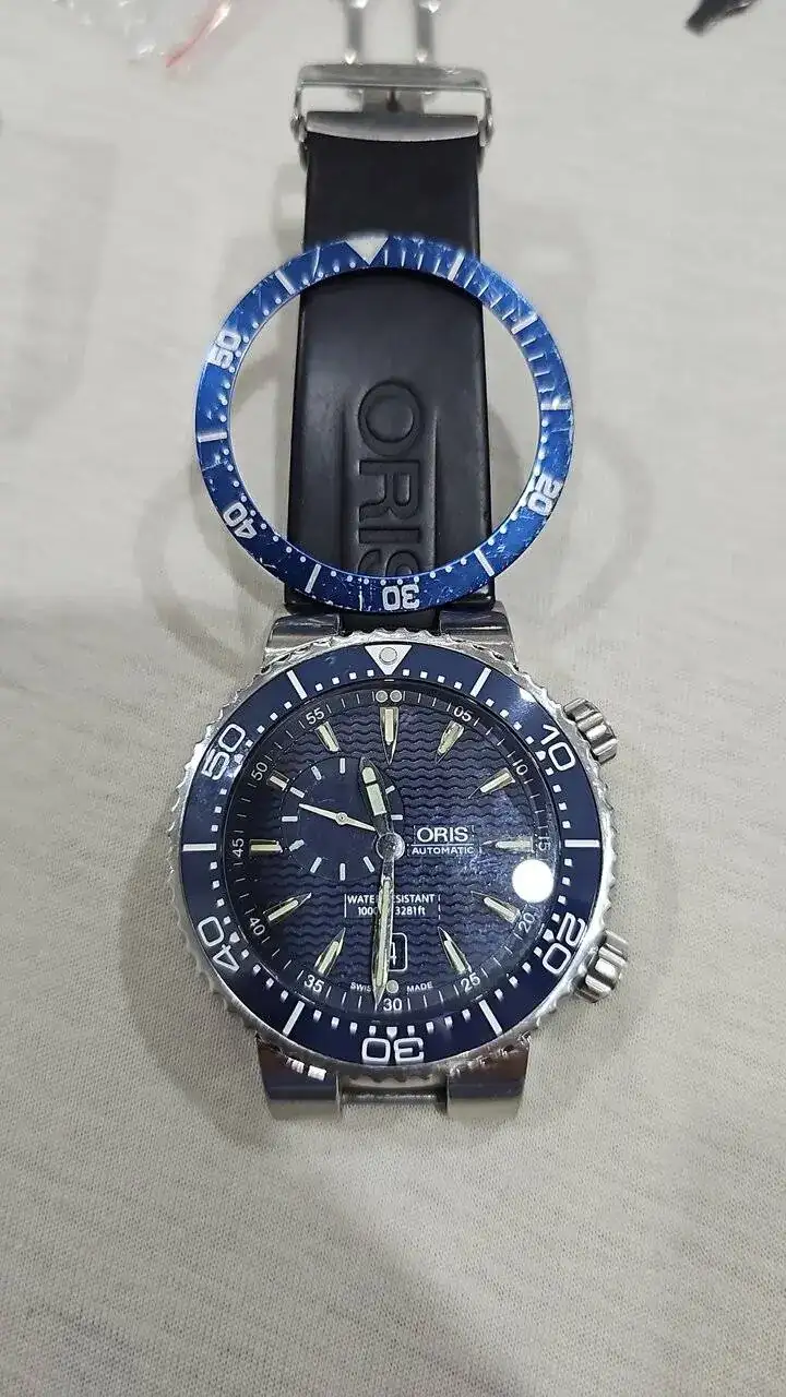

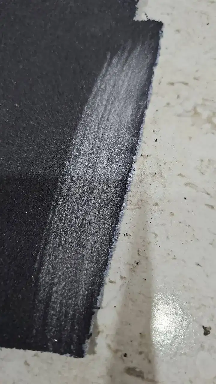

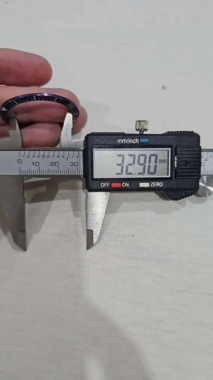

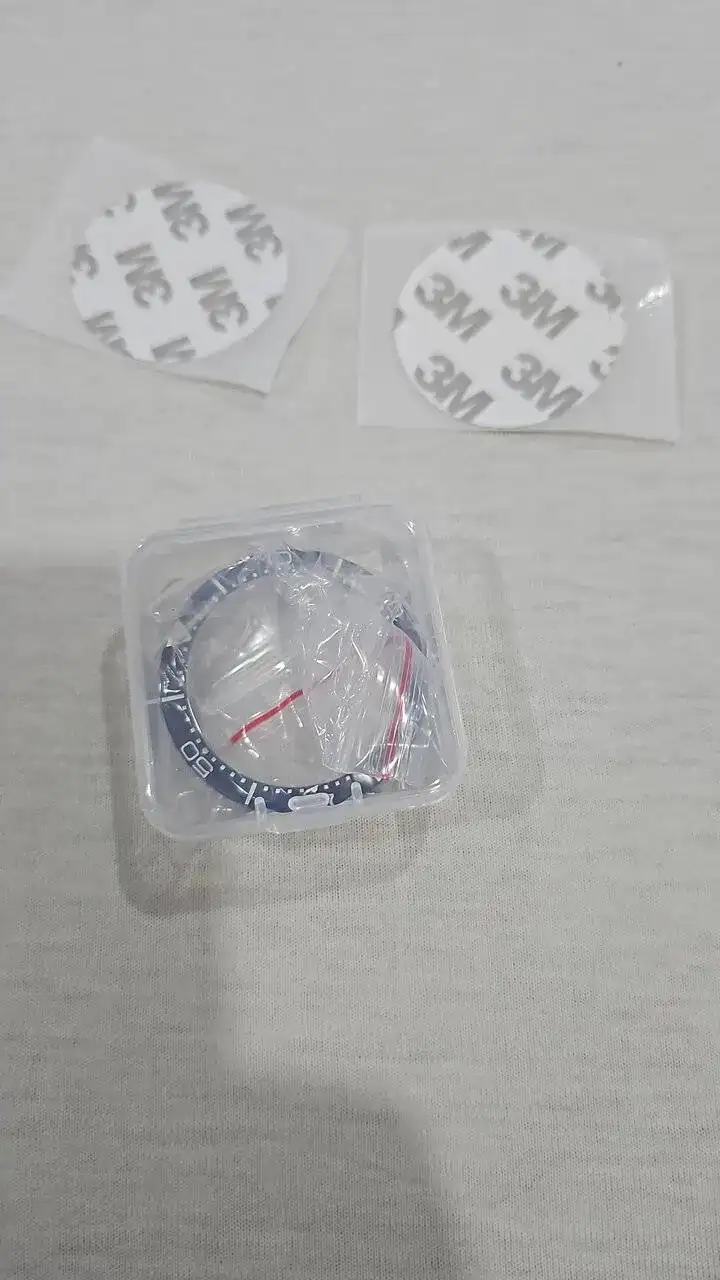

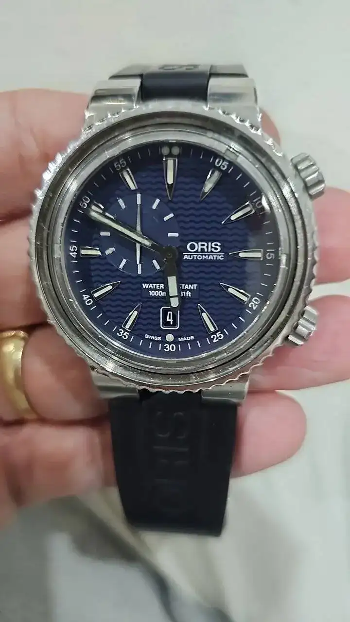

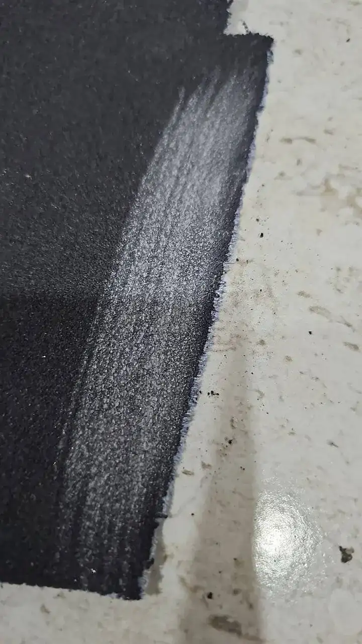

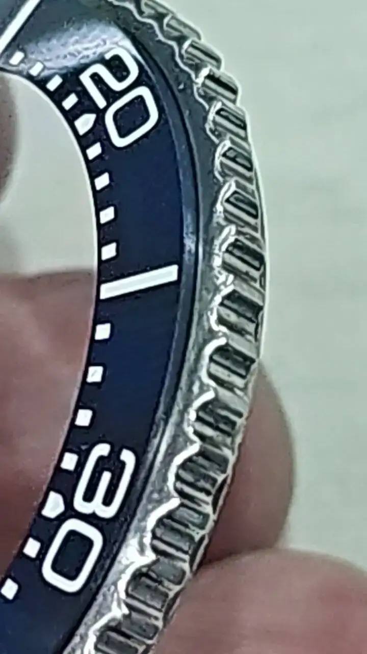

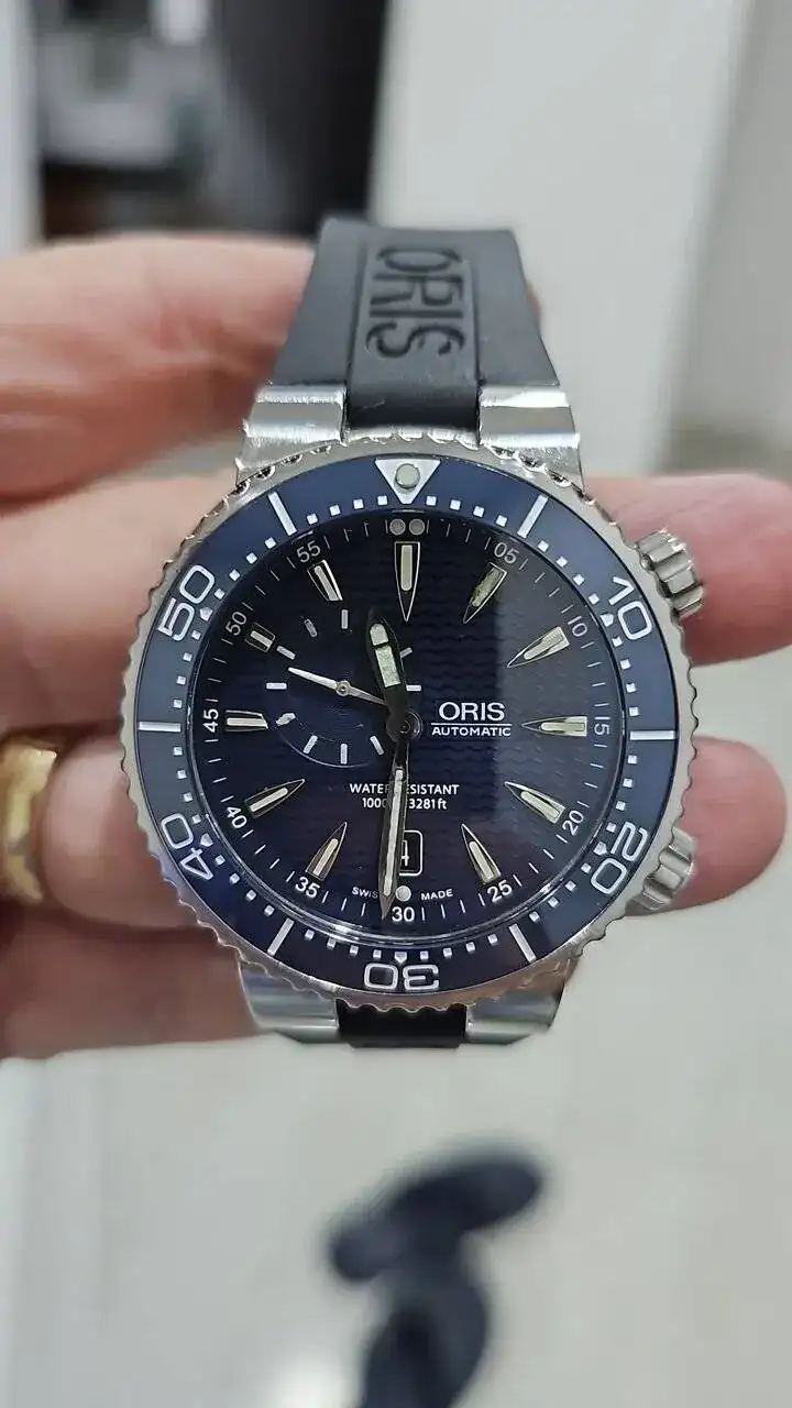

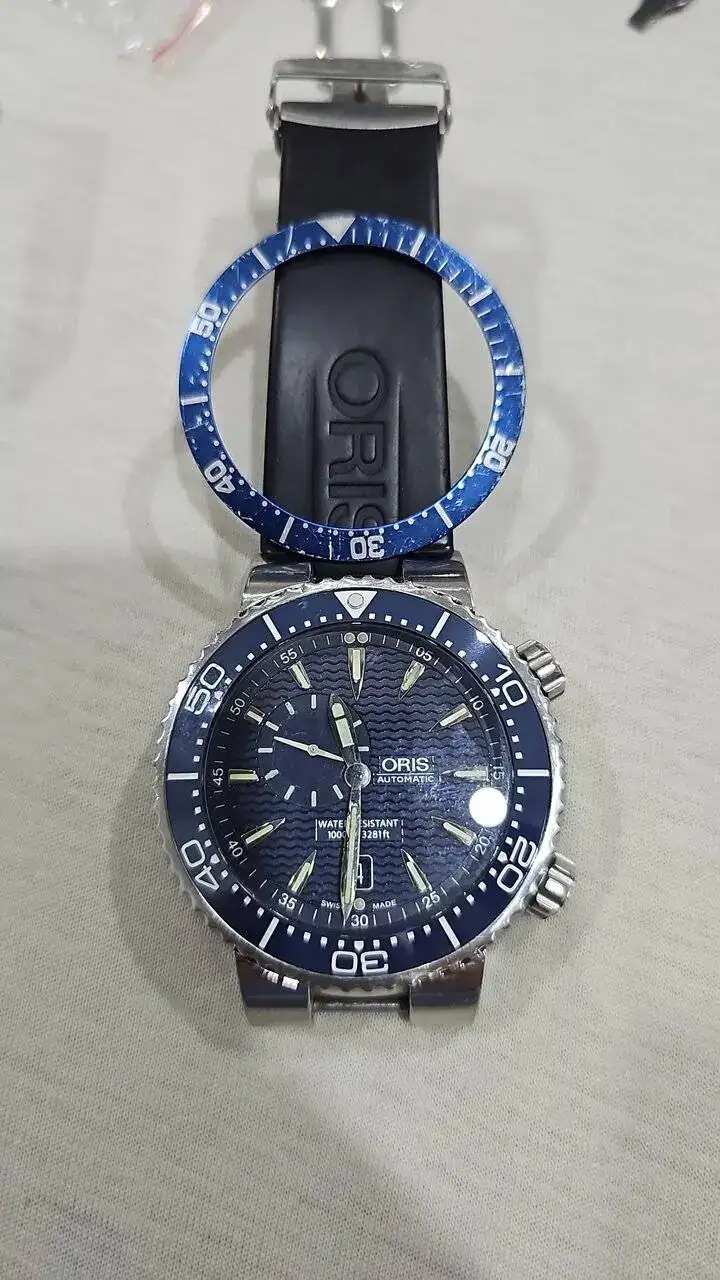

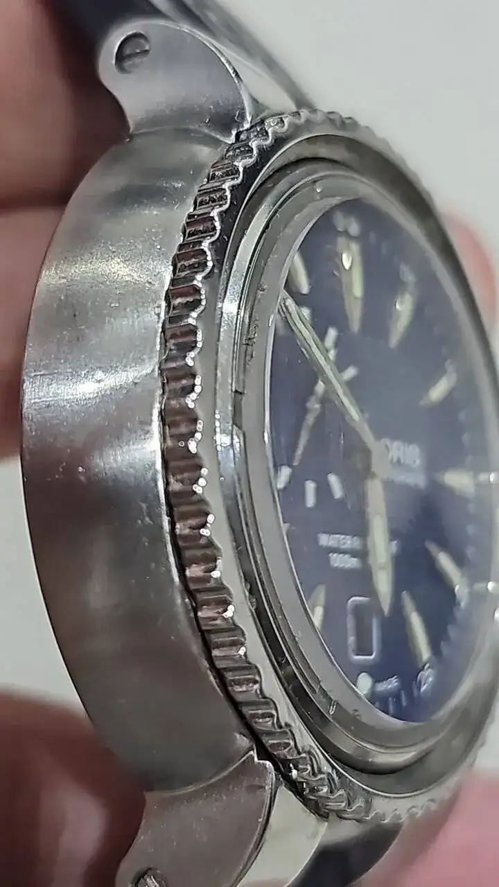

Hola amigos... pues compre en AliExpress el inserto de 40.7 x 32.7 y el dia de ayer me llegó.
Al intentar colocarlo, oh sorpresa, no entraba en el espacio que el bisel permitia...
La parte interior si embonaba bien al cristal pero la parte externa no entraba en el interior del bisel metálico. Así que de lo perdido lo que aparezca... agarré una lija gruesa y comencé a tallar la parte externa dando giros para un desgaste parejo... le di bastantes pasadas... la lina se llenaba de polvito blanco... en cada 4 o 5 pasadas limpoaba y probaba.... y seguia... y limpiaba, probaba y seguia... y asi hasta que el inserto entro justo y con poco de presión....
Les pongo una foto de como me quedó a ver sus opiniones...

Si no es el original, yo preferiría tener el bisel rayado a uno de aliexpress. Pero es tu reloj compañero, y no ha quedado nada mal...
Reacciones: MauroMx
Ahi tengo guardado el original rayado... De hecho ya encontré el original de Oris en Aluminio... (ya lo pedí).... Solo que ya no se si regresarlo al suyo... me gusta mas con este de ceramica por:
1.- Resistencia del cerámico a los rayones.
2.- Me gusta mas el color oscuro del cerámico.
3.- Tengo mas opciomes de colores.
Lo bueno es que ya se los sé cambiar y al rato igual y le pondré uno negro.... siempre tendré la opción de regresarlo a si nisel original
