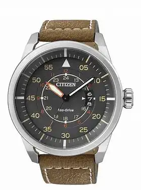

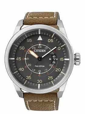

He visto uno parecido al que tenía, que se lo regalé a mi suegro unas Navidades, un Citizen con una esfera crema precioso, con nato color crema también a juego y una estética muy pilot, está sobre unos 120 € .
Es parecido a este, pero la esfera color crema mucho más bonito y nato.
Ver el archivos adjunto 2728015
Pues sí . Los hay más baratos de lo que yo he visto. Ese esta guapo. saluds

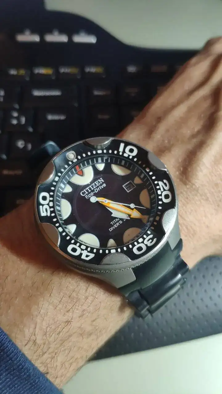

Mi Orca lleva en marcha desde 2009, y un año de estos también se parará. Mi unidad tiene demasiados intangibles como para dejarlo morir 😎👍
Habrá que poner una foto en este post, no?
Reacciones: Lobo80 y arrola
