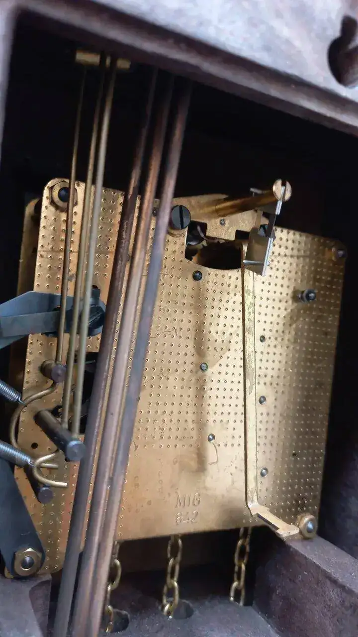

Buenas,
Mi padre acaba de comprar un reloj “Tempus Fugit”, con una máquina MIG 642. La máquina parece en buen estado, pero le falta una pieza, y no soy capaz de encontrar su nombre en español. Se trata de la pieza que se conecta a la suspensión, y de la que se cuelga el péndulo. Aparentemente, en inglés se denomina Pendulum leader.
¿Alguien sabe donde podría comprarla?
¡Gracias!
Hola lo que te falta es la alargadera del pendulo o TIJA, el largo suele ser desde la susupension ( que es esa lamina con ese pivote cruzado donde se debe enganchar) hasta 1 cm. poco mas, por debajo del mueble para poder enganchar facilmente el pendulo a ella, esa pieza tambien debe llevar un hueco donde se inserta el brazo del ancora en esa maquina, en otras el ancora es la que tiene el hueco por donde pasa la TIJA
