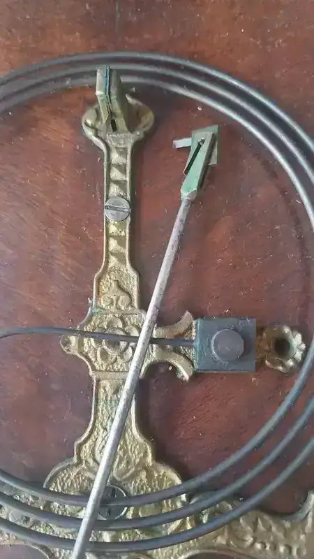

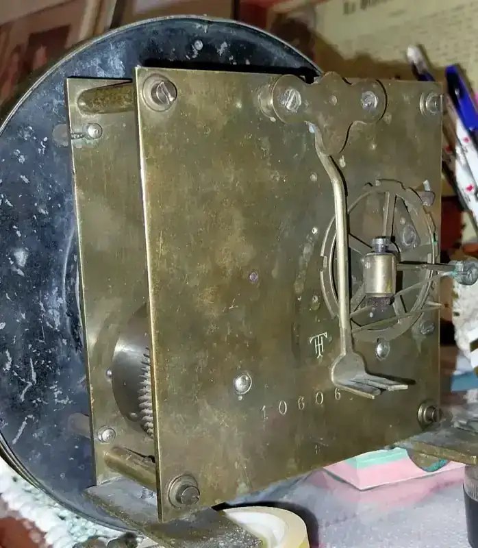

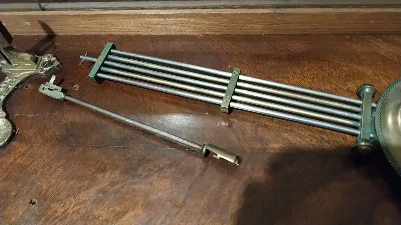

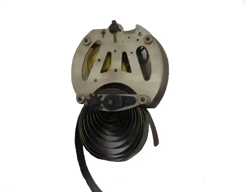

Hola. Hace tiempo que no entro en relojería gruesa. Esta vez me he topado con este Thomas Haller desmontado, y no sé que pieza le falta o siquiera si falta algo. Las fotos son de la parte trasera y del péndulo y pieza que parece de la suspensión. Ojo, no es seguro que ese péndulo pertenezca a ese reloj.
El reloj está funcionando sin péndulo. Estoy dejando que se destense el muelle.

Pues a simple vista no se observan faltantes pirque el deporte de la suspensión suele ir en el soporte metálico que muestras al lado del pendulo
Reacciones: REusuario
Aunque la suspensión está rota
Quiero recordar, el soporte de suspensión, y péndulo deben estar montados en la parte interior de la caja, al encajar el mecanismo el tenedor se acopla haciendo mover el péndulo.
Reacciones: Monsignore y REusuario
Efectivamente, el soporte de la suspensión va en la caja. Por eso yo no veía en el movimiento nada y pensaba que le faltaba algo.
¿Podré encontrar esa suspensión en tiendas de fornituras?
Es un recambio fácil de encontrar en almacenes de relojería, cuando vallas lleva las dos partes viejas de la suspensión, para facilitar el trabajo del dependiente.

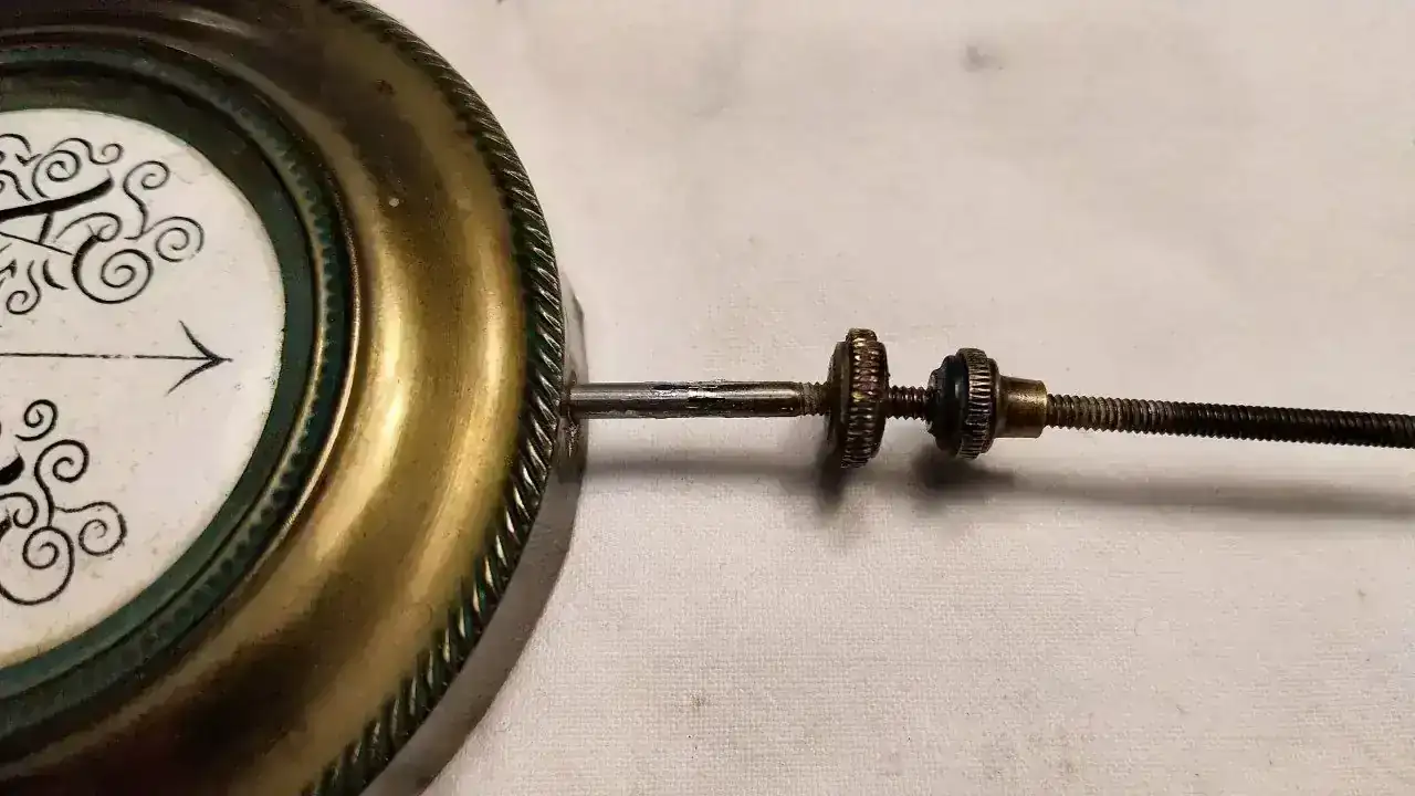

Ya está el reloj funcionando. Le puse la suspensión, limpié y aceité y va bien, pero adelanta mucho. Ahora el problema es sencillo, la tuerca que mueve la lenteja hacia arriba y abajo está atascada. Lo he intentado con dos alicates y mucho cuidado y no se ha movido. Mi experiencia me dice que en estos casos las posibilidades de la tuerca o la rosca se rompa son altas. ¿Qué me aconsejáis?
Engrasar la rosca con aceite de engrasar los ejes, darle fuego, y en caliente desenroscar la rosca, si una vez, desenroscada al tuerca, y bajada la lenteja a tope no llega atrasar, añadir un poco de plomo en el interior de la lenteja, e ir añadiéndole mas peso, para conseguir que atrase.
Reacciones: REusuario y Julián182
¿Qué aceite me recomiendas?
En estos casos suelo utilizar WD-40, o aceite de maquina de coser, lo que afloja las roscas mas bien es el aplicarle calor con el soplete de cocina, o con las puntas eléctricas de Galy.
Eran 2 tuercas. No lo había visto nunca en un péndulo.

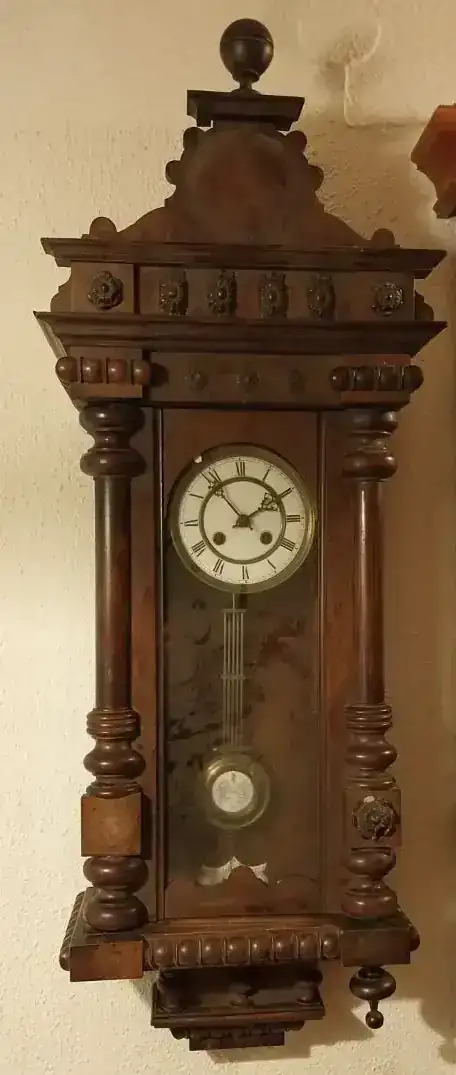

Este reloj es un Thomas Haller corona de caballo
Este reloj es un Thomas Haller corona de caballoVer el archivos adjunto 3445121

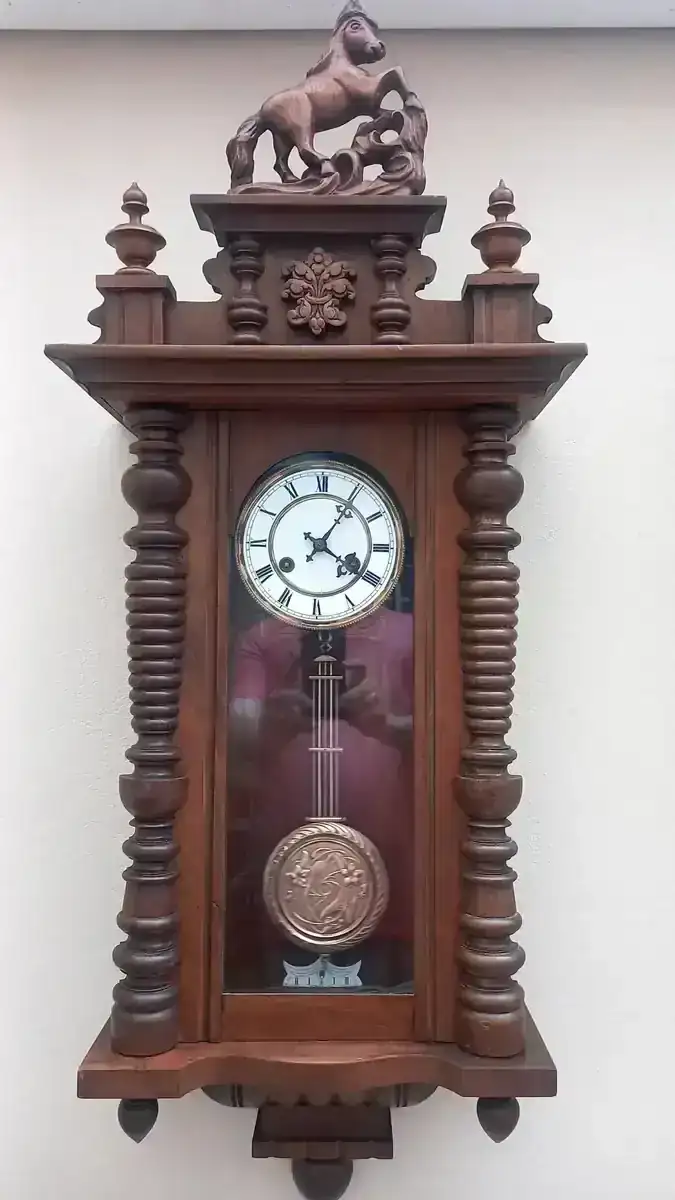

Primo hermano del mío. Como ves está muy perjudicado. Le falta el chirimbolo de abajo, por eso le llamo el cojito. También algunas decoraciones del frente. Estaba condenado a la basura.
Mi prioridad era ver si funcionaba para ver si merecía la pensa seguir trabajándolo.
Primero fue la suspensión. Compré una y funcionó durante una semana, hasta que se rompió. Pensé que no era la suya, pero como me la cambiaron la volví poner, funcionando hasta ahora. Estuve controlando la marcha y no iba mal del todo, pero al mes se rompió el muelle real del barrilete de la marcha.

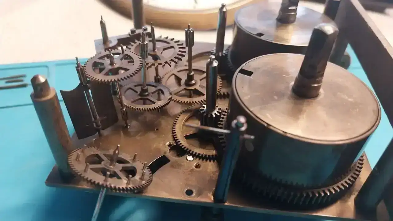

Decidí cambiar yo ese muelle, engrasar el de la sonería y limpiar y engrasar toda la maquinaria. Esto no lo había hecho nunca.
Para el cambio de muelle recurrí a un relojero, quien me permitió ver cómo lo hacía él para que en otra ocasión lo cambiara yo mismo. El muelle lo compré en una almacén de fonituras.
Revisé pivotes y agujeros, limpié con un cepillo cada parte, lubriqué con aceite para relojería gruesa y parece que todo funciona bien.
Ver el archivos adjunto 3445372
Ver el archivos adjunto 3445378
Ahora toca, con tiempo, el trabajo de restauración de la caja.
