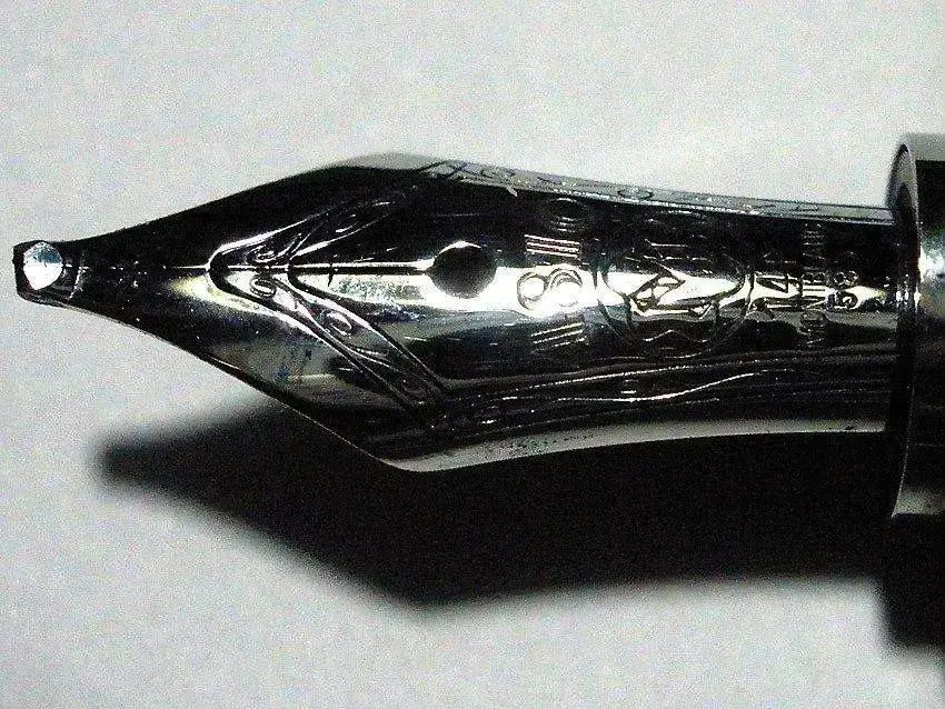

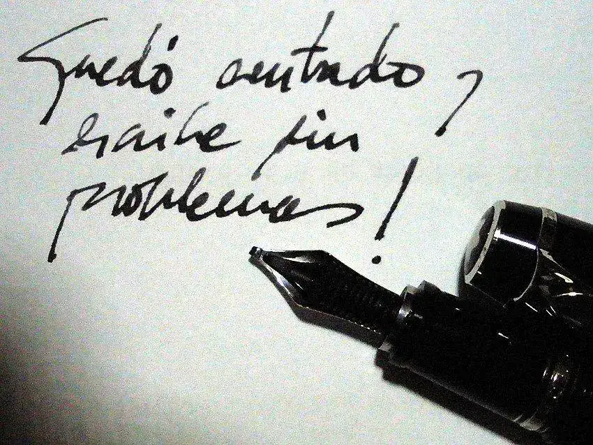

Buenas...
A pesar de que apenas participo -tengo poco que aportar-, os leo a menudo. ¿Puedo consultaros una duda?
Pues resulta que como se ve en la foto, estan descentrados el plumin y el alimentador.
El caso es que no he notado nada al escribir, ni interrupciones del trazo ni nada...
Será complicado ponerlo en su sitio?
Se trata de una MB Boheme Platino del 2003 con plumín OB 585 14k. En el extremo del alimentador esta grabada una "C".
Gracias adelantadas.
Si escribe bien, yo no lo tocaría. Si falla al escribir, tratándose de una Mb de edición especial en algún especialista (seguro que en el foro encuentra varias recomendaciones) o incluso el servicio técnico Mb deberían poder resolverlo.

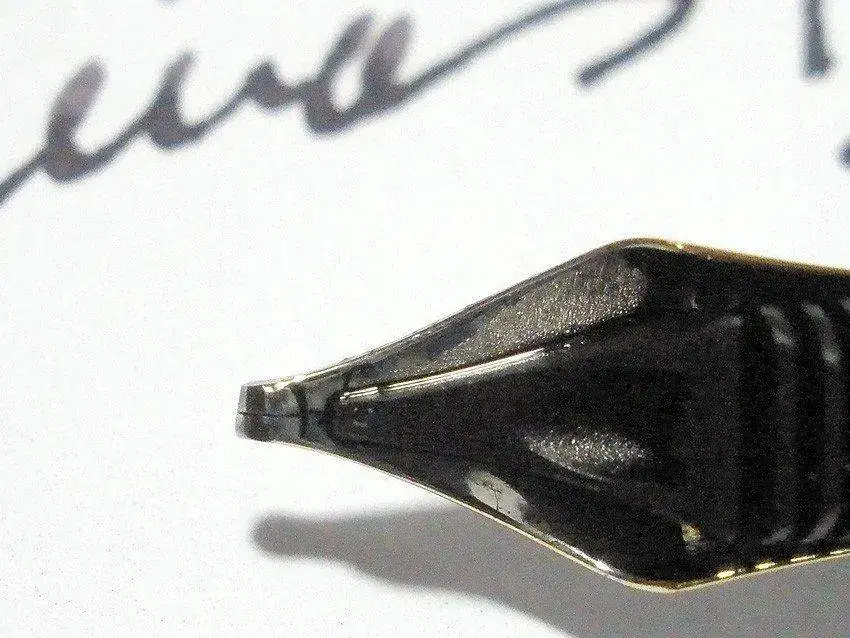

Muy buen precio, el plumín le veo algo raro. Un saludo
Puede ser efecto óptico, pero el 4810 lo veo distinto. Si escribe bien, ni lo toques
Me sucede lo que Agusman, el plumín lo veo raro en su conjunto, y el alimentador mucho más, no sólo descentrado, sino también demasiado pequeño; puede ser que te escriba bien porque el alimentador se satura de tinta y mientras tenga cerca el respiradero del plumín y los gavilanes, la tinta va a parar al iridio pero me parece raro, ¿no te ha goteado alguna vez?.

A ver si puedo hacer fotos mas en detalle del plumin y numero de serie para que me saqueis de dudas.

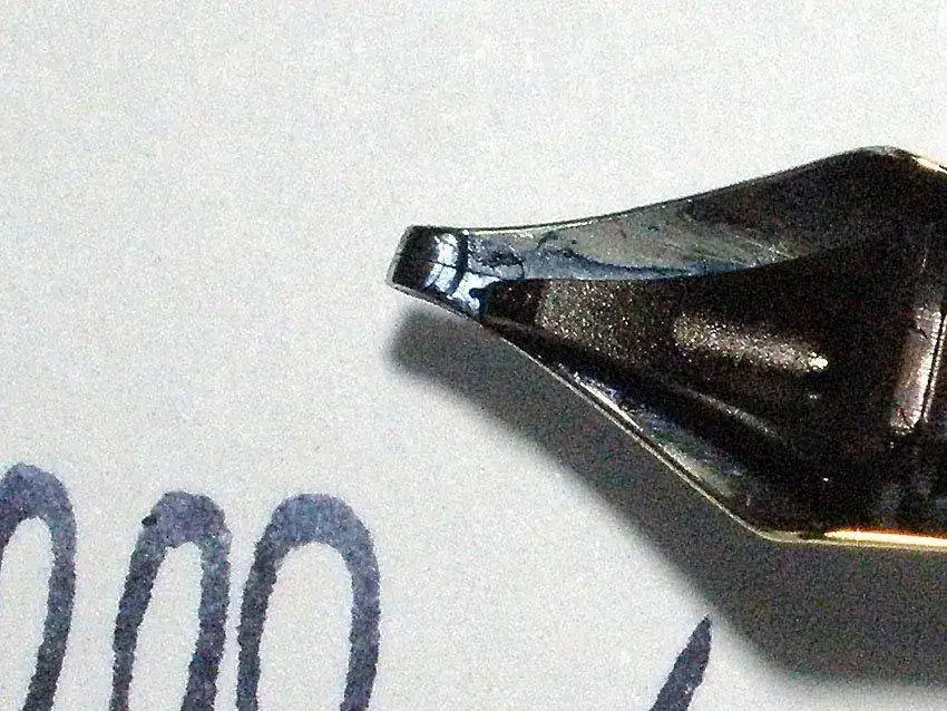

Esta mañana, con mucho cuidadito he intentado centrarlo y quedo asi.
Escribe igualmente bien.
Gracias por las advertencias.

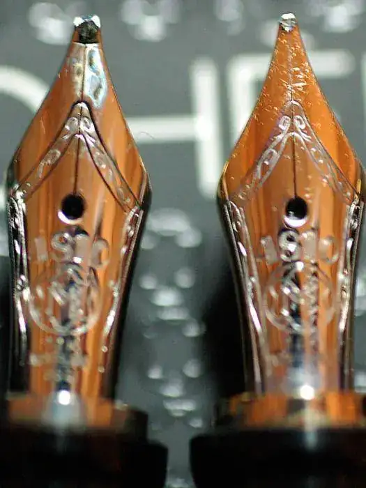

Realmente el precio bajo me hizo sospechar, pero despues de mirarla con lupa, y creer que todo estaba ok, pense que era saldo por el punto OB que no es que sea muy popular (aunque a mi me gusta).

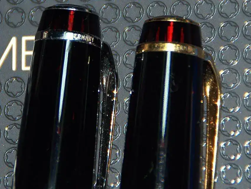

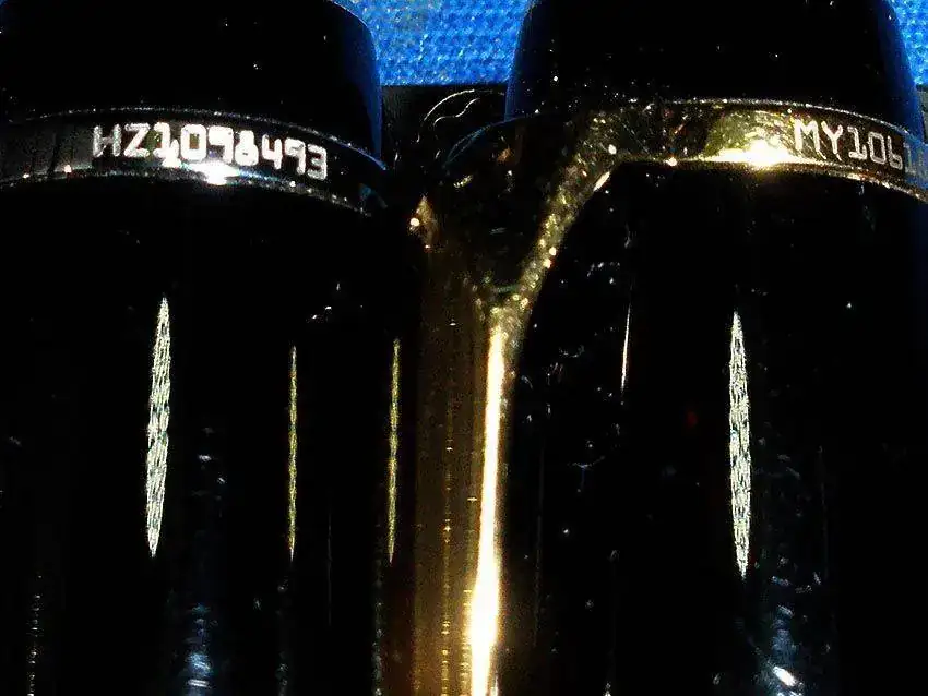

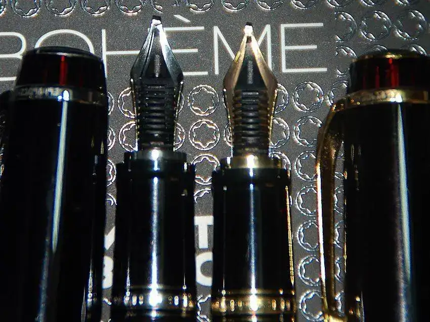

Os pongo otras fotillos comparandola con otra boheme -esta adquirida en la boutique MB del CI- con plumin OM tambien 585 14k.
No encuentro diferencias ni en los grabados, incluido el 4810, ni en el alimentador, ni en los tipos de letra "Germany" o de los numeros de serie. Pero, en fin, todo puede ser.
Desde luego si es fake, se han currado desde la caja hasta el librito de la garantía, pasando por el sello de una casa seria de material de escritorio.
Yo pienso que no es un fake, no veo diferencias entre esas plumas que me hagan sospechar, así que en mi opinión, enhorabuena por esas dos grandes plumas!
No os pongo fotos porque me saltaría las normas del foro pero yo tengo una boheme fake que es idéntica hasta en el peso (25gr.) y los grabados del plumín y los anillos.
Seguro que la tuya es auténtica pero ante la duda y aprovechando la coyuntura la enviaría al SAT

Las ultimas fotos son bastante aclaratorias, se ve más claro el plumín y no crea dudas. Un cordial saludo.
Yo también creo que es auténtica, pero discrepo en tu comentario de que los OB se vendan peor, muy al contrario, sólo tienes que pasarte por un penshow y ver la diferencia de precio de reventa entre los puntos OB y OBB y el resto en cualquier pluma, especialmente las Montblanc.

Pues te cuento. Y espero el chaparrón de los entendidos y puristas...
Una vez decidido a llevarla al ST, como era sabado y hasta el lunes no me la podrian cojer, me decidi a darle un meneo.
Pues nada, que con un paño limpio entre el índice y el pulgar y con decisión pero con los ojos cerrados, agarro el conjunto plumín-alimentador y presiono con el pulgar suavemeeeeente. Abro los ojos, miro, y... me he pasado. Ahora está descentrado pero a la derecha. Pruebo a escribir y sigue funcionando.
Asi que nuevo meneo, esta vez con el pulgar hacia mí, y... centrado. Y yasta!!!
No se si tuve la valentia y la suerte del ignorante o que estos maravillosos chismes son mas resistentes de lo que parece, pero el caso es que me fue bien.
Con esto no quiero animarte, porque ya te digo que estaba convencido a llevarla a la casa, pero en fin, tu mismo.
